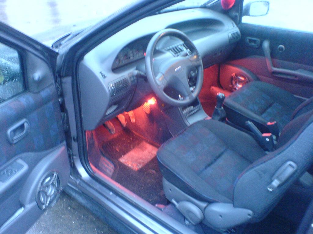

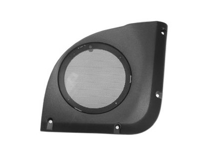

Zdravim..mam Fiat punto troj dverove..96 rocnik..SX 60..a chcem dat reproduktory do dveri.prednych..ale je taka vec..ze to tapacir na dverach neumoznuje..lebo neobsahuje ten spodny plast zo spodu na tapaciru..v tvare..repra..a nieje mozne don vlozit reproduktory..ma len plast pozdlz celych dveri..na odkladaci priestor,chcem sa tym opytat..uz som si zohnal jedneho cloveka po internete co rozpredava punto ELX..a on ma na punte a vo dverach prednych..taky tapacir..co ma aj plast taky ze umoznuje donho dat reproduktory..tak sme sa dohodli na cene a ma mi to zajtra poslat ten plast,chcem sa opytat ci ten plast bude pasovat na moje dvere? Typ oboch aut je Fiat Punto MK1 a obe mame trojdverove..mozno trocha neskoro sa pytam..ale tak pytam :)..prikladam dve fotky dvoch aut..jedno je ktore ma take iste dvere-tapacir z vnutra ako je na mojom:
http://img25.imageshack.us/my.php?image ... zrepra.jpg" onclick="window.open(this.href);return false;
a druhe auto prikladam fotku z neho..je to presne auto to z ktoreho mi ma dotycny clovek poslat ten vnutorny plast na repro tvarovany:
http://img261.imageshack.us/img261/186/tvarrepro.jpg" onclick="window.open(this.href);return false;
Takze mali by ste snad ma chapat oco mi ide..,bude z druheho odkazu ten plast tvarovany na repro..pasovat na dvere z toho prveho odkazu? samozrejme ten plast z prveho odkazu..sa odmontuje..dakujem..velmi pekne

Cau, nebude ti to pasovat, iba ak by si to zobral aj s tym tapacirom, to je jedine riesenie, tie co ti ma poslat su tvarovane len na 3D tapacir, a ak mas ty rovny tapacir, tak ti to pasovat nebude, presne tie iste mi raz kamos zohnal z vrakaca a boli mi na 2 veci, na :mrgreen: a na :mrgreen:
na rovny tapacir ti bude pasovat, iba tento doorboard

pozri sem,ale je to dosť drahé + ked si pripočítaš poštu na SK : http://doronel.vltava2000.cz/store/good ... 5$00000001" onclick="window.open(this.href);return false;

Cau, to nie je moje auto, je to len na ukazku aby si videl rozdiel, ked budes trpezlivy, tak v nedelu nahodim detailne foto tych doorboardov, uz na mojom aute :wink:

Hošani este bacha na dvere ktoré majú spúštanie manual /klučka/ ak tam máte elektriku tak to je v pohode ale ak klučku tak jediný panel na repro tam dostanete ten z Doronelu čo tu dal niekto ten odkaz.
Ja som ich kupoval asi pred rokom sa cena plus kurz plus poplatky na pošte cca 3600sk alebo tak nejak je to tu v starších tematach už som to tu písal.
