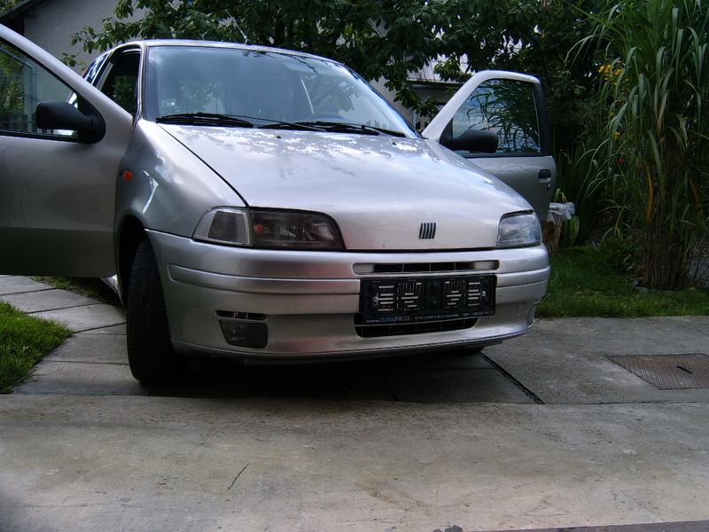

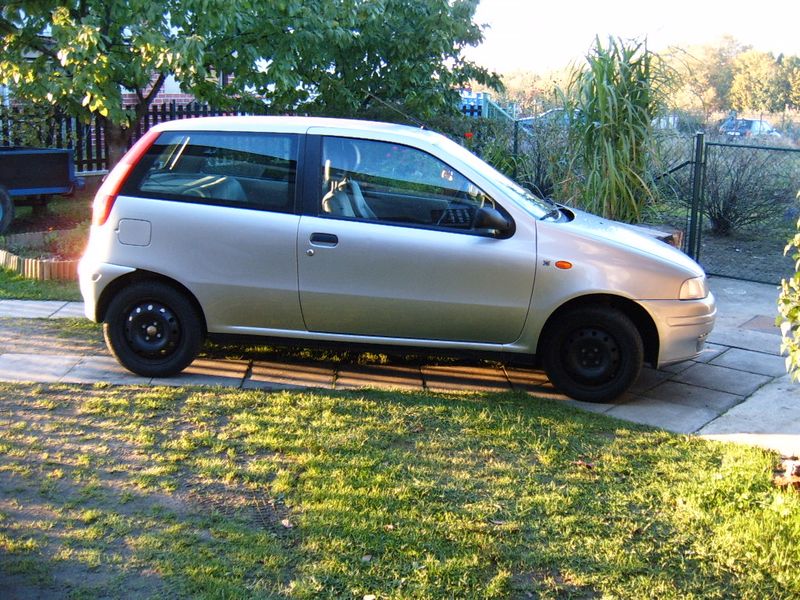

Chtěl bych vám ukázat mé punto,už sem chodim nějaký ten pátek tak se pochlubim.
Je to Punto 1.2 ELX 75PS r.v.01/96 dovoz IT v říjnu 2007,mělo najeto 110tis. stav byl ale víc než dobrý,majitel byl starší člověk který to udržoval.Jediná vada byla prohnitá mrazovka u napínací kladky a ztrácela se voda,jinak vše perfekt. Nechci na něm dělat nějaké extra extrémní vzhledové změny,spíš postupně vzhled Punto GT-sporting do kupy
. Přidělaly se prahy z GT,blinkry z GT( na fotce ještě nejsou),koupil jsem 15" liťáky na pneu 195/50,plánuju ještě snížit a nějaké to křídlo na zadní vrata.Protože jsem neměl servořízení sehnal jsem druhý motor i s nalitkem na bloku pro držák čerpadla,a při jednom dam ten motor do cajku-foto budu dodávat
- po koupi
- 2.JPG (190.54 KiB) Zobrazeno 23421 x
- po koupi
- 1.JPG (134.09 KiB) Zobrazeno 23420 x

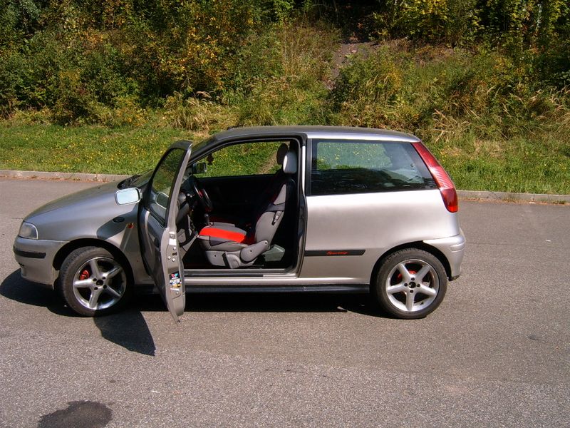

foto

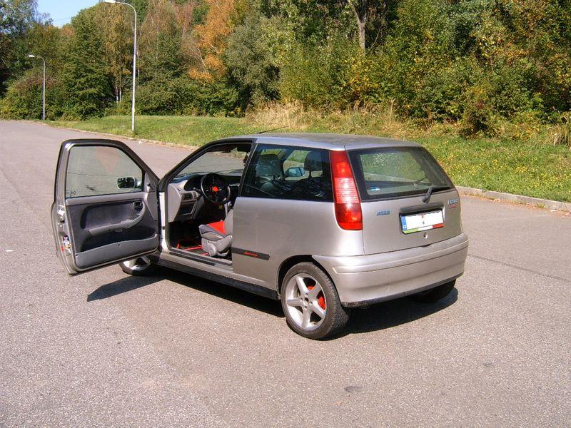

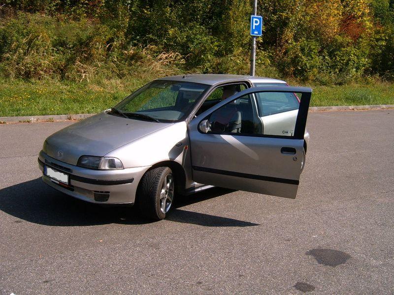

- léto 2008
- S3700070.JPG (160.73 KiB) Zobrazeno 23418 x
- léto 2008
- S3700069.JPG (171.39 KiB) Zobrazeno 23417 x
- léto 2008
- S3700068.JPG (184.88 KiB) Zobrazeno 23421 x
Re: MOJE PUNTO 1 - ukažte ta svoje :-) --liborko--
fotos
- introš
- Fotografie-0069.jpg (104.5 KiB) Zobrazeno 23403 x
- S3700074.JPG (148.17 KiB) Zobrazeno 23405 x
- léto 2008
- S3700071.JPG (177.39 KiB) Zobrazeno 23394 x

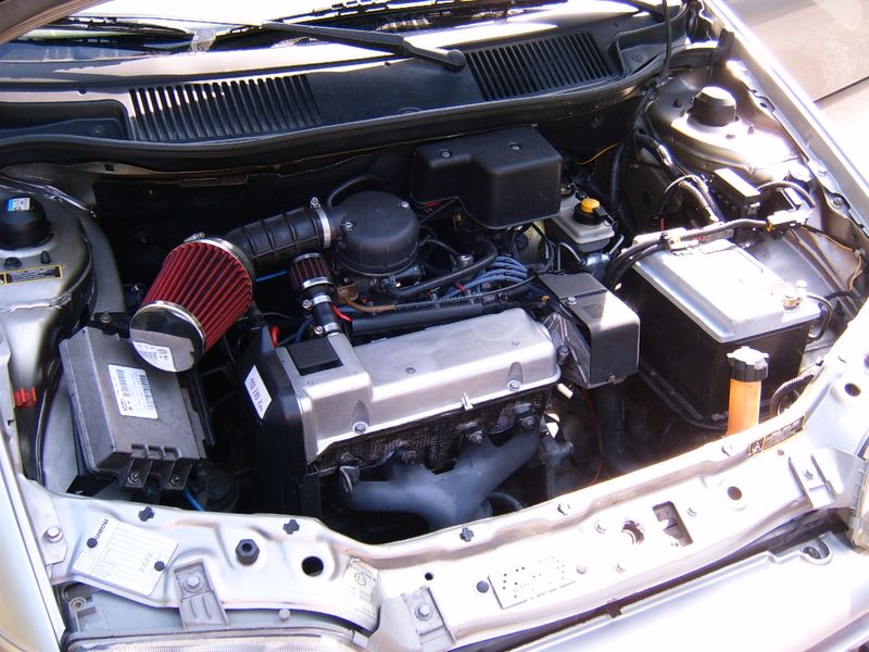

Ten motor vypadá stejně jako 60 SPI.Jinak pěkný
Jaký máš ET u těch kol?
docela voňavka.

z ceho mas ten filtr mam na mysli tu hadici a to na ten karburator.

fakt jo ? to tam uplne v pohode pasuje ?

jo to je stejný až na velikost řídící jednotky, čtyři vstřiky a nějaký prkotinkyVencapunto píše:Ten motor vypadá stejně jako 60 SPI.Jinak pěknýJaký máš ET u těch kol?

ta krytka je ze seicenta a ta hadice k filtru je z una 1.5Dohy píše:z ceho mas ten filtr mam na mysli tu hadici a to na ten karburator.

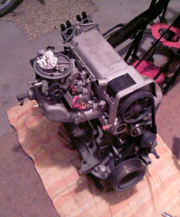

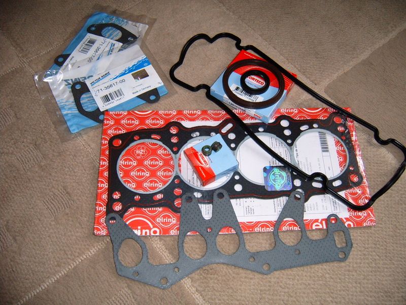

new motor...
- 3.jpg (60.85 KiB) Zobrazeno 23286 x
- očista..
- 4.jpg (88.8 KiB) Zobrazeno 23275 x

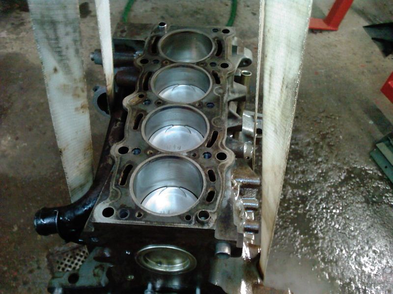

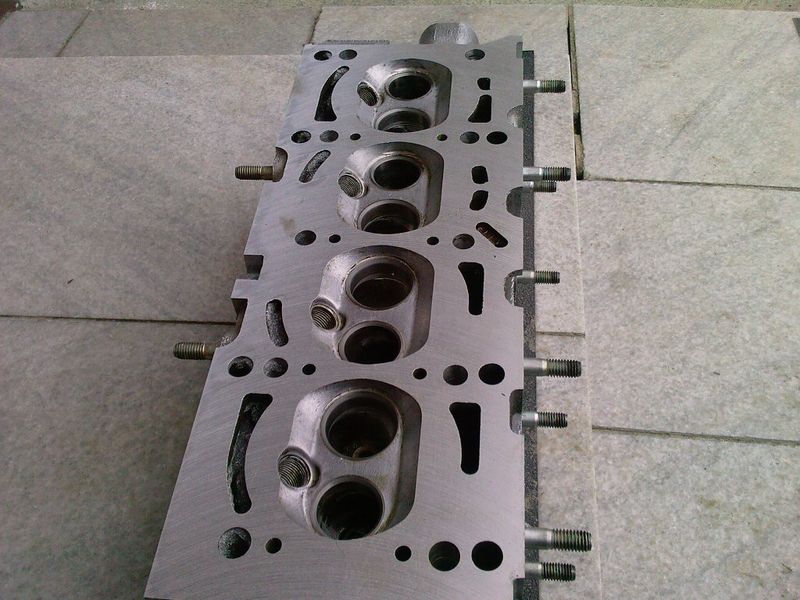

hlava líznutá decentně -0.5mm
podle výpočtů z původní komprese 9.8:1 nyní kompres 10.3:1
- menší nákup..
- S3700072.JPG (160.03 KiB) Zobrazeno 23263 x
- hlava.jpg (92.46 KiB) Zobrazeno 23274 x

Z druhý strany uz to vidět je že je to MPI,akorát tady někdo psal že MPI má svody 4-2-1 a ty máš 4-1 jako SPI.
Very Weird
Very Weird
jo tak todle jsem ještě do detailu nezkoumal ale 60 a 75ka by to měly mít stejný 4-2-1Vencapunto píše:Z druhý strany uz to vidět je že je to MPI,akorát tady někdo psal že MPI má svody 4-2-1 a ty máš 4-1 jako SPI.
