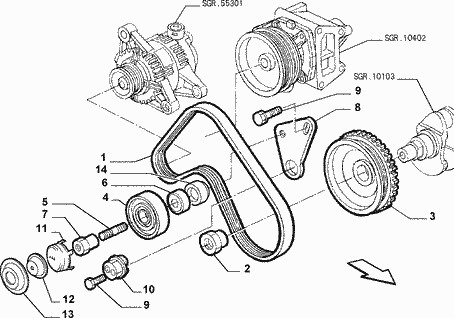

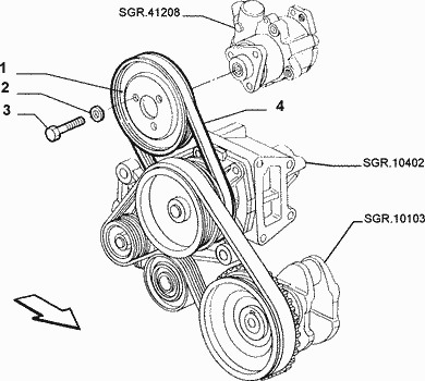

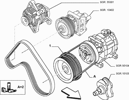

Tak se nám oteplilo a já to tu mám zas: Nastartuju a motor jede, jakoby chtěl co nevidět chcípnout (pod kapotou taky píská nějaký řemen), po prošlápnutí plynu pískání přestane a chod motoru se znormalizuje...
Teď o tom uvažuju a říkám si, jestli nemůže být nějaký řemen volnější a při vyšších teplotách trochu roztažený, tím pádem píská a prokluzuje, z čehož plyne, že se NĚCO točí nedostatečně a tím pádem je chod motoru nerovnoměrný... Teď je otázkou, který řemen a hlavně co roztáčející by mohl způsobovat výše uvedené???
Je to jen nápad, ale v současnosti mi to připadá jako nejpravděpodobnější...

Určitě to bude volnější řemen. A kolik myslíš že jich tam asi tak bude? :D Rozvodovej pískat nebude, ton je totiž zubatej, a klínové zkontrolovat nebude zase tak težký, a když to bude pískat dál, pak musíš jít po tom, co klíňáky roztáčí. Tedy řemenice klikovky, napínací kladka, alternátor, servo či kompresor klímy :wink:

Tak, že mi neprokluzuje rozvoďák tedy zcela hluboce a upřímně věřím :lol:
Důležitá je odpověď na otázku, co pohání ostatní řemeny: vodní pumpu, servo, altík, klimu... možná jsem na něco zapomněl :?:
A teď, co z toho by mohlo zapříčinit, že při prokluzu motor běží nepravidelně, jako by se mu nechtělo :?: :?: :?:
Z výše jmenovaných komponent asi nic. Ještě mě napadá druhá věc, že některá z těch věcí nebo nějaká kladka klade řemenu větší odpor než by měla - ale jakou to má souvislost z vnější teplotou :?: :?: :?:
Prostě hlavolam, třeba někdo něco podobného už řešil a vyřešil... anebo budu první :cry:

No, já jsem teď o víkendu zjistil, že mám u nějaké kladky nebo někde tam asi dost jetý ložisko, pískalo jak sfiňa, trochu jsem to tam prostříkal wédéčkem a možná je to trochu lepší... ale je to taková závada, kterou řešit nebudu :?

Nemyslim si, ze toto je spravny pristup. Pokud ovsem nemas rad destrukce. Spatny lozisko se jak jiste vis zahriva a .... Predpokladam, ze to byla napinaci kladka. Az selze, tak ocekavej preskocenej rozvodak. 1.6ka neni jako 1.2Fire motor v Puntu kterej se nepotka. Ted jsi to prostrikal, ale za chvili to zacne znovu.
