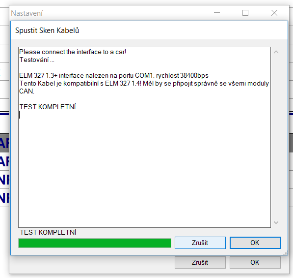

Můžu se vás zeptat, co přesně testuje/znamená Test kabelů? Ten mi totiž vychází bez chyb

To by ti mělo jet.Pak už jedině ten odpor, pokud by nechtěl komunikovat v autě.

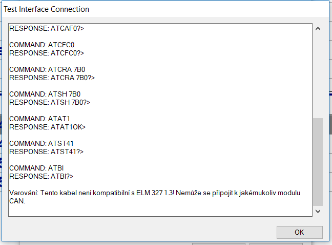

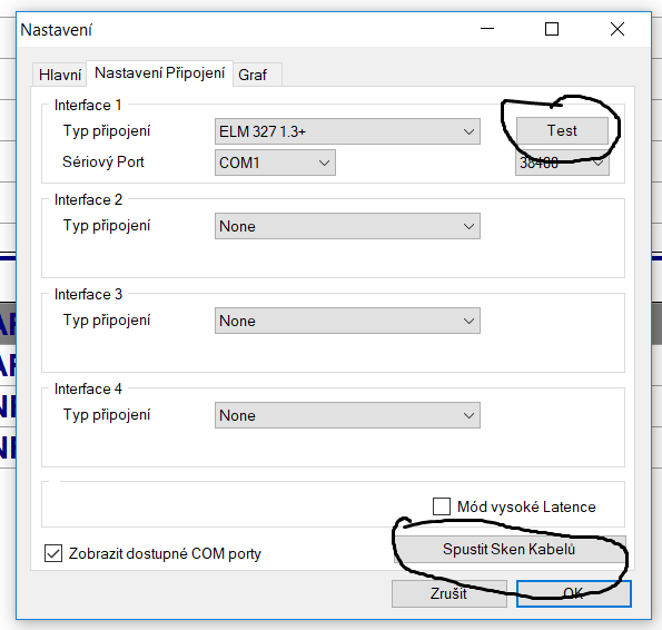

Nejspíš jsem to špatně napsal, popíšu to snad přehledněji. Připojím kabel k PC, dle Správce zařízení jede vše dobře, mám tam ovladač verze 3.3.2.102 z 24.09.2008. Otevřu MES, dám nastavení a Test - vyhodí na konci chybu viz příloha. Když připojím kabel k autu a dám test Spustit Sken Kabelů, ten proběhne bez chyb viz fotka v minulém přispěvku. Ale když dám Sken vozidla, žádné jednotky k připojení nenajde, po ručním vybráním ECU z nabídky MES vyhodí Chyba spojení mezi ELM327 a ECU. Během těchto úkonů problikává na kabelu zelená dioda, červená svítí neustále.

To tlačítko "TEST" musí proběhnout v pořádku i bez připojení k autu, jinak je špatná verze softu ELM327.

Ten test zkouší, co všechno čip v ELM327 umí, tvůj neumí vše,co by měl a vyžaduje MES.

Sken kabelů jen najde připojený kabel, ale netestuje podrobně funkce čipu. To lze vše bez auta.

Zkoušel jsem snad všechny typy... Hraje velkou roli i nastaveni počtu bitů za sekundu? Má cenu zkoušet všechny kombinace typu připojení a počtu bitů?
Re: Úprava kabelu ELM327
Myslím že ne, tam jde o ty funkce čipu, projeď si celou tu tabulku a uvidíš, že některé jsou OK ale ne všechny, co potřebuje Fiat. Třeba bude někomu fungovat na Škodovce, nebo jiném diag programu.
