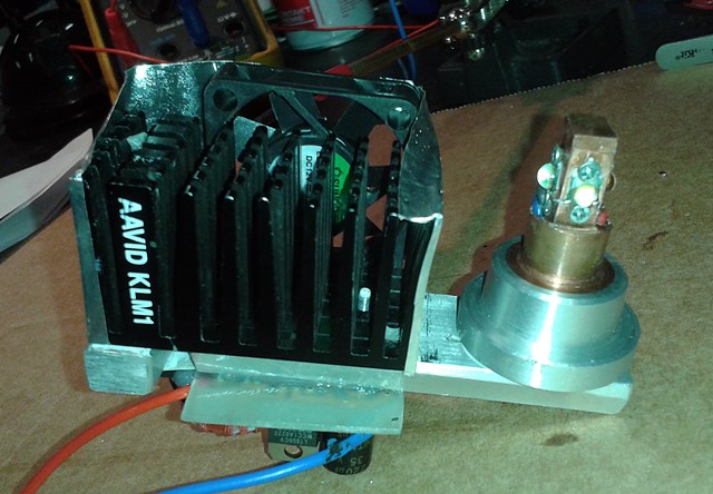

Taky jsem dělal na světlech, když jsem tam dával Led systém vlastní výroby. Nesundával jsem přední sklo, protože se mi to nějak nepovedlo, i když jsem moc chtěl, ale postupně jsem to rozebral ze zadu, vyčistil jsem čočky (vyndal jsem je) docela dokonale a parabolky, ale na ty velice opatrně, aby se nepoškrábaly (opláchnout lihem a stlačeným vzduchem), přední krycí sklo jen tak, jak jsem se dostal od prachu jemným hadříkem.
Na předek skla se mi opět osvědčilo Tempo, zatím nejlepší co znám. Zkoušel jsem s ním i lehce přejet sklo měřáku poskvrněného acetonem a super jako nové.
Jo a takhle jsem si vyřešil světla. Led H7, svítí to super, skoro jak HID xenon, 3 x 10W CREE Led:
Už to mám rok a půl v provozu.
