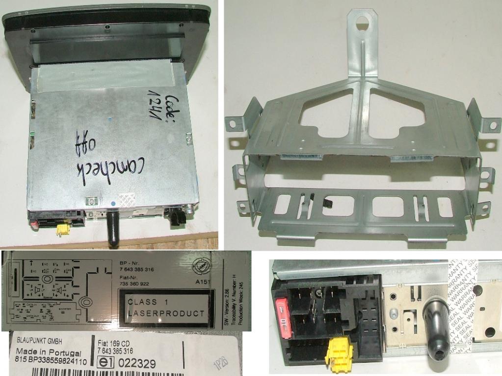

Podle týhle fotky si myslim, že rádio je zezadu 1DIN, jestli je to teda to origoš rádio

Toto je to 1 DIN ale mna zaujima ze ako vyzera ta konstrukcia 2 DIN ...

A není to tak, že zadní část je 1DIN a předek je jen zbytečně roztáhlej na 2DIN? Podle pár fotek, co jsem našel, by to tak mohlo být, ale kdo ví...

Tuhle fotku jsem našel na Allegru. Takže je to tak, jak jsem si myslel
