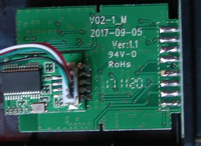

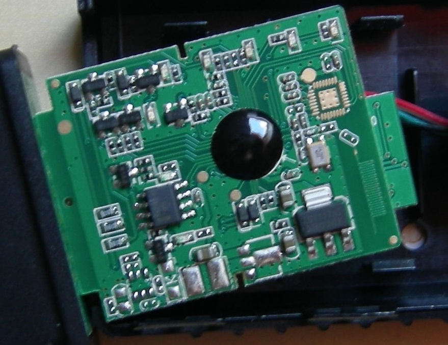

Ten na tom odkazu od Spirita vypadá stejně, co máš, je tam vidět anténka pro bluetoth, máš tam akorát malou destičku navíc pro komunikaci s USB a nemáš osazený čip pro bluetoth.

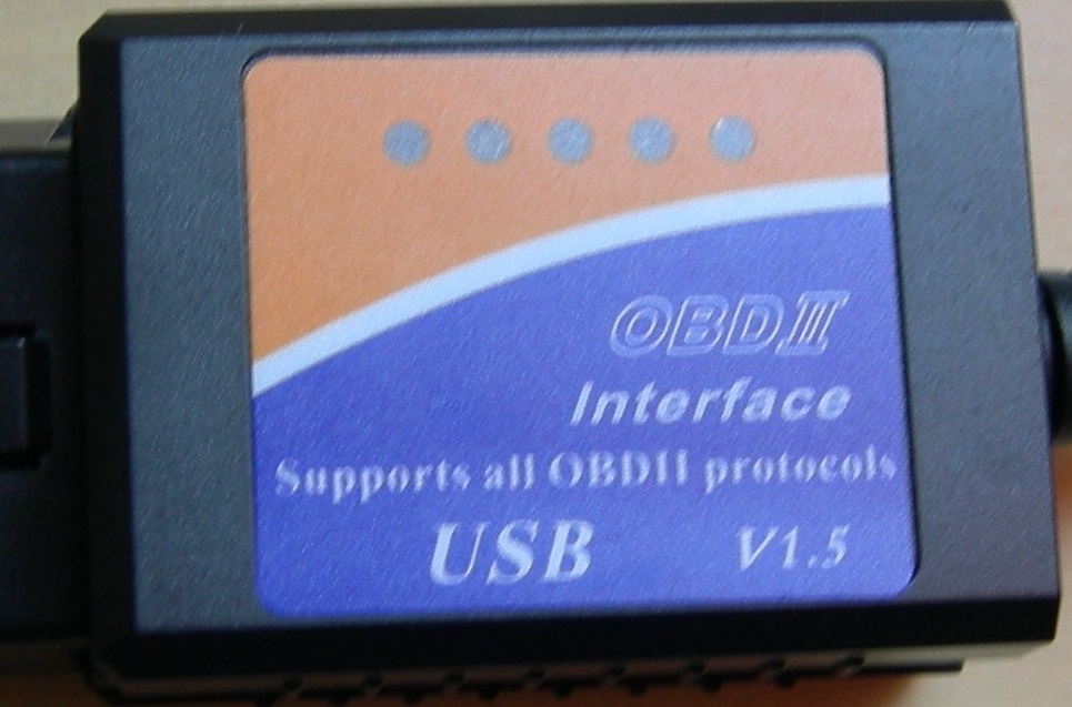

Dobrá stránka, asi si dát pozor na ELM327 V 1.5.

Přikládám fota, kvalita pořád hrozná, ale mám doma jen kompakta a web mě to nutí vždy oříznout, tak to vypadá tak jak to vypadá :D
Možná jsem něco přehlédl, ale nenašel jsem tam úplně řešení mého typu. To přemostění se týká jiné diagnostiky, jestli se nemýlím, co myslíte? :)

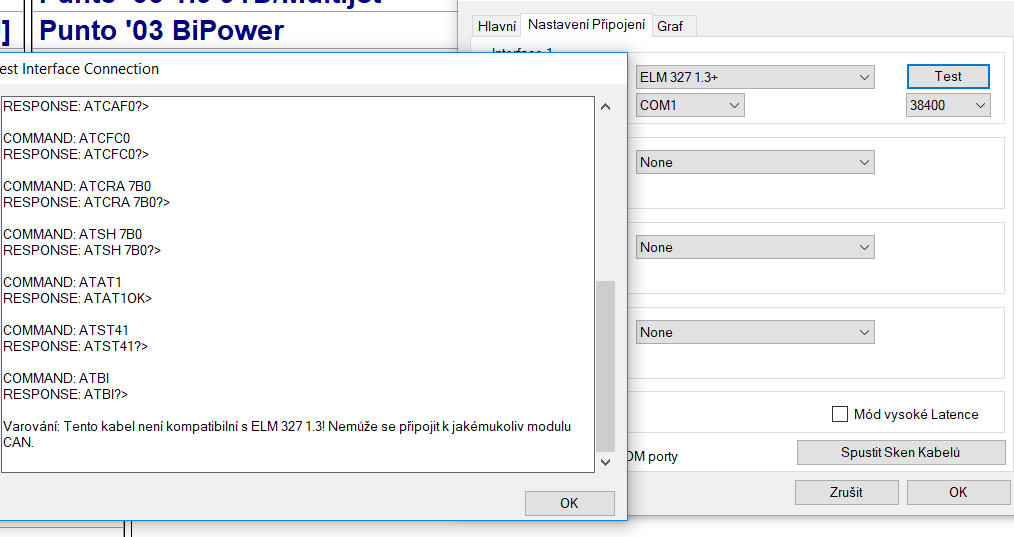

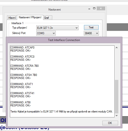

Tvůj problém se netýká odporu, ale verzí software ELM327, jak už říkal Spirit, číňani to ojebali, sežeň si verzi V 1.4

doleto, zatial nezufaj, na tom fore prejdi všetky fotky či najdeš taky isty plošak ako maš ty
určite ho už niekto upravoval, ak najdeš tak pošli link alebo čislo strany

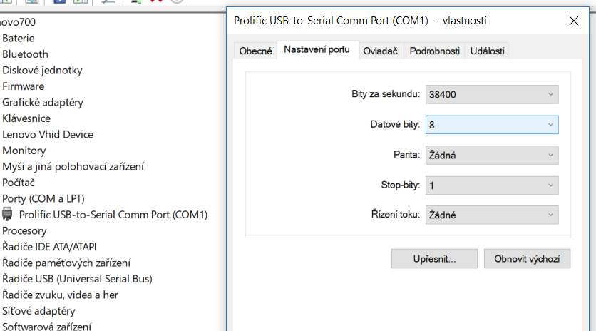

Odpor je potřeba odstranit až nakonec, nejdříve musí správně fungovat COM a správně proběhnout test v MES, to znamená, že čip ELM327 správně komunikuje s počítačem a s MES, to lze vyzkoušet bez připojení na auto, na to ten odpor nemá vliv, ale verze softu ELM327 a jeho kompatibilita s MES.
Odpor se odstraní až potom, ten brzdí komunikaci mezi ELM327 a sítí auta.

Tohoto kroku jsem ještě nedosáhl, myslel jsem, že úprava kabelu vyřeší všechny problémy najednou. Scan v MES mi vyhodí chybovou hlášku viz. pár příspěvků zpět, zkoušel jsem všechny možnosti Typu připojení v MES ale nic nezabralo...
EDIT: Pro jistotu přihodím PrtSc, Sken kabelů proběhl ok

To je právě problém těch novějších verzí diagnostik, bluetoth co mám má ten samý problém co u tebe. A ty čínský kapky... fuj, já tam mám normální SMD IO. Mám ten co je na tom Aukru a vnitřek vypadá jak v posledním odkazu Spirita. Akorát bývá problém s instalací profilic a COMu, win si dají novější, který nefunguje, musí se dát ten z CD, ale když jede COM správně tak v MES s verzí ELM 327 V1.4 by neměl být problém, jak v tom návodu, co jsem ti poslal. Ten kabel V1.4 asi budeš muset koupit.
