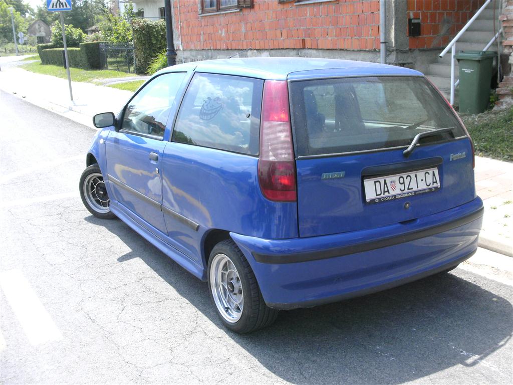

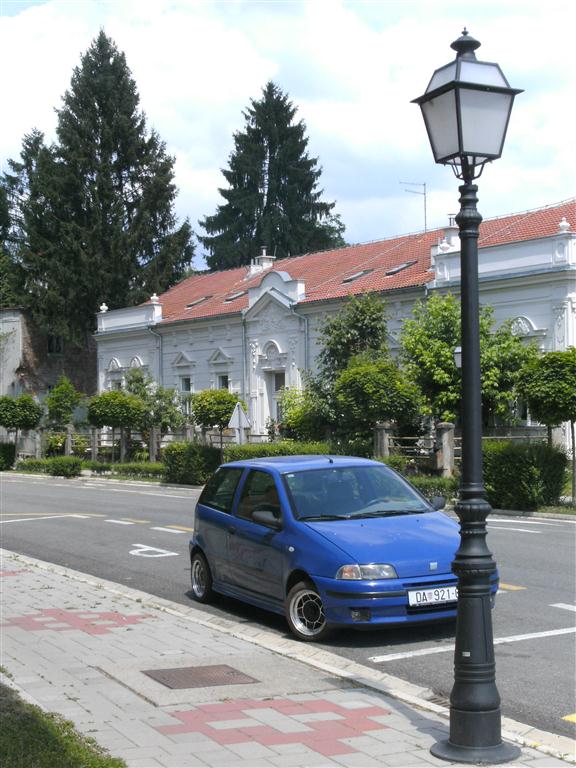

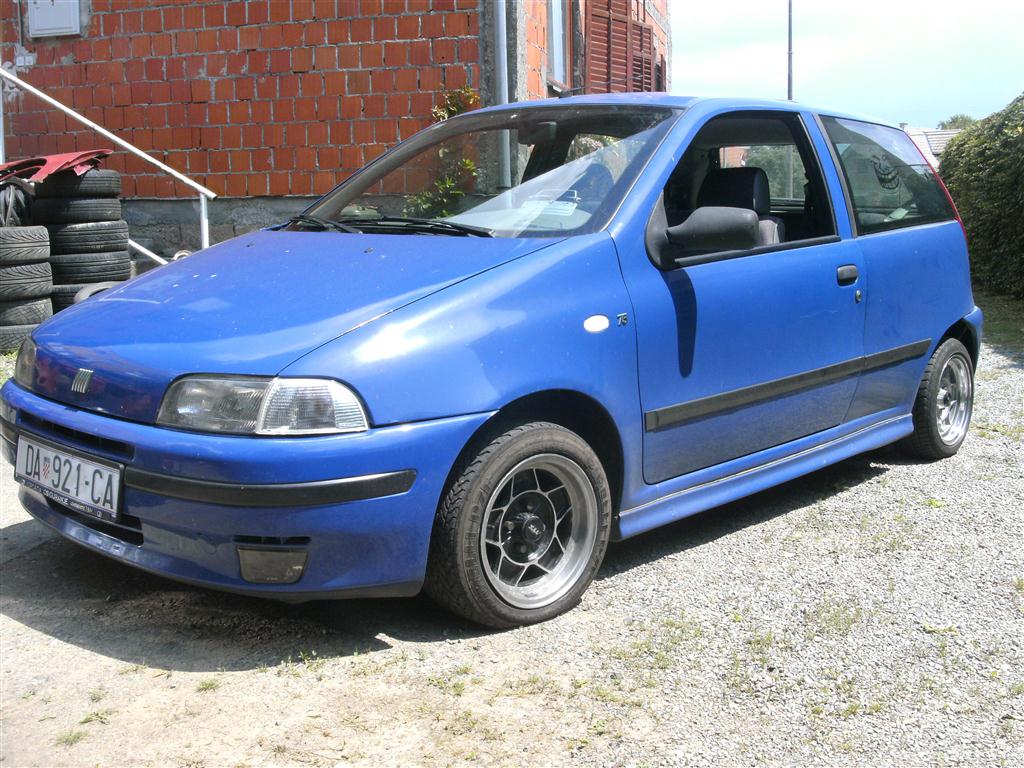

Daj neake foto Golfiku :wink: G I,II,III sa mi velmi pacia . Nad ATS Classic som aj ja rozmyslal, siroke aspon 7 palcov ale odradilo ma to ze by som musel zvetsit stredovu dieru . Tu mas neake foto ako vyzeraju na punte ATS 7x13 :) podla mna celkom dobre ,ale na golf 1 su ako stvorene :)
ats classic 7x13 punto.jpg (160.4 KiB) Zobrazeno 5723 x
ats 7x13 puntoo.jpg (117.83 KiB) Zobrazeno 5723 x
ats 7x13 punto.jpg (198.02 KiB) Zobrazeno 5723 x
