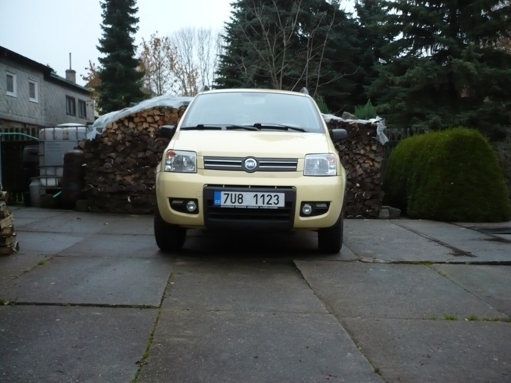

Hotovo, světla jsou na svém místě a vše funguje jak má.... :)

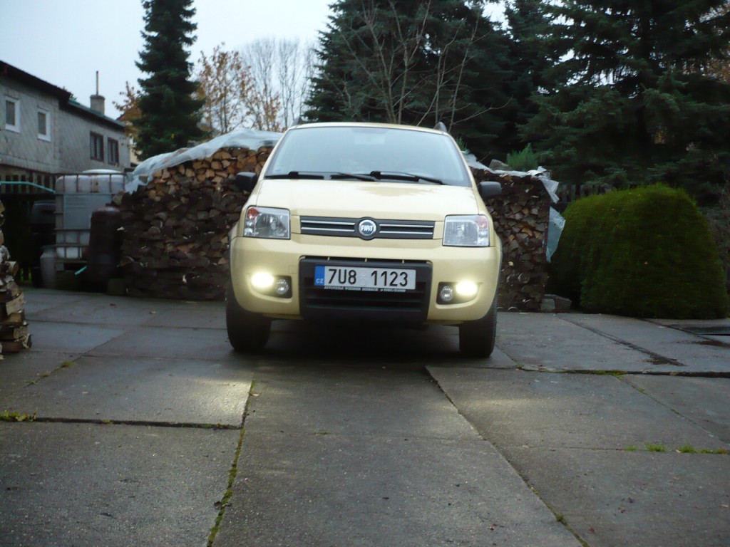

Ukaž i fotku se zaplými DRL :-)

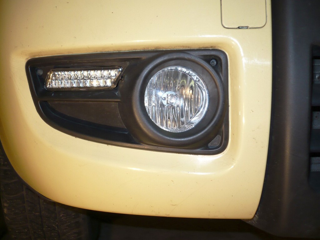

Tak sem dávám pár fotek, jak jsem to vyřešil já. Pro ty , kdo nechtějí kulaté DRL. Původně jsem chtěl světla s 1W LED diodami. Tak malé, aby se vešly vedle mlhovek, jsem ale nesehnal.Koupil jsem nakonec za celkem dobrou cenu tyto.
http://www.ledvyrobky.cz/autolekarna/es ... viceni-DRLPro ty, kdo uvažují o denním svícení, si přečtěte tento článek. Ušetří vám možná pár korun... :wink:
http://www.ledvyrobky.cz/autolekarna/4- ... h-svitilen" onclick="window.open(this.href);return false;

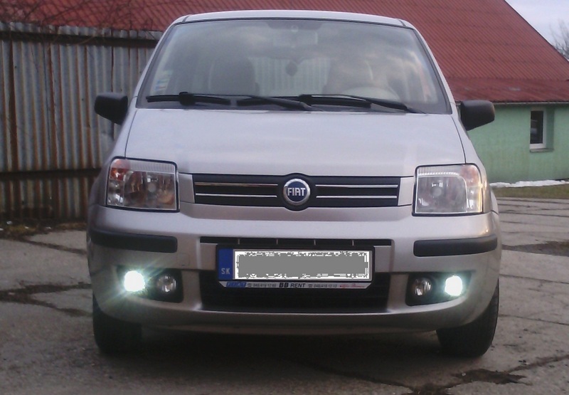

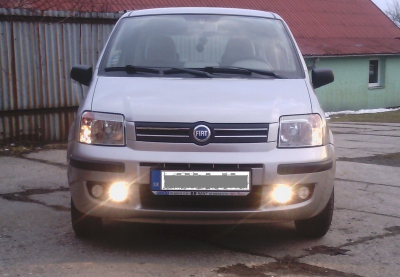

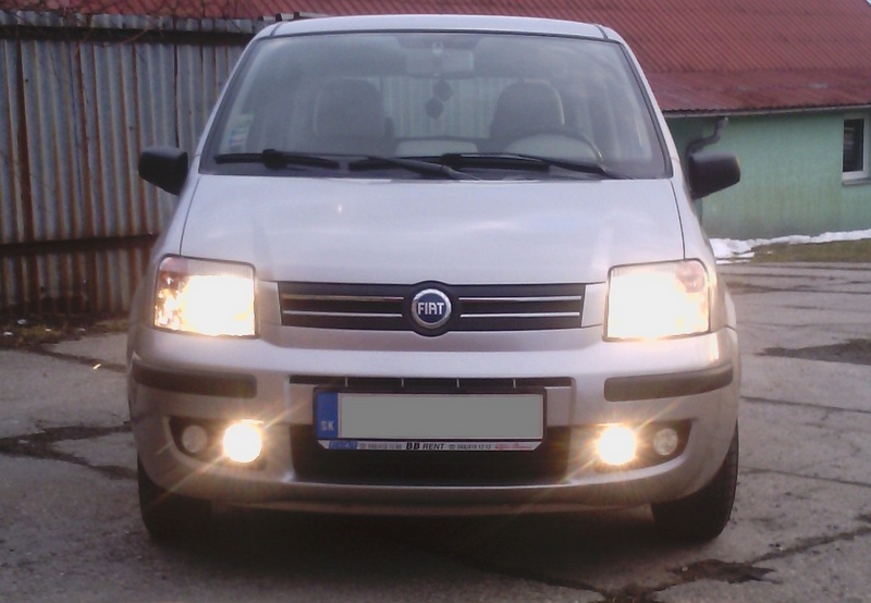

Tady jsou fotky rozsvícených světel.
Pokud bych ale příště dělal světla, tak bych raději investoval do kombinovaných DRL+mlhovky, než vrtat kulatý otvor do mřížky na DRL a vyrábět na ně držák. Ale výsledný efekt stál za tu námahu :D
