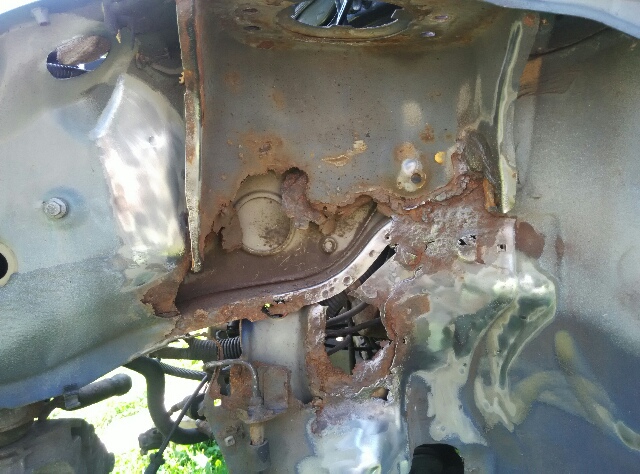

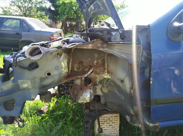

no pustil si se do toho pěkně,ale to auto bych od tebe nekoupil,a ani v něm nechtěl jezdit.
toto je nosná část karoserie,tam je uchycenej tlumič.
vždyt je to jak líška a dočista sežraný.

Nieje nosník náhodou len tá vnútorná časť s tým krúžkom?? A to hrdzavé a to čo tam už nieje len výplň toho blatníka ??? Lebo pochybujem že by mohla nosná časť karosérie až takto prehrdzavieť .... Ale to je len môj názor :)
Re: Fiat punto 1.1 ....
To je ještě pěkné,já kdysi vyvařoval Uno a to bylo mnohem mnohem horší,když si s tím člověk pohraje,kvalitně zavaří tak bych se nebál

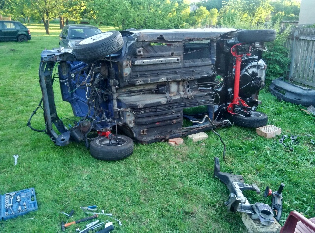

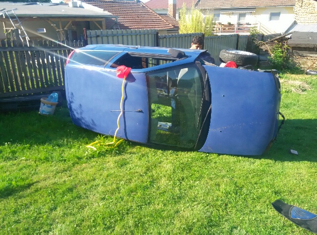

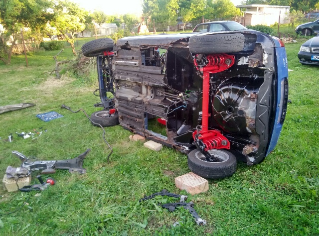

Mrdam na to položil jsem to na bok. Dveře jsem vytáhnul. Vše ok nic se nepromacklo.

Dosť drastická metóda :shock: :cry: :D :D mohol si to aspoň nejakými pneumatikami podložiť :)

Hudo14 píše:Dosť drastická metóda :shock: :cry: :D :D mohol si to aspoň nejakými pneumatikami podložiť :)
No tak to nevím na co. A kdo by pak kupoval nové skla a plechy protože by se to tam obtisklo.

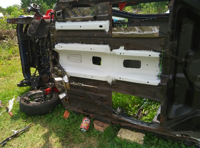

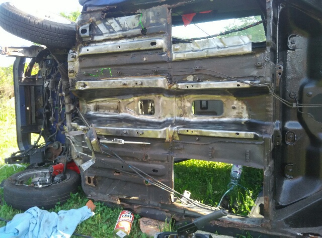

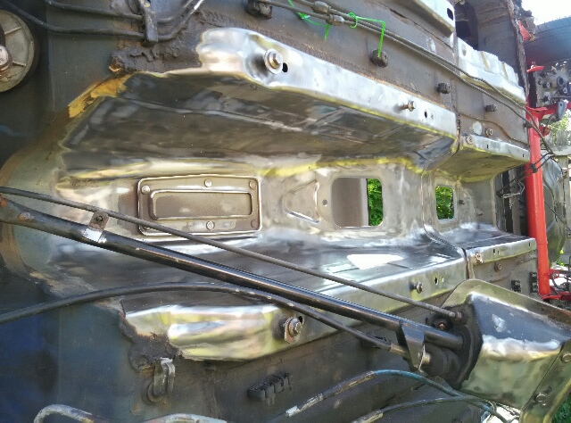

Dneska vybroušený ten tunel... Rezavé to bylo všude :/ už natírám.
Nevím zda to má smysl to vyvařovat.To bude plechů :/ jak to vidíte vy ? Vyvářoval někdo i něco horšího ?

Ano,bolo uz aj horsie.Tvoje punto nieje az take strasne,tak ho dokonci,drzim ti palce
To je v poho,nejhorsi je nejak natvarovat plechy dle originalu, ale bodovani a svarovani je uz zabava :) ja na tvarovani a derovani plechu pouzival spešl kleste

Natírám.. ten blbý tunel.
Dobře hoši :lol: :lol:

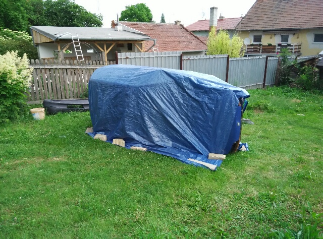

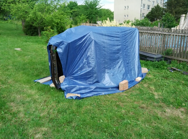

Schováno před deštěm no a v týdnu to snat donatirám.
