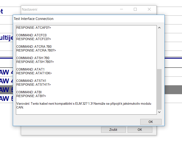

Jenze ta verze elm ma blbej firmware, primo fiatecuscan pri testu rozhrani pise, ze to neni kompatibilni abapter... tam neni problem v terminacnich odporech.

maš nainštalovane dobre ovladače? ukaž obr_printscr

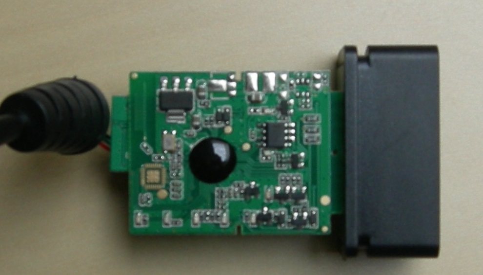

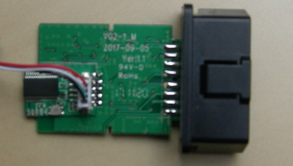

Zdravím všechny, pořídil jsem si také kopii ELM327 z Aliexpressu, měla by to být verze 1.5. Bohužel se nejsem schopný připojit k ECU auta, při skenování v MultiEcuScanu nic nenajde a při pokusu o připojení k jednotce hodí chybu připojení ELM327 - ECU. Nijak jsem káblík neupravoval, může být problém zde? Přikládám foto, omlouvám se za hroznou kvalitu, kdyžtak přefotím :) díky za vaše rady a zkušenosti

Řek bych, že máš špatnou verzi kabelu, zkus sehnat V1.4, ještě navíc tam máš IO kapku, což není moc spolehlivé, já mám normální šváby.

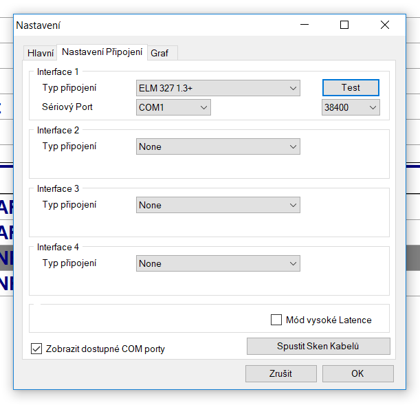

Můžu se zeptat, jaké přesně nastavení mám zkusit v MultiEcuScanu změnit? Současné přikládám v příloze. Bohužel v1.4 jsem nenašel, tak zkusím štěstí s touto v1.5a https://www.aliexpress.com/item/Viecar- ... 4c4daMLqry

Právě že s těmi novějšími verzemi nad V2 má MES potíže, já koupil V1.4 na Aukru, chtělo by se zeptat ještě Spirita.

Pokud máš ve správci zařízení funkční COM, nastavit ještě v MES správnou verzi kabelu, jinak je špatný, když se mepřipojí.

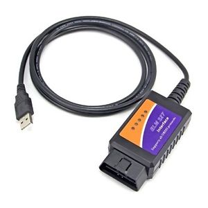

Pozdravujem :D čo to je za kabel? taky som ešte nevidel. Prosim Vas urobte fotku obalu toho kabelu

možno to je niečo nove, idem sa pozriet, ovladače na usb si nainštaloval spravne?
može to byt aj neaky klon ale neake novy ekonomicky kus .)

ten plošny spoj je neaky maly a nevidim ledky, preto chcem vidiet obal, či je to to iste čo na obrazkoch z ali
