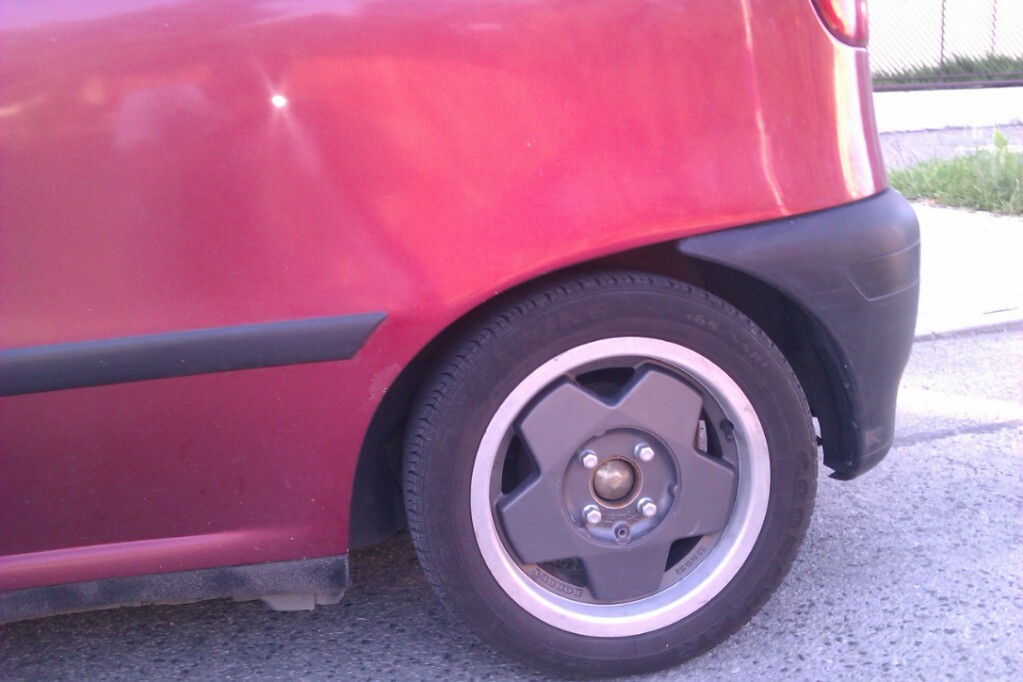

Na zadnych sedackach traja ludia,cca. 250 kg. Takto znizene sa mi paci :)

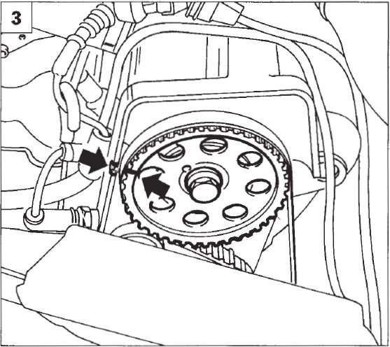

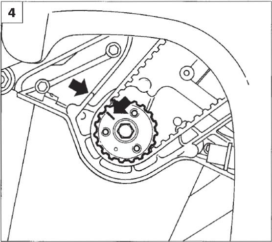

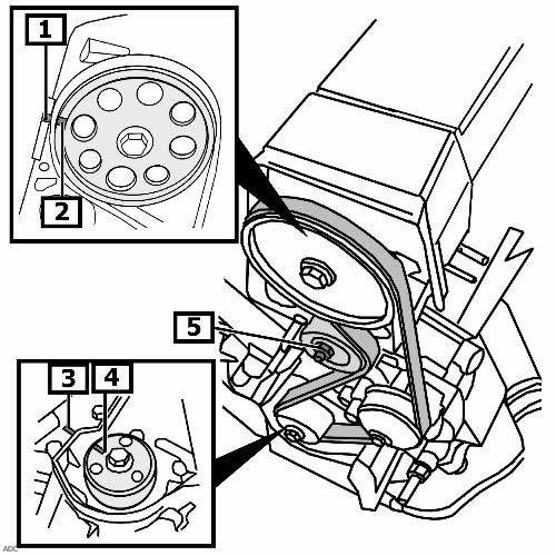

takze remen je uz dole a asi tak 10 zubov je vytrhnutych takze preto netocilo motorom iba to presmikovalo . ale je tu mensi problem, mate neaku schemu ako maju byt nastavene rozvody? vacku by som mal vedet ,vidim tam risku ale pri klukovke som nevidel, musim to poriadne ocistit .prehladal som cele forum a niekto hovori tak a niekto tak a este sa nieco pisalo aj o zotrvacniku ze ma byt nastaveny na 0 stupnov ci ako, ale ja tam ziadnu taku znacku nemam, ale nechapem ako sa da vobec nastavovat, ked to koleso nasadim na tie tri sroby ktore su na ozubenom kolese kluky a je tam aj kolik ako voditko ,takze sa to da nasadit iba tak, inak nie, tak to asi nebudem riesit ako to mam nastavit .nastavim iba kluku a vacku. mate neake skusenosti ?
Re: MOJE PUNTO 1 - Ukazte to svoje :) - PUNTO-S
setrvák vůbec neřeš, nastav vačku a klikovku na rysky a musí to šlapat (musíš sundat řemenici altíku na klice,drží na třech šroubech,pod ní je ryska,jinak ji neuvidíš viz.obr.4) :wink: a jak si dokázal servat na řemenu zuby?

velmi dakujem za ten obrazok , konecne neaky co vsetko pekne vidiet :wink: a k tym zubom , to vobec netusim , mozno sa po jednom vytrhavali lebo naraz sa ich tolko odtrhnut nemohlo a pritom jazdim uplne normalne, ziadne vytacanie motoru do 5-6 tisic . Normalne som isiel po meste neakych 50 zaradim stvorku trochu pridam plyn a nemalo to ziadnu odozvu, auto skapalo a uz neslo nastartovat lebo ten remen tam iba presmikoval. Pre istotu kupim novy aj klinovy remen . Hlavne ze v servisnej knizke je ze to bolo vymenene pri 109 000 km , teraz ma neak do 130 000 , predomnou bola majitelka moja teta cize ju asi v servise dobre odrbavali :? ja si to radsej vymenim sam a mam istotu ze tam dam nove diely :wink:

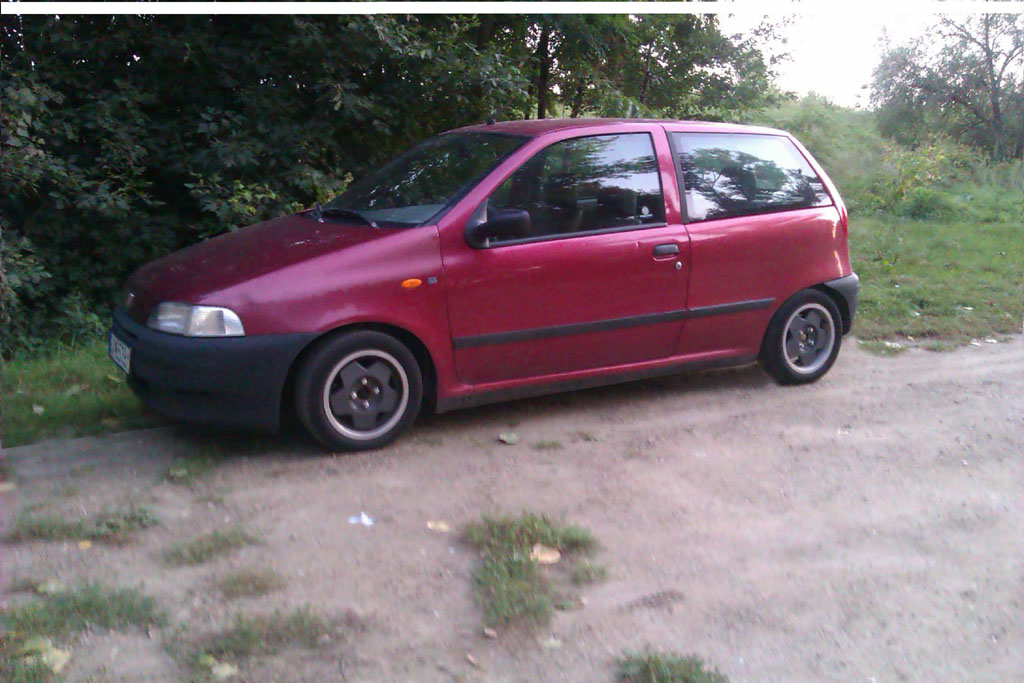

zdravim vsetkych. mam problem, proste v nedelu islo punto uplne normalne, pondelok rano sadnem do auta, potocim klucik naskocilo asi na 2 sekundy aj to otacky skakali okolo takych 700 a hned skapalo, snazil som sa nastartovat ale nepodarilo sa. Potom som skusal na obed a stale nic. Nakoniec som to vyskusal este vecer a asi na druhy alebo treti pokus naskocilo a islo uplne v poriadku. Rano sadnem do auta a uz ani za nic nastartovat, teraz vecer som to este skusal ale stale nic, dal som aj nove sviecky a nic. Benzin dostava, motorom toci,skusal som aj cez kable startovat, iskru hadze,ale este neviem ci na vsetkych lebo uz som mal maximalne zmrznute prsty. sviecky sa mi nezdali byt mokre. Uz sa mi zdalo ze kazdu chvilu naskoci,ale nic,vobec neviem co stym moze byt. .... pridavam este jeden maly virtual tuning ako by som chcel aby bolo punto znizene :

Pekne kolieska, ked ho znizis ako mas na vt a das do laku narazniky tak to bude cukrik:)

pekne ale zaklad je aby vsetko fungovalo ako ma:)

tie kolá sú úplne super :!: teda aspoň podľa mňa. ja by som oživil nárazníky a nechal ich čierne. kúpil by som čiernu kožu na kapotu a dal ho takto na zem a bude to pecka :wink:
