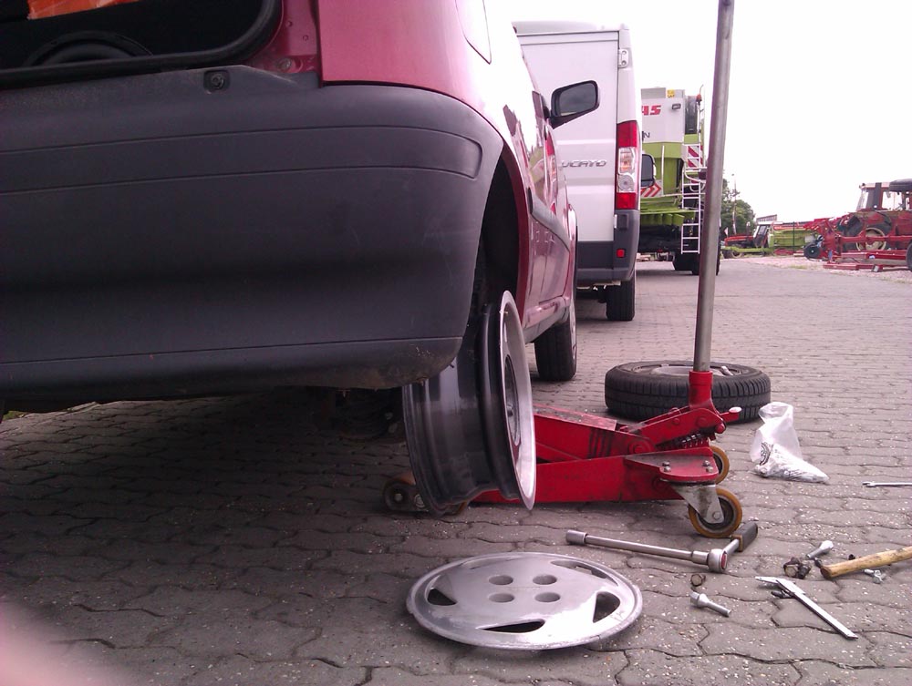

Zdravim Vas , vcera v piestanoch, teda uz predvcerom sa mi stala "uzasna" vec. Pri prichode na tuning carat mi jeden chalan z auta krici ze mam uplne vyfucanu gumu , pozeram a uz som skoro isiel len po disku , odstavim na chodnik ze nahodim rezervu, ale moj uzasny zdvihak sa asi pri zvihnuti o 2 cm zasekol , takze som musel cakat na kamosa ktory bol dost daleko v zapche pokym mi prinesie zdvihak, rezervu som teda konecne nahodil, ale jeden srob isiel na prd dotahovat. Potom nas uzasna organizacia caratu odklonila ani neviem kam az som sa dostal do dalsej zapchy kde som cakal asi tak 2 hodiny a pritom som sledoval druhu gumu (tiez vpredu) ako je pomaly ale isto maksia, pokym som zaparkoval na carate bola uplne prazdna. Vecer som to uz neriesil lebo na carat som prisiel okolo 22:30 , to som si radsej otvoril uz fernet. Rano som ten druhy disk zhodil a zobral ma kamarat do Piestan do pneuservisu, jednu gumu nafukali a zazrakom nikde nepustala, nechapal som, druha pustala trochu po obvode disku, tak zhodili gumu a dozvedel som sa uzasnu spravu, vraj ked mi to obuvali ( v Šali ) tak mi roztrhli gumu po obvode vovnutri ,kde sa opiera o disk a kvoli nie dobrej tesnosti trochu pusta. Proste uzasne. Jednu aj druhu gumu dost nafukali nech to vydrzi. Vratil som sa naspat na carat ze nahodim disky, ako som uz spominal jeden srob isiel na prd dotahovat a sposobila to podlozka ktora je zle vysustruzena, takze zavit je uplne do*rbany a tak isto aj zavit na srobe lebo som uz nemal nervy a dotiahol som to hoci ako,len nech dojdem domov. Co mam teraz s tym robit? dalo by sa to zavitnikom spravit napr. na velkost 21 a dokupit srob ? V pneu servise mi povedal ze guma sa opravit uz neda, nemate niekto s tym skusenost ? da sa to opravit alebo nie? A tie podlozky bud zahodim, alebo som rozmyslal ze tam spravim vetsie dieri, tadial srob vlastne iba prechadza, nema to ziadny zavit.

Teorerticky vzato by se to dalo protáhnout závitníkem ale teď ještě skusit zda se ti ten šroub vleze do disku.
Jinak ano ta guma je na odpis. Také jsem měl takhle dodrbanou gumu ale z venku neboť jse mne párkrát povedlo zaparkovat blíže k patníku a guma byla stará a pak to akorát je*lo a bylo po ni takže bych ty gumy vyměnil co nejdříve ať ti to třeba na dálnici neje*ne a ty neodepíšeš celýho puňtasa

Ja jazdim vetsinou po meste tak snad to este aspon tyzden vydrzi pokym sa pokusim nieco zohnat. To mas pravdu s tym srobom ci sa tam zmesti. A keby sa teda v*serem na zavitnik, tak co treba vsetko kupit? naboj ? kotuc? alebo co vsetko ?

Jo tak to ti teďkom neporadím já toto nikdy nedělal a popravdě se v tom ani moc nevyznám to až to opravuji tak se to učím za pochodu ale zase pouze TEORETICKY by se dal mírně upravit i disk ale já osobně bych na to neměl odvahu neboť nevím kolik toho kolo může snést a jak by to bylo s házivostí atd.
Jestli ty kola jsou nový a při nazouvání to sprasily tak to ten týden může vydržet i dýl třeba měsíc ale dávej bacha kudy jedeš větší díra či nerovnost vozovky atd může to kolo prorazit.
Mne se to stalo tak že jsem tu výměnu od všimnutí že mám kolo poškozený odložil o 2 měsíce a když jsem kola obědnal přes net a jel pryč tak jsem při brždění na červenou vjel do kanálu (nebyl hlubokej a kdybych to projel tak bych si toho ani nevšim) a najednou je*a a kolo prázdný tak bacha je to celkem nepříjemný hlavně když je to na přední nápravě to ti pak začne silně cukat volat a máš co dělat aby jsi to udržel.
