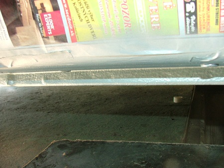

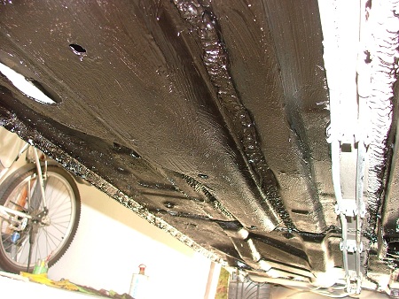

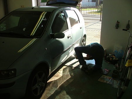

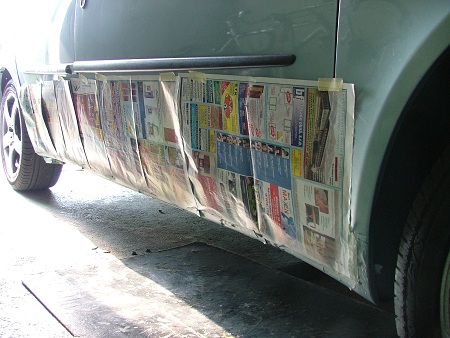

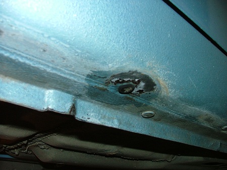

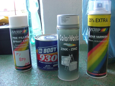

Ozývam sa po dlhšej pauze..v podstate nič nové auto má nový olej. Kedže sa nám blíži pani Zima tak trebalo skontrolovať podvozok. No a veru bolo čo robiť. Radím aj vám,dajte si tu námahu,skloňte sa pod auto a skontrolujte podvozok a podbehy,možno budete nemilo prekvapení. Treba to podchytiť ešte v zárodku. Auto má 10rokov no už to začína. Použité: Kefa a šmirgel na hrzdu, odhrdzovač,zinkový sprej,metalíza namiešaná podla kódu,lak číry a body 930 na podvozok a dutiny.
Chcem sa silno poďakovať fóristovi Erikovi(HIISS) že so mnou zabil celý deň,mohol robiť niečo iné,kedže bolo pekne no on mi ochotne sprístupnil svoju garáž a pomáhal, vlastne väčšinu roboty urobil on
Fakt díky Erik,dobrí ľudia ešte existujú.

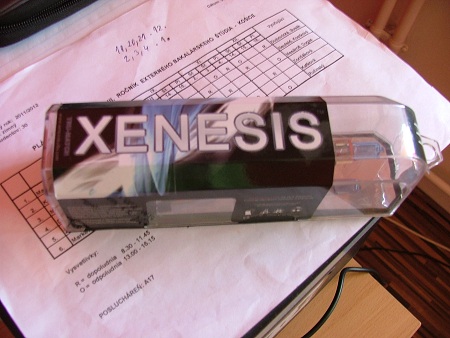

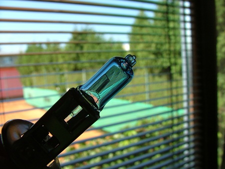

Tak dnes dostal Puntas ďalší dareček nech lepšie vidí predsa len dni sa skracujú a bude pršať a pod. Tieto vraj zázračné žiarovečky mi odporučil kamoš z VW fóra,že u nich sa to rozmohlo a svieti nimi každý,tak som fakt zvedavý na ten zázrak,prídu mi ako klasické modré žiarovky zo supermarketu,no vraj to tak nieje. Dnes nahodím a večer pridám foto zo svietiaceho reflektoru.

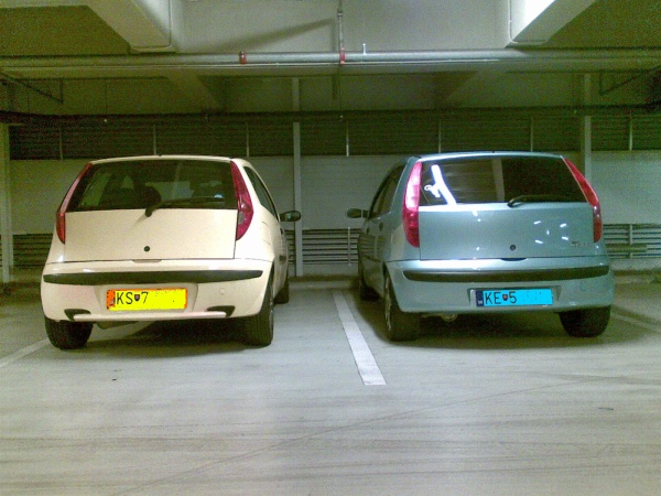

Včera v OC Galéria blízke stretnutie s neznámym sportingom
Majiteľ/ka nech sa ohlási
Ej ale majú krajšie zadky tie trojdveráky!
čo už no ja som tých 5dverí zas veľakrát využil

ten cely spod si este nejako osetroval (ocistenie,obrusenie a podobne) alebo si to len rovno natrel tym body 930? tiez sa chcem do toho pustit...
Re: MOJE PUNTO 2 Ukažte ta svoje :-) - Maťo
Struter: Ja som tam mal uz od vyroby nejaky nastrek. Hrdza bola len na istych miestach,inak bol neporuseny. No ked som to uz natieral,tak cele...povodny som neodstranoval,to by sa mi snad ani nepodarilo,kedze bol dost silny,no ocistil som ho od spiny samozrejme a kusok prebehol s kefou aby som to zdrsnil a potom dve vrstvy bodyčka. Som sam zvedavy ako to bude vyzerat po zime,ci sa to neolupe a pod, no uvidime:) Kazdopadne to treba spravit,ked chces aby Puntas sluzil,vsetci vieme ake haklive maju podlahy. Tak vela zdaru a potom cakam fotodokumentejšn

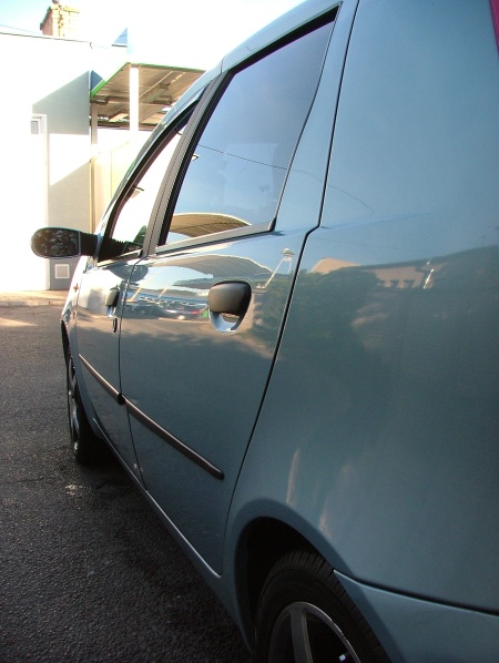

Dnes bolo slnecno tak som sa rozhodol finalne navoskovat na zimu

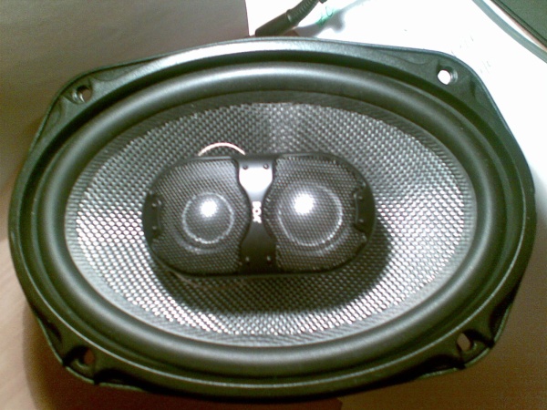

Tak tieto repraciky mi dnes pristali v nakupnom kosiku
BOA 69XCP, 90W RMS,kompozitova membrana,3pasmak,slusny magnet,slusna vaha a zlate konektory. Tiez mi tato znacka moc nehovorila,no boli mi doporucene,ze vraj pri hrani vycaruvaju usmav na tvari
Vraj je to low-endovejsia nemecka odnoz uz znamejsej znacky DIETZ. Spracovanie je celkom slusne,aj cenovka bola
Vzhladom na ich hmotnost ich neplanujem davat do serioveho plata,vrham sa do vyroby plata z MDF+ audiokoberec. Kedze som to nikdy nerobil uvitam kazdu radu ba aj pomoc
Kto sa hlási?

hmm, a s čím by si potreboval pomôcť?... neviem si teraz vybaviť ako vyzerá plato v MK2jke ale pri MK1 to bolo jednoduché, kúpil som dosku, na nu som položil originál plato a obkreslil ho, potom som piamočiarou pílou čo najpresnejšie vyrezal označený tvar, dalej som si nameral zhruba miesto kde budú ovály, takisto som ich obkreslil na dosku(niekedy býva v balení aj šablóna) a náledne vyvrtal jednu dieru, cez ktoru som potom prestrčil list píli a znova vyrezal čo napresnejšie tvar repra...no a ešte ti zostáva vyvrtať v rohoch dierky na šnúrky, aby sa ti plato zdvíhalo ako originál, a vymyslieť nejaké pánty(ja som použil obyčajné samorezky), no a nakoniec samozrejme očalunniť nejakou peknou látkou, ja som dával poťahovú látku na subwoofre, lepil som chemoprenom extrém
Matto: Teoriu ovladam dokonale aj ja
Ale nie,vdaka za presne opisanie postupu,budem podla neho postupovat. Dnes som nakupil: MDF doska surová 12mm hrubka 100x50 Hornbach 3eur,Akusticky koberec Sinus Live 100x150 5,5eur,taká pyramidkova pena na spodok plata(neviem jak sa to odborne vola) 4 eur,kýbel chemoprénu 3eur,samozrejme repro a v sobotu idem do toho
