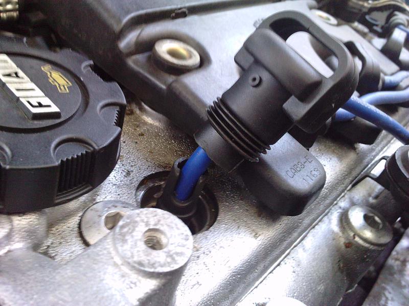

Příspěvek od johnyvine »
Zdravim vsetkych, skusil som novu alternativu. pozrite co mi spravili zapalovacie kable. jazdil som na nich 2 mes. ide o to ze pri vyberani mi fajka ostala na sviecke, a drziak mi ostal v ruke. takze slaba kvalita. vramci reklamacie mi to znamy vymenil za nove sviecky NGK DCPR8E ako original ma byt. kable som tam dal naspat stare a auto ma volnobeh kludnejsi, a samovolne neodpaluje ako predtym. takze odporucam len sviecky ktore mate pisane ako prvovyroba v manuali ku autu. predtym som tam mal DENSO vybrate na dany motor presne. nehovorim ze boli spatne ale jednoducho to nieje na 100%.
Punto 16V 63kw/85PS, r.v. 1999, Mk1 , modrá metalíza 5dv, full, motor 176.B9000
