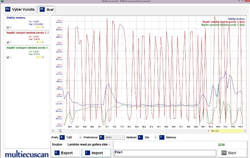

Ta lambda nám tehdy nešla vůbec, nebyl žádný signál, takže na tu se určitě zaměř, může být problém v kabeláži, nebo v řj., chce to změřit za jízdy, dát si graf a ten si pak ještě než vypneš motor ulož.
Takový by měla mít signál:
Kompresi změřit můžeme, ale musím říct, že načaté těsnění, pokud není moc, nemusí kompresi moc ovlivnit a taky by to nemělo mít takovýto vliv na chod motoru.

Ad lambda) Může hrát roli použitá značka, občas se někde píšou takový ty rady typu, že to musí být originál...?
Ten graf zkusím načíst, mám na to jen aplikaci na telefonu, ale umí to.

1) Stáhni si multiecuscan a použij noťas,
