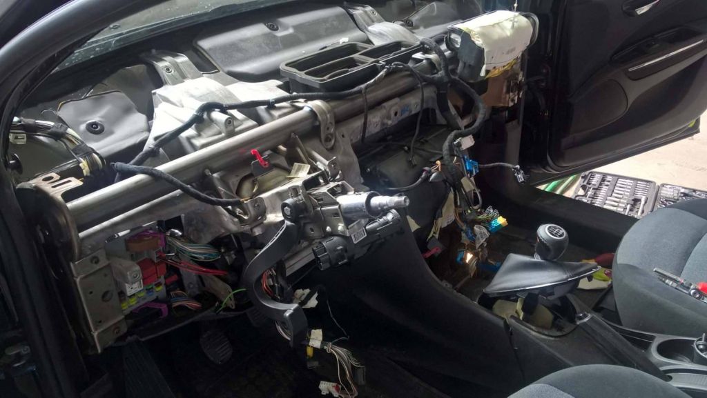

servus jano207,co vlastne odchadza na tych klimach?? v sobotu idem rozoberat palubovku,tak aby som mal pripravene vsetko,motorceky som zohnal,vsetky vymenim aj tie funkcne,este nejake ozubenia bude treba??
fiat croma 1.9jtdm 88kw
Re: Automatická klimatizácia
Medzi motorcekom klapkou je plastovy medzi kus a ten sa lubi zlomit. vyzera takto http://prnt.sc/e8bjer" onclick="window.open(this.href);return false;
tak,mam vymenene vsetky motorceky,aj tie dobre,aj vsetky ozubenia,preistotu,celkova doba úrace 5 hodin,ak by chcel niekto nejake ozubenia,alebo tie plastove somariny co sa lamu,zak nieco mi ostalo,original fiat

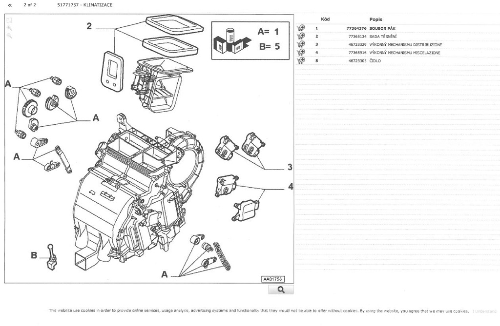

amiga, nevies mi prosim ta povedat kolko tam tych motorcekov je? Rozhodol som sa to dat spravit aj ja uz mi odisiel aj vnutorny okruh. Podla nakresu z eperu su tam 2 s cislom 46723329 a 2 s cislom 77365916...ak som to pochopil spravne.
- Capture.JPG (172.63 KiB) Zobrazeno 4182 x
Plus na vnutorny okruh je este jeden
OK vďaka za info. Po vianociach to dám spraviť, "teším sa" na tú cenu.
