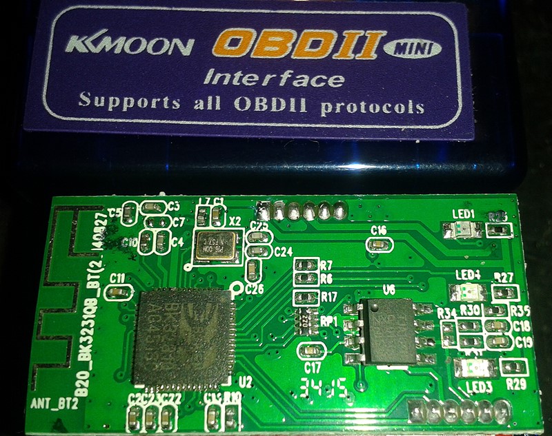

tak už jsem si taky koupil z aukra Mini OBDII bluetoth, ale mám s ním problém, nechce se mi připojit na žádnou jednotku (dodnes jsem používal KKL, tam jsem si dodělal přepínač a bylo bez problémů).
Používám plnou verzi multiecuscanu, zkoušel jsem i fiatecuscan a to samé. Ktyž dám test, chviličku se pokouší o komunikaci a nakonec vyskočí chybová hláška. Zkoušeno ve Win 7 a Win 8.1, stejné.
Našel jsem i ten odpor 120 ohmů na pozici R34 (vyfoceno po odebrání), je tam obvod TJA1040, odpor byl mezi CANH a CANL, ty pak vedou na piny 6 a 14 OBD konektoru (není to špatně?). RC filtry tam jsou. Po úpravě stejná chyba.
COMy mám nastaveny všude stejně na 9600, spárované to je, zkoušeno na 2 noteboocích.
Nemá někdo podobné zkušenosti, neví někdo, kde je chyba?

Takže už jsem se to asi dozvěděl, je to verze 2.1 s BK3231Q + MCP2515 + TJA1050 čipy
a to už není kompatibilní s MES.

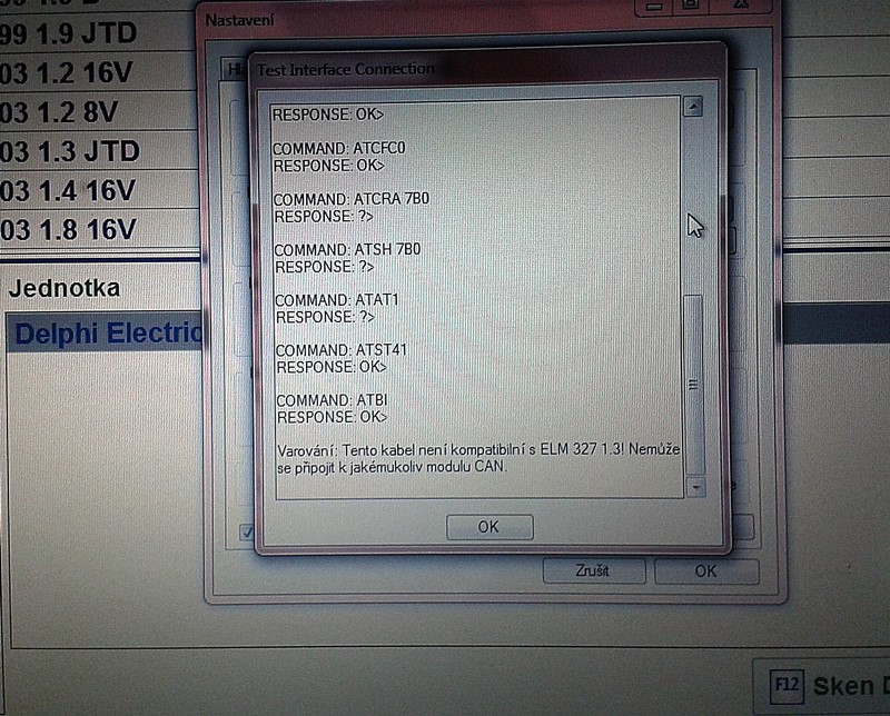

Cau, potrebuju radu s rozchozením diagnostiky. Uz sem procetl kde jaka fora a stravil hodiny nastavovanim, stahovanim a instalovanim. Kabel mám modrý KKL VAG-COM for 409.1 (CH340). Program Fiat ECU Scan ani Multi ECU Scan se mi s kabelem nechce spojit. Oba pisou pri testu kabelu VagCom/KKL
Testing latency with 200 bytes of data...
Časový limit operace vypršel.
Pritom mi kabel na skodovce prez vaga funguje normalne. Ale na fiata se mi nospoji. Mozna sem nekde neakou zasadni informaci prehlidl a ptam se na neco co uz je to popsane tak pokud ano tak se omlouvam. Už jsem zoufaly tak dekuji za kazdou radu. Kuba
