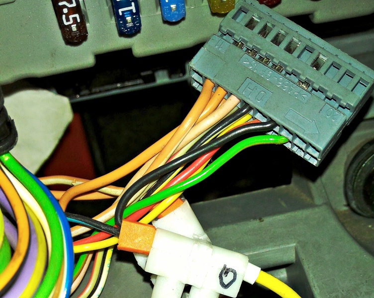

možná u jedničky to tak jde ale u dvojky je trojuhelník součástí celého panelu s ovládáním oken atd a tam jsem nebyl schopen přijít na to který kabel z těch konektorů by to mohl být, tak jsem tuto možnost pak vypustilHudo14 píše:Ja som to napájal pri tlačítku na výstražné svetlá a funguje to už pomaly 3 roky v pohode

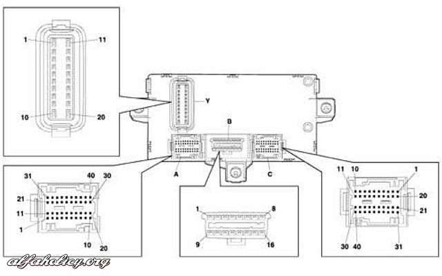

smerovky su napajaju tu:ruzovy-pozicia 13, a ruzovobiely pozicia 2 v 40pinovom ciernom konektore v prednej casti poistkovej skrine. takze ten ruzovy mas dobry, ale to je zrejme iba jedne strana, a ak davas obidve strany, tak by sa mali oddelit diodami. este tu je pozicia 34 zamykanie-birlozeleny, a modrofialovy pozicia 24 odomykanie v rovnakom konektore
Re: Kde napojit univerzalne DO...
Čísla sedi, ale barvy mám jiný.
Konektor A
první signál otevírání dveří o straně řidiče (na sloupku dveří)
2. Indikátor ovládání levou stranu
3. Řízení pravého zadního otočného signálu
4. Signál snímače hladiny paliva (pozitivní)
5. Ovládací z levé zadní obrysové světlo
6. Kontrola zadní pravé parkovací světla
7. sériová linka poplašného zařízení objemového
8. otvor dveří řidiče
9. žádné spojení
10. sériové linky pro automatické uzavření
11. signál o otevření dveří pro cestující. (na sloupku dveří).
12. Levý indikátor zadního řízení
13. Indikátor ovládání pravé straně
14. Syganł začleněny brzdu
15. snímače hladiny paliva signál (negativní)
16. Signál zadní levá dvířka
17. Dveře uvolnění řídící signál z pravé přední (NA)
jednotka 18. 3. řádek k
19 žádné spojení
20 žádné spojení
21 ovládá počáteční čas osvětlení interiéru
22. kontrolní správných brzdových svítilen
23. Elektrické osvětlení interiéru
24. řídící signál předního levého odemykání dveří (nA)
25 signál o otevření dveří pro cestující
26. signalizují pravý zadní dveře
27. Napájecí objemové senzory
28. Není připojená
29. Není spojené
30. Není připojen
31. řízení zadní mlhové svítilny
32. světlo řídicí levý doraz
33. kontrolka napájení kufr
34. signál zámku dveří - levé přední dveře ( NC)
35. signál zamknout - pravé přední dveře (NC)
3 6. Signál pro otevření kufru
37. žádné spojení
38 žádné spojení
39 žádné spojení
40 žádné spojení
Konektor A
9. žádné spojení
19 žádné spojení
20 žádné spojení
28. Není připojená
29. Není spojené
30. Není připojen
37. žádné spojení
38 žádné spojení
39 žádné spojení
40 žádné spojení

Farby sa mohli menit rokmi a trhom, ale pozicie by mali byt ok.
