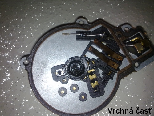

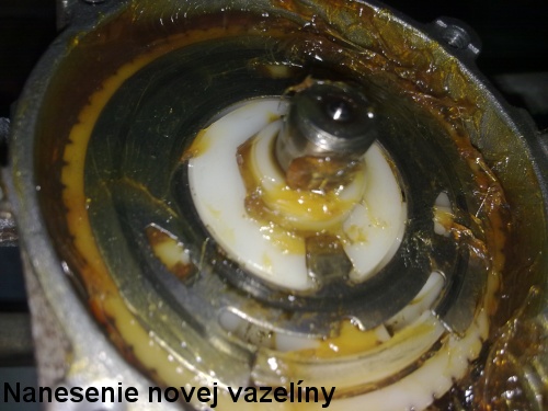

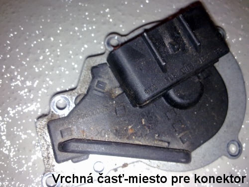

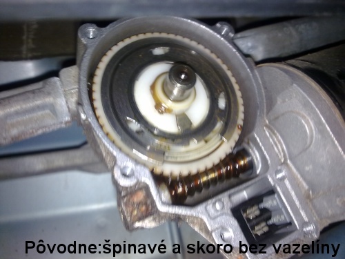

Fero: Dík za postup, dnes som sa nato konečne hecol aj ja..plast stieračov som nedával dole,no o to tažšie šiel dole ten kryt motorčeka ale dalo sa. Bolo to dost špinavé.Kolečko som napapral vazelínou jak divý,dúfam že som to neprehnal. Ide to zatím pekne no počkám čo to bude robiť v tuhom mraze kedže mne to blblo hlavne pri mrazoch. Zopár fotiek som spravil

Banshee: Ale vyčistil jsi ten plechový kroužek na tom plastovym ozubenym kolu, co jsi tam na něj napatlal tu vazelínu? To musí být čistý a odmaštěný, na něj doléhají ty 2 měděný packy co jsou v krytu převodovky. Jináč tě to za chvíly začne blbnout znovu.

Fero: Takze som to zmrvil?kruzok mal ostat cisty a vazelina mala byt len v rohoch?To som nevedel..neva,zacne blbnut,rozoberiem zasa :)
