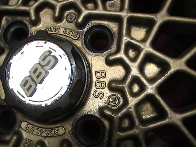

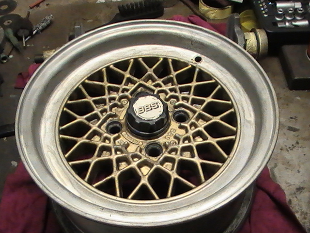

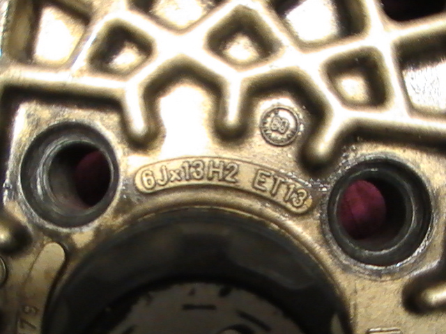

A už jsou i připravené kolečka....
- PIC_1265.JPG (165.67 KiB) Zobrazeno 18234 x
- PIC_1264.JPG (150.68 KiB) Zobrazeno 18234 x
- PIC_1263.JPG (179.31 KiB) Zobrazeno 18234 x

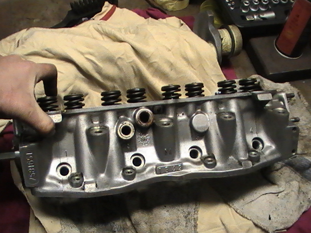

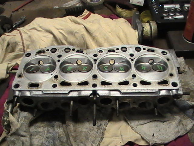

Re: Fiat 128 Sport Coupe

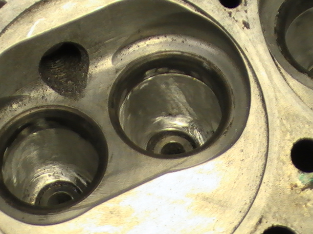

Samo sebou ani hlava nezustala nedotčená-čeka zbroušení ,zabrus sedel atd.. pak jdu na kanaly...
- PIC_1260.JPG (160.93 KiB) Zobrazeno 18233 x
- PIC_1254.JPG (172.98 KiB) Zobrazeno 18233 x
- PIC_1253.JPG (165.61 KiB) Zobrazeno 18233 x

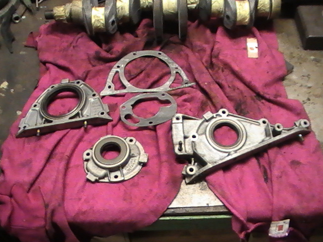

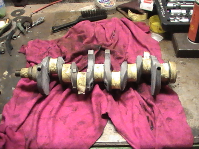

Je toho opravdu dost...
- díly...a díly...a díly..
- PIC_1251.JPG (171.02 KiB) Zobrazeno 18233 x

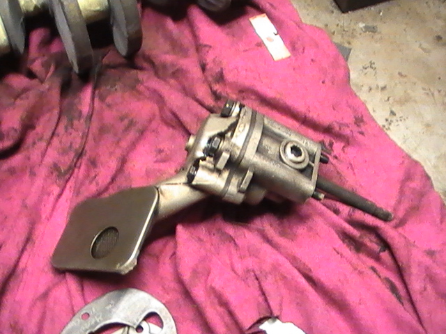

- olejové čerpadlo...
- PIC_1252.JPG (170.5 KiB) Zobrazeno 18233 x
- klika po řadnem očištění..
- PIC_1250.JPG (174.81 KiB) Zobrazeno 18233 x

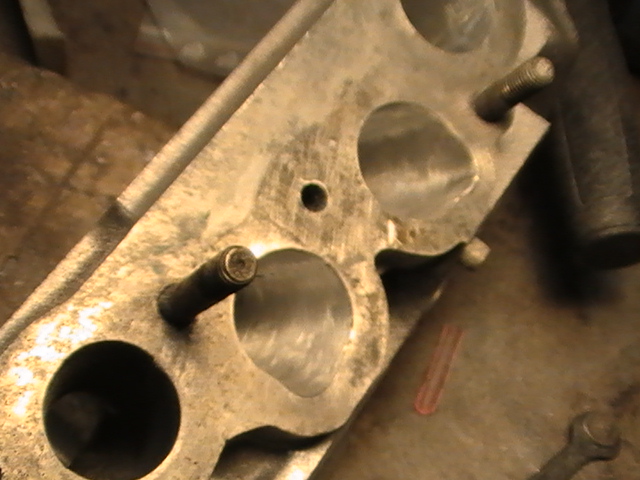

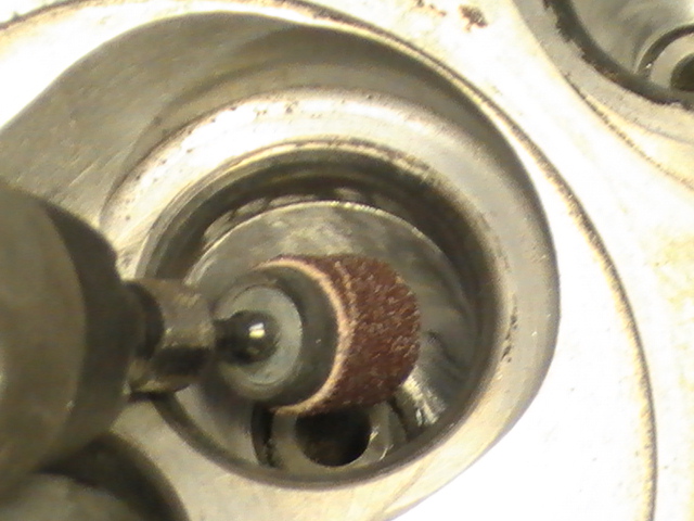

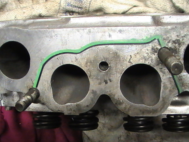

A zase par fotek-leštění kanalů....
- a
- PIC_1285.JPG (132.69 KiB) Zobrazeno 18227 x
- a
- PIC_1282.JPG (128.21 KiB) Zobrazeno 18227 x
- Broušení a broušení....
- PIC_1284.JPG (149.19 KiB) Zobrazeno 18227 x
