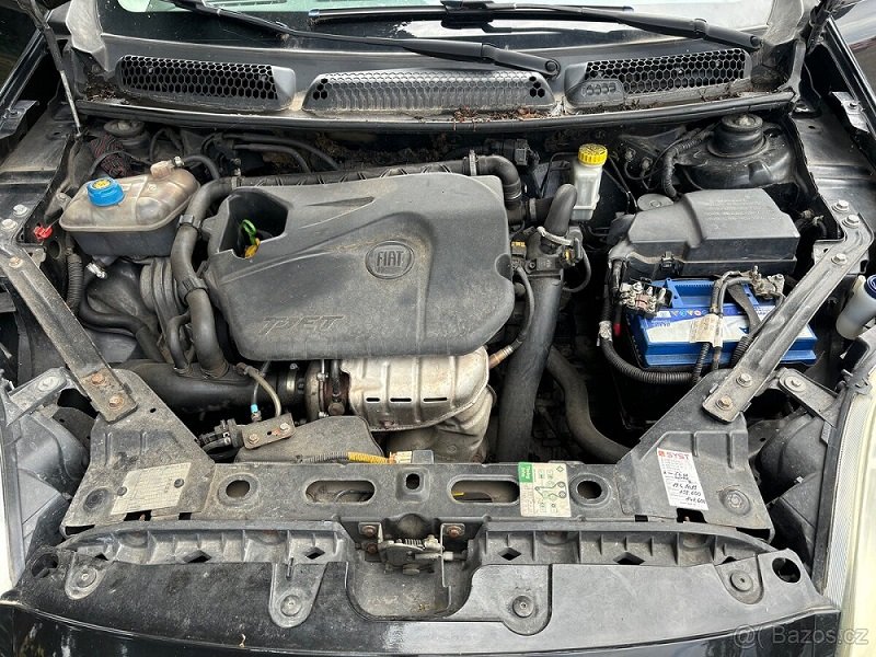

Update. Konzultace s dalším mechanikem. Bez měření, ale rozumný názor. Těsnění v háji + hlava- ventily atd na repasi. Udělat a uvidí se. Písty a vůle se změří po rozdělání hlavy. Na Go hlavy by se našel maník. Bohužel mechanik nemá čas na rozdělání. Ve frontě asi 10 jiných motorů. Buď budu čekat, což mne neomezuje. Ještě mohu oslovit jiného na rozebrání a pak hlavu na repasi GO. Cena cca do 3-10 000kč repase dle poškození.
Jinak jak psal Vladka1 a koupit bouračku s motorem ok. Objevil jsem T-jet 110kw celé auto, ko převodovka a kdo ví co ještě. Když vidím tu černou nádobku kapaliny, vidím tak problém. Předpokládám, že také těsnění + olej v kapalině a kdo ví co dál.
Cena za auto dobrá, ale někoho, kdo se nevyzná je to loterie.
Váš názor?

Vladka1
Příspěvky: 646
Re: T-jet 110kw - Go KO- motor tlaky 4.5 bar
Příspěvek od Vladka1 »
To bláto v nádobě bude podobný co máš, taky hlava dolů a zjistit co se dělo, nejspíš taky těsnění hlavy a olej sel do vody.. valce/ písty můžou být v lepším stavu. Který motor dávat do kupy bude lepsi volba se na dalku nedá posoudit..
Zůstávám u názoru buď svepomoc za cenu dílů nebo dolivat a jezdit, pak pořídit jiný auto.. nasypat servisu 30k+ povazuju za nesmysl, jen to přestane tlakovat do vody, olej to bude bastit furt..
Repas hlavy za 3k nepotřebuješ. Hlava se po sundani kontroluje na rovinnost, těsnost ventilu taky a rovna/ zabrusuje se jen když to je potřeba.. ty 3k zaplatíš i jen za kontrolu i když hlava bude v poradku a pokud orovna rovnou hlavu tak jí sníží naprosto zbytecne...
