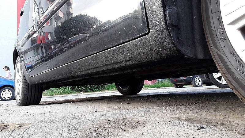

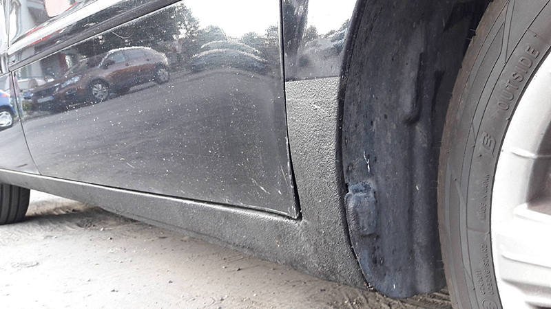

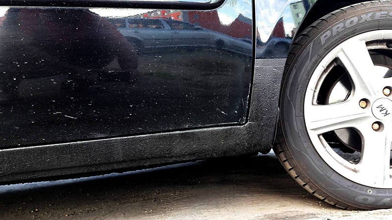

Rozprával som sa s chlapom čo mi to robil - menil na oboch stranách len predné polovice prahov (od predných blatníkov ddo polovice auta - zadok nie - ten je ok - neviem ako a kde zohnal polovice prahov) + kusy plechu medzi prednými dverami a kabínou (kuk foto) - tieto kusy si vraj vyrobil z plechu, lebo celý blatník sa dá zohnať len originál za 160€.
Potom to všetko navaril, zvnútra strekol voskom a zvonku tou hrbolatou farbou (3 vrstvy).
Za obidve strany som platil spolu 230€ - za komplet aj s farbením a voskovaním.

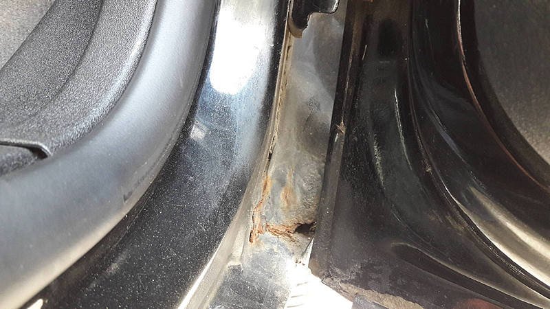

takto vyzeral ten blatník medzi dverami - samozrejme obidve strany tiež.
Teraz sú ako nové ...
Nafotím a dám to sem.
