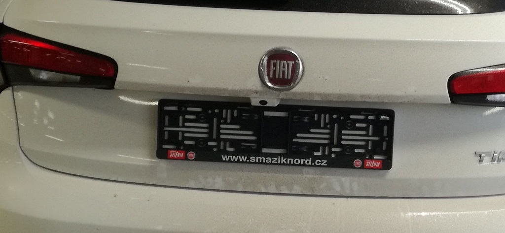

Dneska servis viz. příslušné vlákno a k tomu reklamace LZ světlometu ve dveřích. Už před časem jsem při ručním mytí náhodou narazil na prasklý plast světlometu, ale až teď mi to opravili na záruku, nutno podotknout že po domluvě, že to necháme až s garančkou takže ok. Zapoměl jsem to řádně vyfotit než to opravili takže jsem našel akorát tuhle fotku z doby kdy jsem si ho přivezl domů ale je to trochu vidět. Servisák tvrdil že to prasklo asi z tepla ze sluníčka :lol: :lol: ....to jo v Turecku maj asi hodně pekelný sluníčko ale hlavně levý ruce a kontrolu kvality na pendrek. Bylo to dle mne prostě špatně napasované a někdo kdo to dělal tak mu to nešlo, tak to udělal dle rčení "když to nejde silou, půjde to ještě větší silou"
