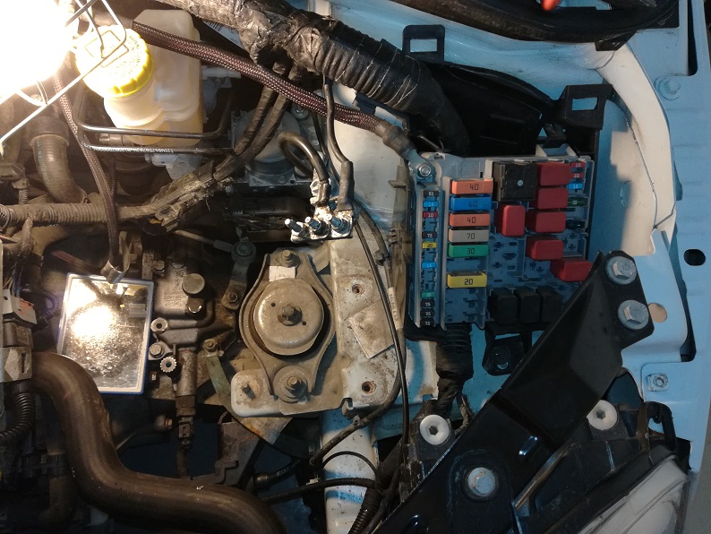

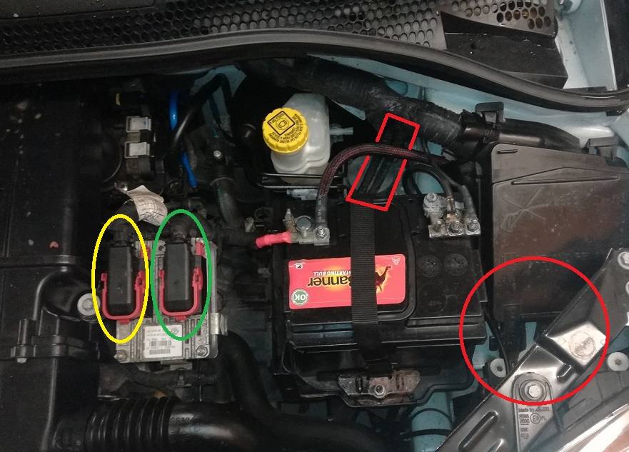

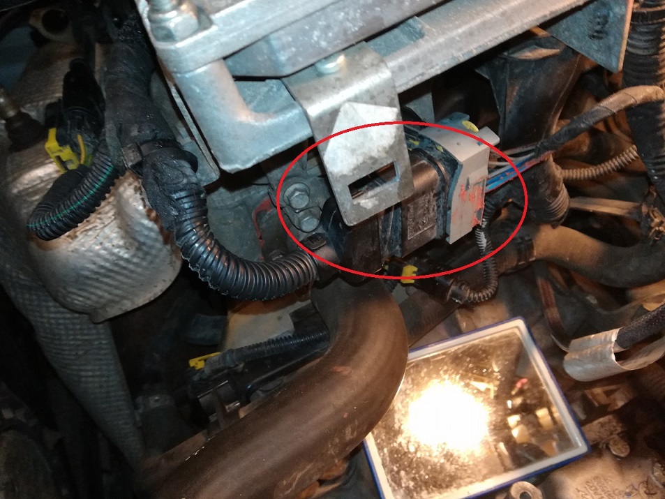

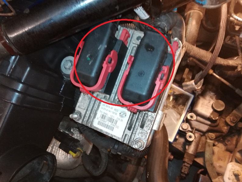

červenym kružkom som označil konektory ktore treba prečistit
jeden z tychto konektorov pokračuje do rj-motora a druhy tušim ide do svetiel atd...
otvorit, prečistit, pozriet konektory aj odzadu ako z nich trčia kable

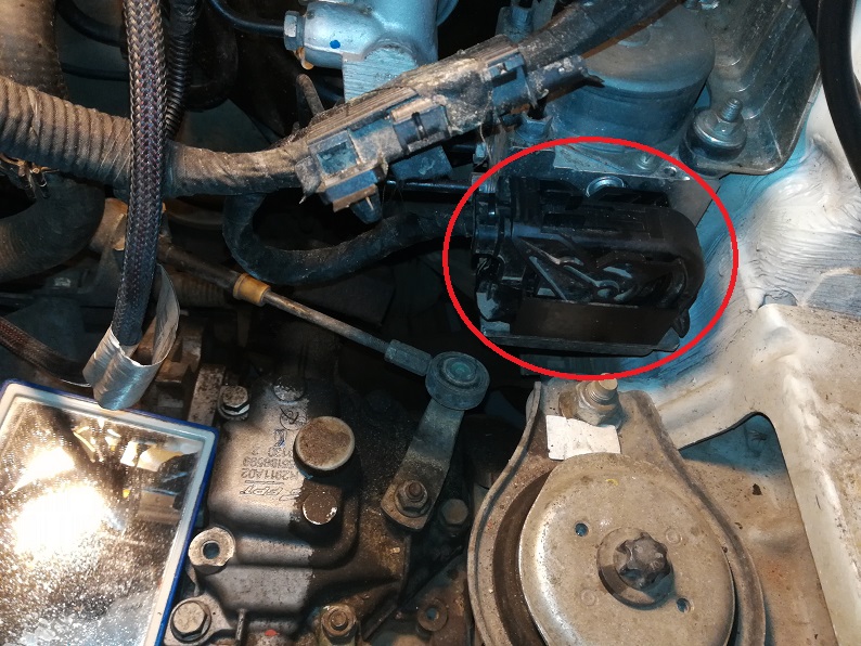

Najst rj ABS maly by byt blizko brzdoveho valca, asi bude pod baterkou.
červenym obdlžnikom som označil kable veduce do ABS
treba vybrat poistkovu skrinku v motore a pozriet konektory ktore idu odspodu
zeleny, kružkom som označil konektor na rj-motora,
tento konektor spaja rj-motora s autom a bodycomuterom
žlty kružok, cez tento konektor ide kabelaž po motore, snimače, lambda sondy atd...
