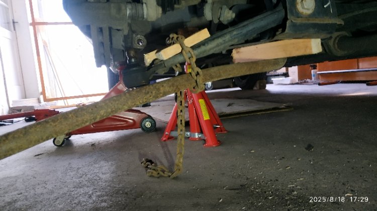

Môžem ich pozrieť na predajný nie su zaplatené ramená, a potom som pozeral KYB ramená. Výrobcov ramien nie je veľa, robí to určite jedna fabrika pre rôznych odberateľov. Ovšem ak dodávateľ nieje z Číny.
- Resizer_17556328420361.jpeg (62.82 KiB) Zobrazeno 3188 x

Na fotce ta trubka na vytáhnutí čepu z těhlice - opření o nápravnici OK, to přední uprostřed ramene je blbě - když ten řetěz bude na kraji až u čepu tak ti stačí poloviční síla než jak to je na fotce. Pomůže napružit a ťuknout, na to mám hliníkovou palici (železný kladivo je prasárna).
Na to utahování mám 14 cm vysoký nájezdy, nezvedám ale normálně najedu, vlízt pod to je v pohodě. I tak podkládám prahy - např. rupne péro nebo guma a máš auto o 10 cm níž = seš na placku, náhoda je sviňa..
