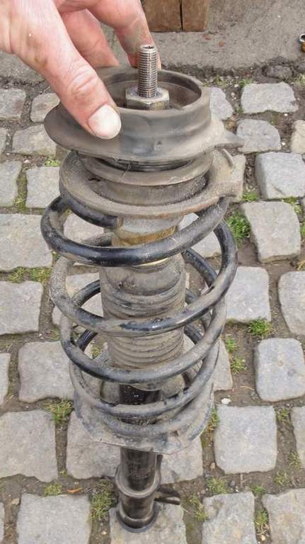

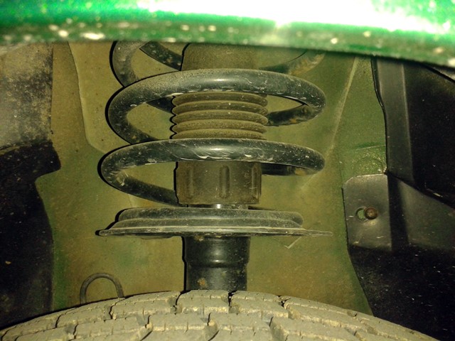

Tak dilo dokonano. Nakonec jsem si to opravil sam. Pruzina uz nedrhne a vse je v poradku. Budu muset pokarat sveho mechanika, ze neumi menit pruziny-tlumice.
A takto jsem najezdil skoro 10 000km, doufam, ze se neco nekde nepo.... :evil:
Prava strana nedrhla ani pred opravou. Leva strana drhnula na dvou mistech viz fotka. Misky byly skutecne pootocene ve stejnem smeru jako ulozeni. Prava miska byla navic spatne nasazena- zkroucena. Pruzina drhla na 2 mistech, jak je videt na fotce.

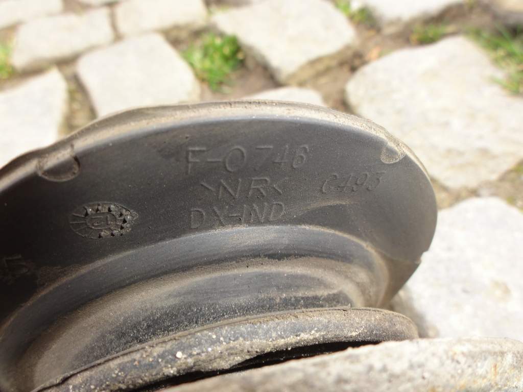

Jeste jedna vec. Melo by tam byt horni ulozeni Kayaba, myslite, ze je to ono? Neni totiz na nem nikde psano Kayaba.
Je potreba po takoveto uprave-oprave delat geometrii prednich kol?
Diky

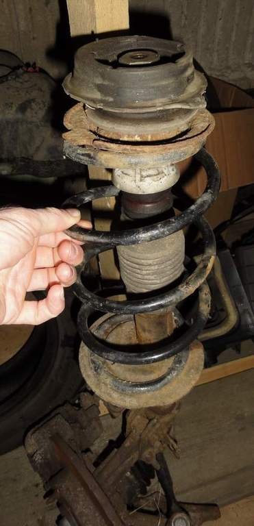

A tady fotka prave strany, po spravnem sesazeni.
Prava-oprava ok.JPG (39.33 KiB) Zobrazeno 10748 x
Vitaml
Příspěvky: 1218
Re: Po vymene pruzin pri plnem rejdu drhnne pruzina o kastli
Příspěvek od Vitaml »
Mě to připadá, že to péro je vzhůru nohama. Myslím, že má být obráceně.
Širší strana dolů.

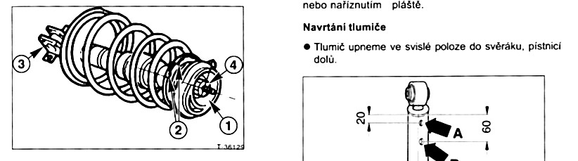

Foto z knihy Jak na to:

Ty kravo jaro.
Tak to jsem necekal, ze i pera dali obracene. To snad delal nejakej analfabet tu vymenu :evil:
Knizku jsem v ruce drzel, ale jen tak zbezne a spatne polohy pruzin si vubec nevsiml. No tak si to budu muset dat jeste jednou. A navic jsem utahoval matici u imbusu v nadzvedle poloze auta :-(
Koukam, ze by to chtelo jeste nove misky, jsou orezle jak svina. A koukam, ze jsou pekne drahe 450kc za 1ks.
Kazdopadne diky za radu. Rikal jsem si, ze to pruzi nejak divne. Je to takove moc rozhoupane, jako francouz.

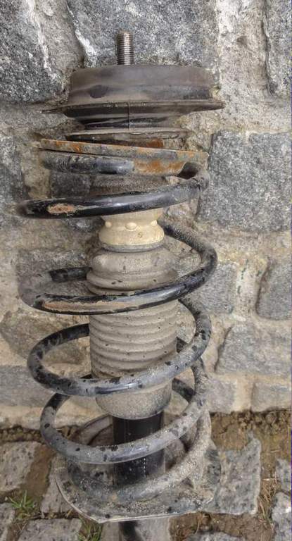

Ale muzete mi tedy 100 % potvrdit, ze jsou obracene? Sice se zdaji ty dve sroubovice nahore sirsiho prumeru, ale fakt netusim.
Vitaml
Příspěvky: 1218
Může klamat fotka, ale širší průměr musí být dole.

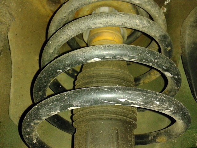

Vitaml
Příspěvky: 1218
Tady je vidět, že předposlední závit dole je větší.
Taky se mi povedlo schovat píst tlumiče.

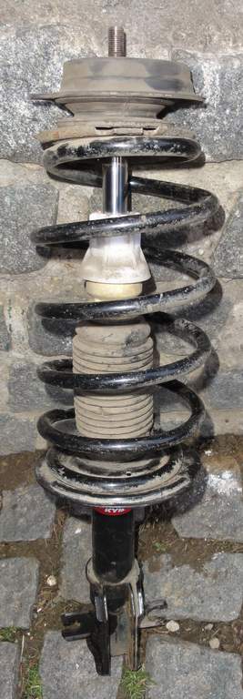

Zkouknul jsme nejaky videa od Kayaby, ale nikde nemaji takove pruziny jako mame na PUntu
https://www.youtube.com/watch?v=_cIeibymjBY" onclick="window.open(this.href);return false;
Logicky to je, ze od sirsiho k slabsimu odspodu nahoru. Vlastnosti budou urcite i jiny :-))
Ale nemuzu to mit za zle mechanikovi, protoze na prvni pohled clovek fakt nepozna, jak ma ta pruzina byt nainstalovana na aute, protoze to neni klasicky "stromecek"
Uz jsem to sem hazel, na teto fotce je pruzina+system tlumeni z jineho Punta. Takze je to tam bud take spatne, nebo tu resime blbost...
On oto totiz vypada, ze kdyz tu pruzinu otocim, tak se do ni nevejde miska :lol:
Jakou znacku pruzin tam mas?

Monroe, ale byl to omyl nákup, kdysi dávno jsem kupoval do zadu a omylem jsem koupil přední.
Tlumiče už mám Kayaby.
