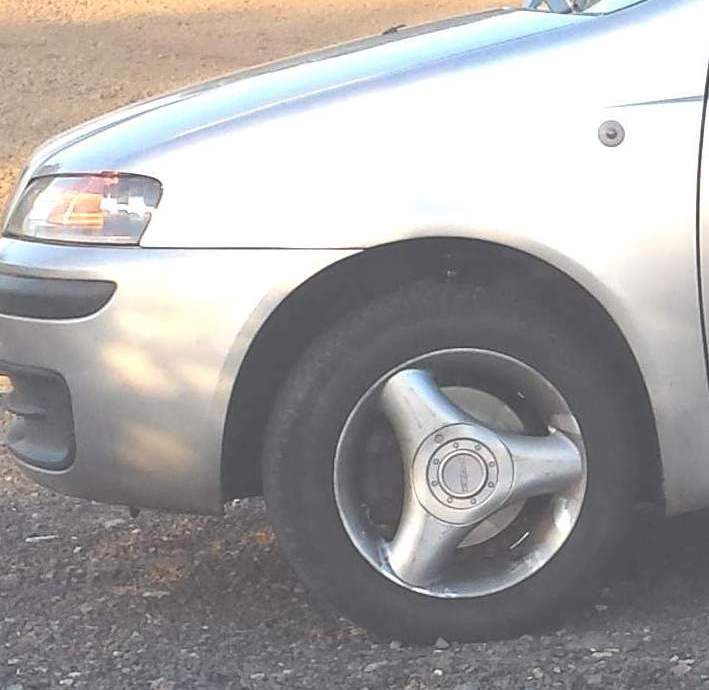

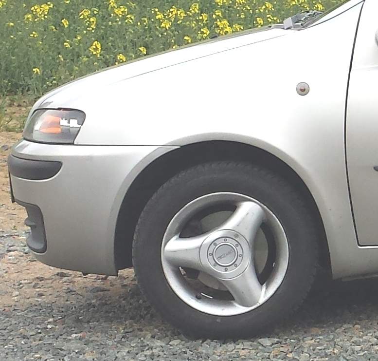

Predtim tam byly Sachs Super touring tlumice a pruziny netusim- pruziny uz nemam. Jedna byla praskla, tak se menily obe.
Doporuju tedy Sachs tlumice a kvuli problemum s drhnutim u Kayaby pruzin i jine pruziny.
S Kayabama tlumicema je auto take o par cm vyssi - predek.

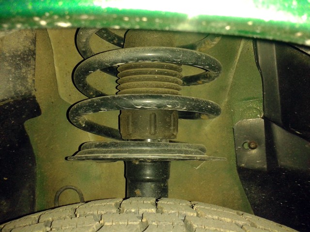

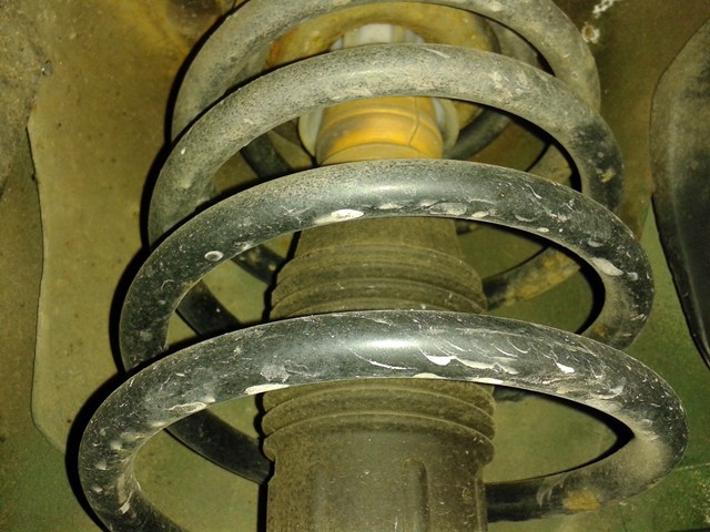

Viz fotky, pred a po vymene. :(
Jiny mechanik mi rekl, ze to silene vrzani zpusobuje vadne horni ulozeni tlumicu. Ale to je zanovni.
Tak jsme to resili s mechanikem, ktery mi to cele menil a predvedl mi, ze je to tou pruzinou drouci se o kov kastle.

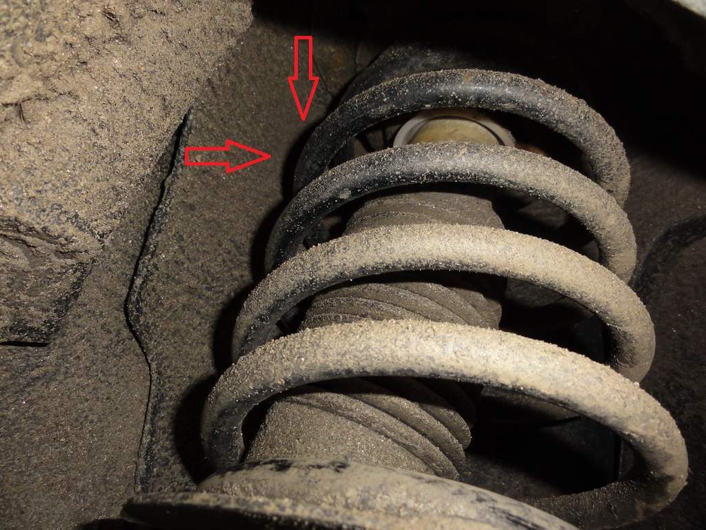

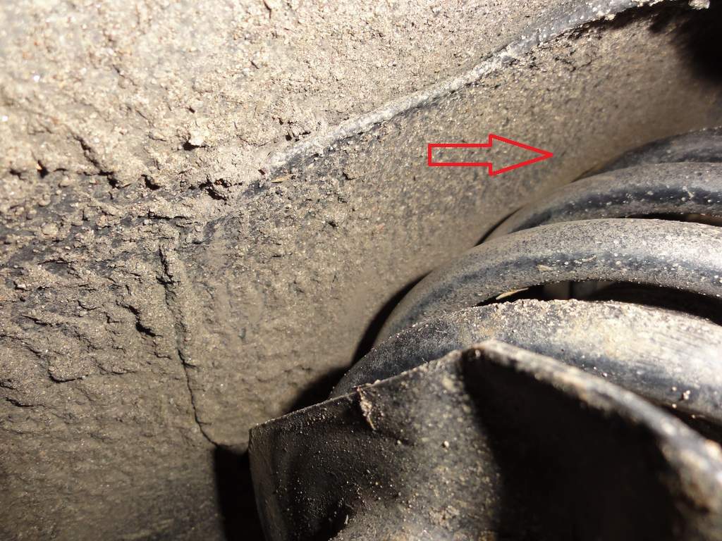

udelal jsem fotky, je tam spatne videt, ale dre to o bok druhou sroubovici zeshora.

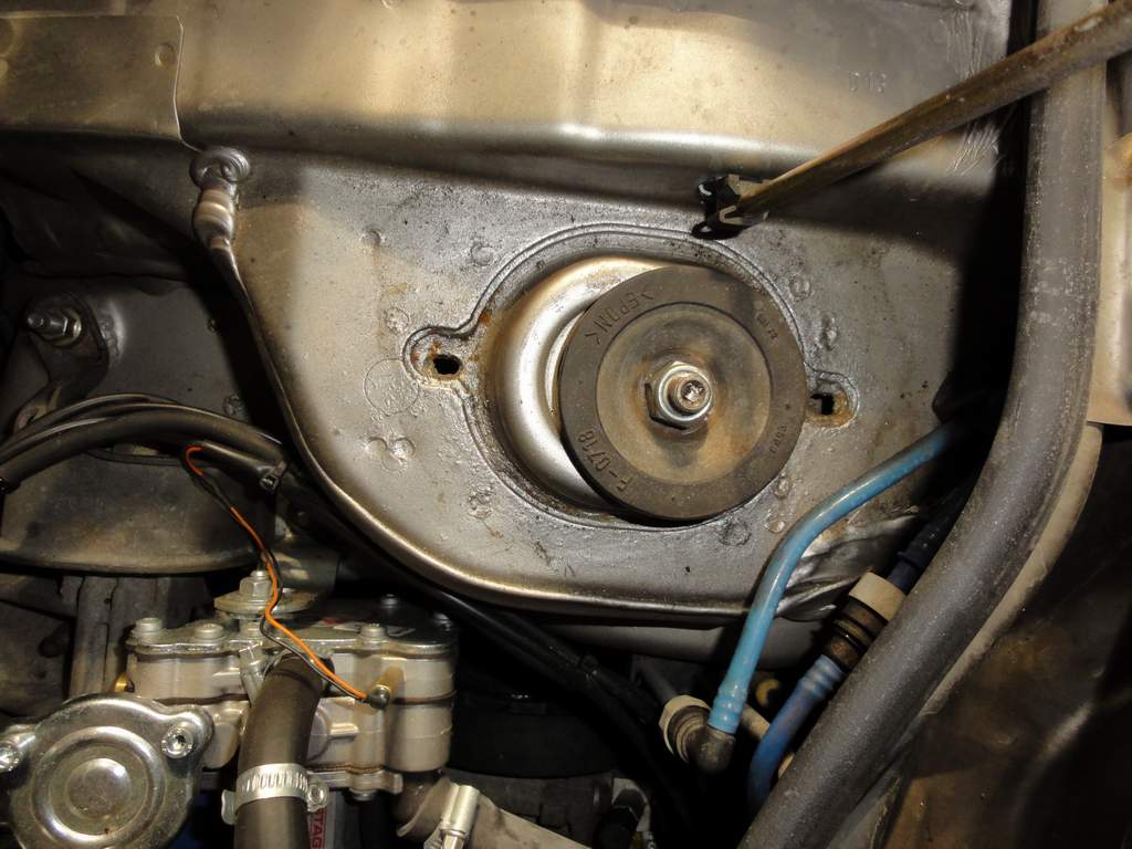

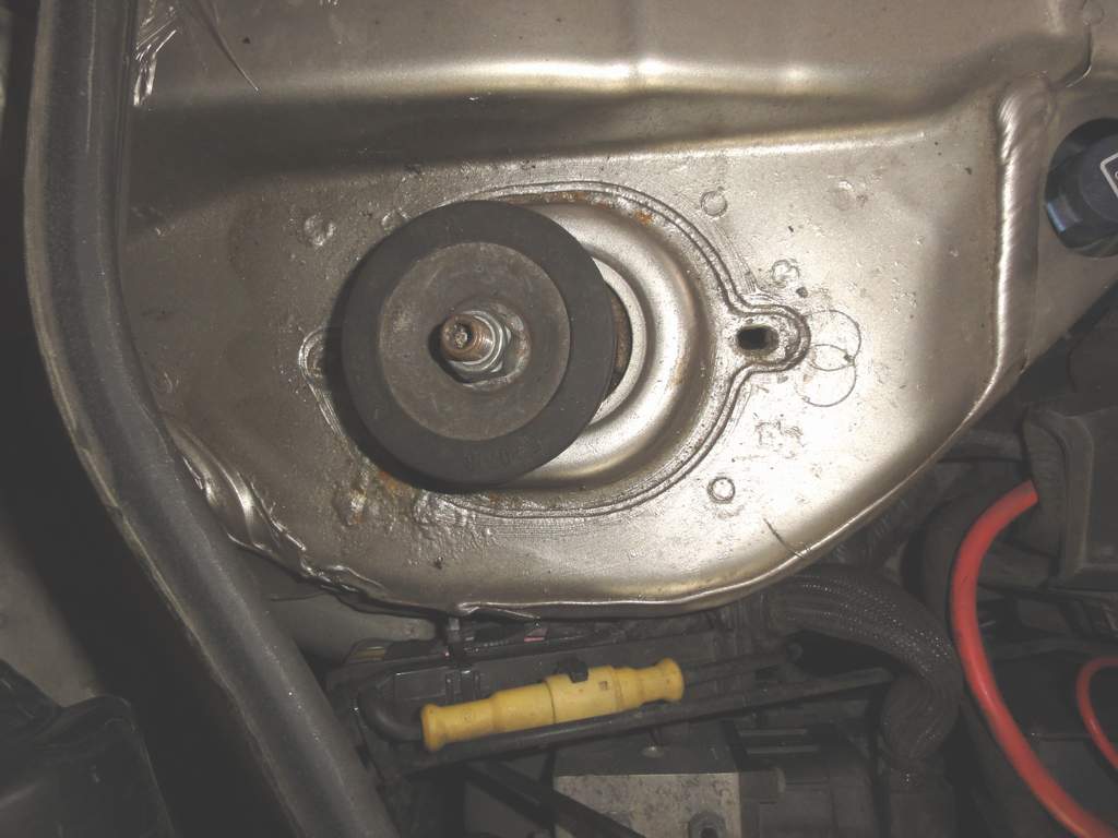

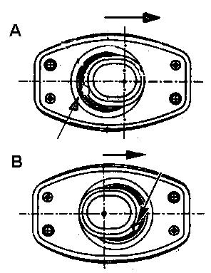

Hod jsem fotku horního uložení tlumiče. Oddělej plastovou krytku šroubu a vyfoť nám to. A napiš jestli máš posilovač řízení. Pokud to máš namontované opačně tak je možné že to dělá neplechu.
Obrazek A bez posilovače řízení
Obrázek B s posilovačem řízení
Šipka znázorňuje směr jízdy, čárkovaný kótový kříz ukazuje přibližnou polohu šroubu tlumiče.

Tak jsem na to kouknul a podle vrchniho vicka se zdaji byt oba stejne.
Viz obrazek.
Mrknu zespoda.

Ak mas kolesa rovno...tak zrejme ti lavy gumovo-kovovy silenblok ulozili opacne - to je ta cierna guma, co vidis zospodu nad pruzinou.
Posviet si tam a pozri, ci su ulozene obe strany rovnako. Vpredu, resp. vzadu tej gumy je vycnelok - cecok - ten musi smerovat dozadu.

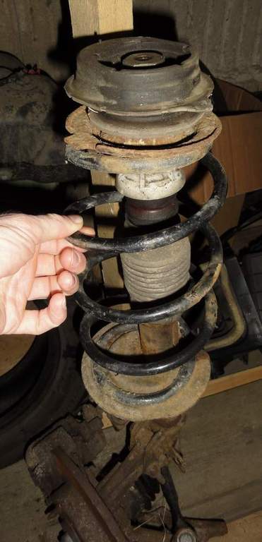

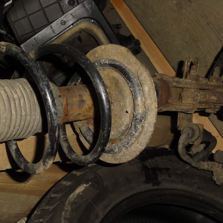

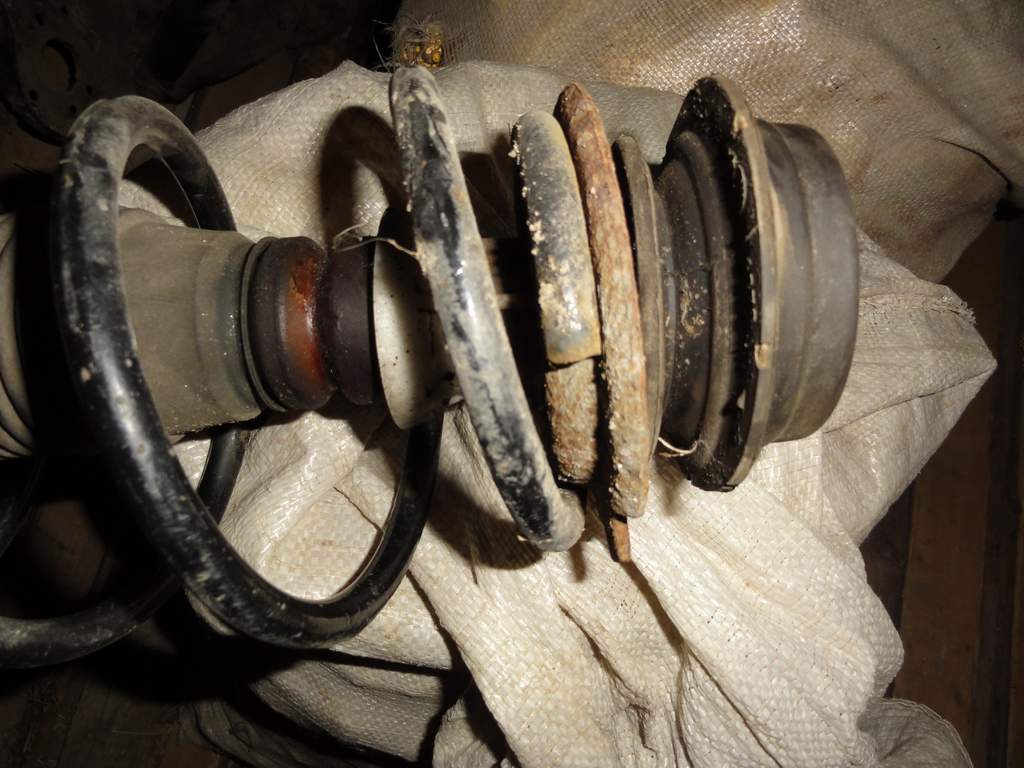

Vyhrabal jsem z bouracky "nahradni" komplet. Tady to vypada tedy sesazene spravne?. Na mojem aute se to zjisti pristi tyden.
Akorat na vrchu pod miskou to vypada, ze neni zadny doraz.

Takhle by to me byt :wink: Mechanik mi tehdy rekl, at otocim pruzinou.... Vydrzelo to par km :lol: Az jsem zjistil, ze mam spatne danou misku pruziny... Pokud vam to opravovali v servisu, tak si vyjednejte reklamacku, spatna montaz 8) Ja mam na tlumicu takovou drazku, na ktere je najetej konce pruziny. Zitra se na to kouknu a mozna udelam foto.
