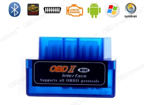

No dnes som skúšal MINI OBD2 Bluetooth adapter ELM 327 V1.5 a vyskočil mi kod U1602 bolo to iba cez telefón niekde som našiel že imobylizer a niekde zas že je to chyba priamo v obd že stačí odstranit odpor R04 ale ja tam mam iba R4 nie 04 tak neviem kto vie poradiť?Ale ešte to skusim s PC a Fiatecuscan
simvalleytm-mini-elm327-bluetooth-obd-2-automotive-diagnostics-scanner-for-android-photo-01.jpg
simvalleytm-mini-elm327-bluetooth-obd-2-automotive-diagnostics-scanner-for-android-photo-01.jpg (27.48 KiB) Zobrazeno 10333 x

Odstran odpor 120Ω

Dakujem dufam že to pomože a si si isty ale asi inak to vyskušat nejde. A ako ho odstrániť popíš blšie a potom to prespájkovať .Až tak sa v tom nevyznám

Rozeber a normalne ten odpor 120Ω https://lh4.googleusercontent.com/-ZxQg ... 115208.jpg" onclick="window.open(this.href);return false; co ma na sobe cislo 121 odletuj a nic jineho stim nedelej.
Zadne prespájkovať nedelej, musi to zustat rozpojene.
Nepouzivej trafo pajeci pistol, statika je mrcha :-)

Stačí odpojit jen jednu stranu toho odporu,nahřej pájkou (roztav cín)a třeba jehlou tu nahřátou stranu nadzvedni a můžeš ten spoj podložit něčím izolačním.

Jo to som potreboval vedieť ešte raz veľmi pekne ďakujem.Potom napíšem ako to dopadlo a či funguje
drago47
Příspěvky: 304
Re: Úprava kabelu ELM327
Příspěvek od drago47 »
Funguje a funguje ešte raz ďakujem :D
