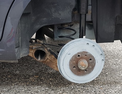

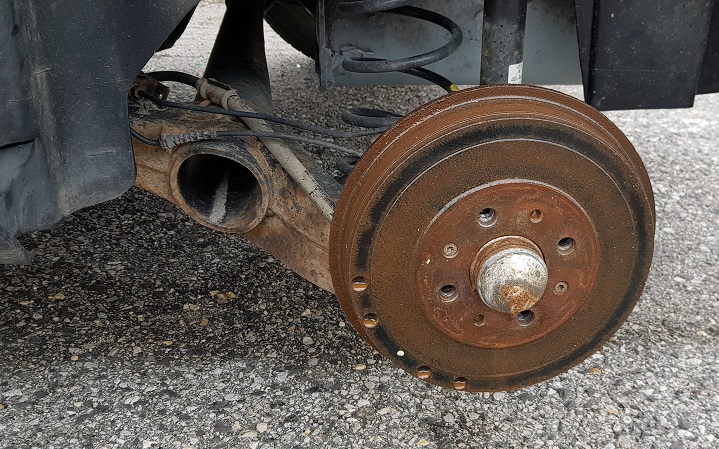

RadovanRakovicky
Příspěvky: 160
Registrován: 29 říj 2018, 22:03
Re: Zadné bubnové brzdy
Příspěvek od RadovanRakovicky »
Ja aspon takto symbolicky...oskrabane kefou, natrete antikorom a streknute zinkom (na fotkach este mokre na niektorych miestach...)
