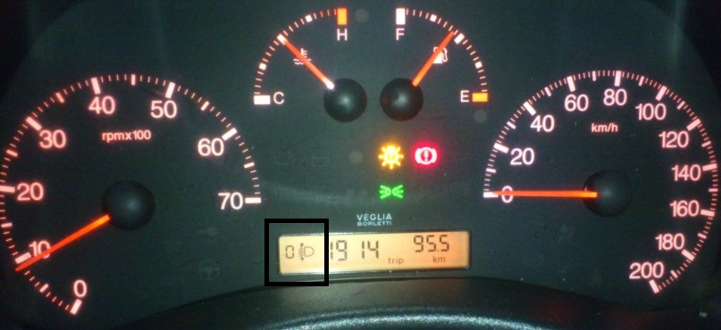

Ahoj mam problém ako každý jedna hmlovka svieti druha nie.Ta ľavá nesvieti.A včera mi šlo el.nastavovanie svetiel dnes už ani tuk.A na tom malom displeji mi svieti ako že kontrolka to el.nastavovanie svetiel ,ma to svietiť stále či to znamená chybu?

drago47 píše:Ahoj mam problém ako každý jedna hmlovka svieti druha nie.Ta ľavá nesvieti.A včera mi šlo el.nastavovanie svetiel dnes už ani tuk.A na tom malom displeji mi svieti ako že kontrolka to el.nastavovanie svetiel ,ma to svietiť stále či to znamená chybu?
neviem ako to mas ty ale ja mam na pune len jednu hmlovku a to zadnu lavu. a to nastavovanie mam podobne raz ide nastavit raz nie ale kontrolka nesvieti. moj nazor chyba v budikoch
Jaká je to motorizace? svítící kontrolka znamená poruchu.

Tu je obrázok ma to svietiť ukazuje to nastavenie svetiel./Nieje to moja pristrojovka iba ukážka/
Sory chlapci že som vás otravoval keď to ma svietiť nemám návod v slovenčine tak som zo všetkého vystrašený.

Jaroslav1 píše:
Jo na tom displeji to svítí,já jsem to chápal jako kontrolka,ne displej.

Jaroslav1 píše:
Jaroslav1 píše:
ono to viska nastavenia svetiel ukazuje stale aky mas sklon nieje to chyba problem by bol kebyze ti svieti taka zlta ziaovka (kontrolka) ako aj na obrazku to znamena ze je porucha svetla eda ze je vypalena zirovka vo vacsine pripadov. to ze svieti zdvyh svetiel je normalne
