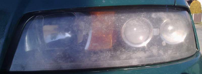

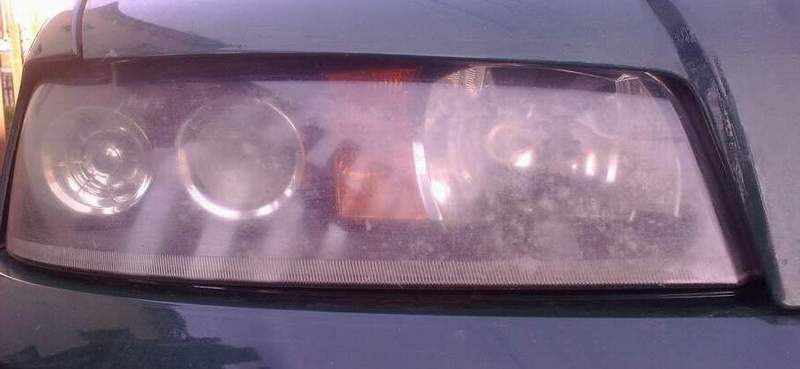

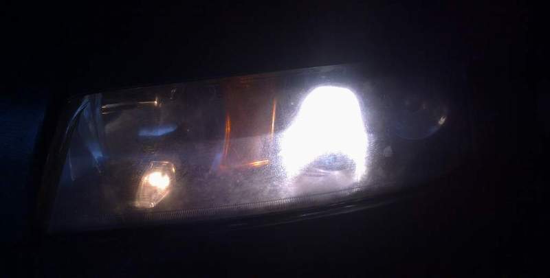

Mam stejne zkusenosti. Potkavaci svetla sviti jako lucernicky. Hruza za polotmy jezdit.
K tomu se mi jeste rosi leve predni sklo a leva potkavaci cocka je silene spinava - mozna vysvicena a nakonec jsou predni pruhledne-plastove kryty svetel omlacene od kaminku.
Koupil jsem jine plasty + predni pruhledne kryty, ale potkavaci cocky nemam.
Dekuji za navod, vypada to na dost slozitou dlouhou opravu. To odlepeni krytu take nebude zadna sranda . Nepocitam sundani narazniku
Edit: Panove, co nejdrive se do toho chci vrhnout sam. Na kolika sroubech drzi naraznik a co mam vsechno oddelat? A ohledne rozdelani svetla, rozriznout a pote zasilikonovat? Diky
Posilam fotky, to plexi ma fakt dost a zarovka sviti pres mlhovou cocku a navic se svetlo lame pres predni "cire" plexi.
