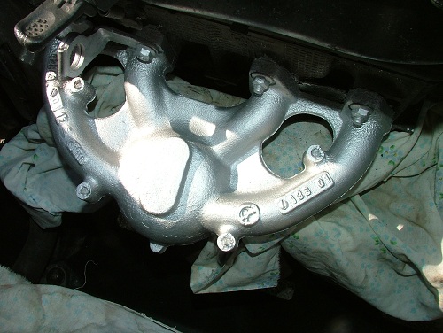

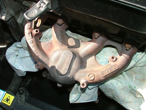

Dnes som trošku oprcol zvody do striebornej. Farba ALUXAL titanium finish do 600C 2 vrstvy. Tak dúfam že to časom nesčerná.

vyzerá to pekne, asi sa nechám od teba inšpirovať :)

Matto: Ono na tie zvody ide ešte taký alumíniový chránič,takže keď ho tam potom dáš skoro ich ani nevidieť :) Ale ide o dobrý pocit :) Dnes na to dám ešte asi jednu vrstvu aby to bolo lepšie. Uvidím, ako sa to bude potom správať v prevádzke. My sme kedysi na chate natreli dymovú rúru s podobnou farbou a po čase to dosť škaredo sčernalo a popraskalo tak dúfam že tuná to nebude tiež tak :)

S natretými zvodmi som presiel cca 100km a drzi to pekne zatial. Ani to nesmrdelo a nedymilo pri vypalovani na moje prekvapenie.

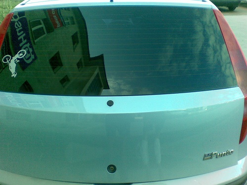

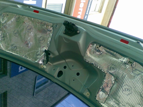

Dnes sa opat tlmilo, tentokrat kufor+demontaz zadneho stieraca. Material STP silver bulk. Vysledok velmi dobry. Este je v plane vytlmenie miesta v kufri kde je rezerva + MDF doska potiahnutá do kobercoviny aby mal subwoferik slusny podklad. Diera po stieraci sa zaslepila zaslepkou no efekt nebol naoko pekny plus po vcerajsom dazdi mi tam zatieklo,cize stierac poputoval naspatky. No co uz,niet nad vyvarenie :) PS sorry za foto fotené ruličkou od toaletneho papiera :lol:

do prdele,odkial si mal tu zaslepku? :mrgreen: inak,ja som tiez uvazoval uz o tom zatekani ked das dole stierac,ale ja by som to riesil silikonom z vnutra okolo zaslepky...

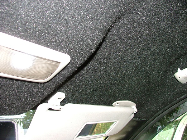

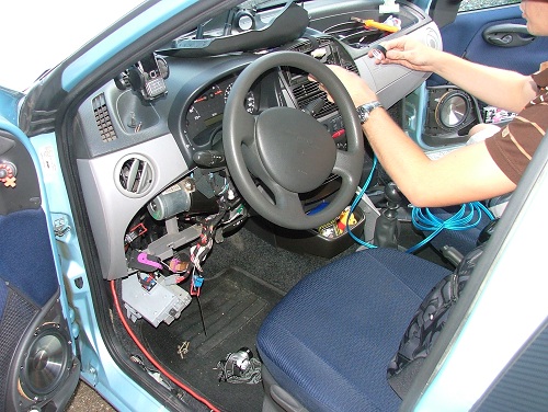

Příspěvek od Banshee »

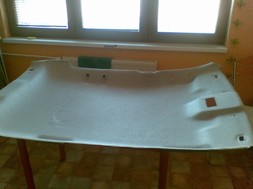

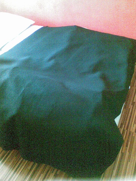

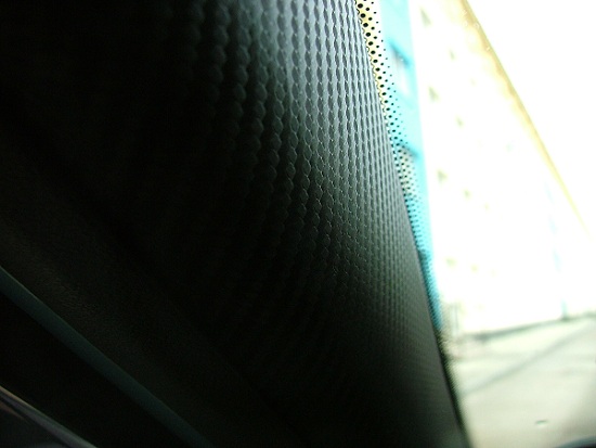

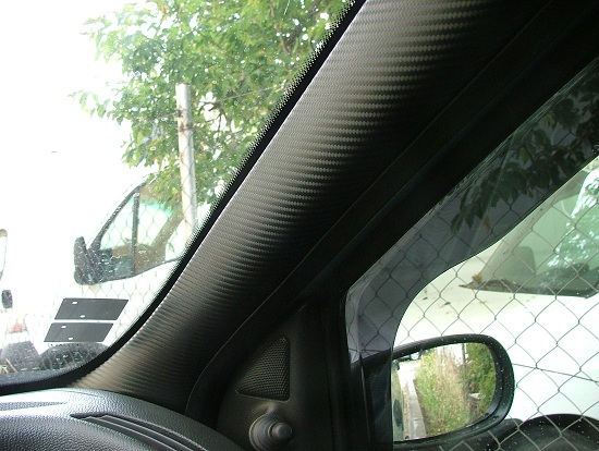

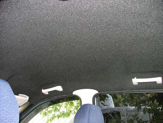

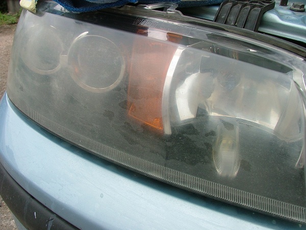

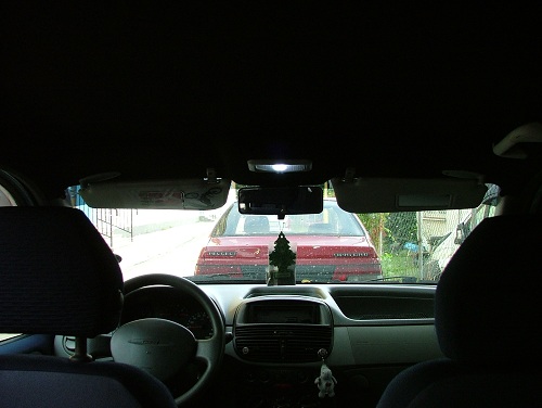

Napriek zlomenej ruke mi to nedalo tolko ničnerobenia tak s kamošom Danom sme odzbrojili stropný tapec ktorý som sa rozhodol že dám do čiernej...Tapec na naše počudovanie bol ku streche prilepený silným lepom,takže odstáňovanie šlo velmi ťažko no nakoniec sa to podarilo aj keď sme ho trošku poškodili. Nechápal som, autá VW group vôbec nemajú stropy prilepené ku kapote,no taliani to museli zakydať kanagónom :D Látka na strop šla klasika akustický čierny koberec a prilepilo ju lepidlo v spreji. Tvarovať to šlo pekne. Keď sme to nahodili stĺpiky ktoré lemujú čelné sklo sa zdali príliš biele tak šli hneď do 3M karbónu :) Hneď lepšie. Ešte som aj rozmýšlal zastriekať clonky no nechali sme ich biele. Zatiaľ tieto foto a zajtra hodím finalku. Zajtra sa chystám prebehnúť svetlá Xerapolom, sú už hrozne zašlé.
Bravo 198 1.4 T-jet Sport

Tak slúbené foto:

fajne fajne, aky lep presne si pouzil? a kde si to kupil? inak ten "akusticky koberec" to je ten koberec na potahovanie woofrov?

Struter: Áno to je presne ten akusticky koberec na woofre. Viem ze niekto pouziva kadejake kozenky a podobne no mne sa vysledny efekt s kobercom paci. Maju ho u nas v KE v predajni Radioamater sirka je 1,5 metra a na strechu treba dlzku 2 metre,1meter predavaju za 6,50. Lepidlo som pouzil specialne v spreji-6Eur-nemaju ho vsade a na kraje som pouzil klasicky chemopren 3eura ale tensiu vrstvu aby to nahodou nepresiaklo. Takze vseho vsudy za par euracov mas strechu. Ja som sa s tym piplal lebo som to robil prvykrat druha,tretia...strecha by uz sla od ruky,takze kto chce strechu? :D

pekne to je aj ja som nadtim rozmyslal lenze s ami enchce nejak extra rozoberat strechu a zas neviem ako sa davaju stlpiky dole :D :D

Paradny mas ten strop:))))aj ta carbonova folia na stlpikoch je super:)

Palis: Nemas sa coho bat,vsetky stlpiky su klasicke nacvakavačky, ziadne sroby. Akurat piplacka je so samotnym tapacirom,ktory som uz spominal je kurevsky prilepeny o karoseriu :)
PetkoPN: Vdaka,aj ja som spoko,chcel som davat do carbonu aj stredne a zadne stlpiky,aj strieknut clonky a madla do ciernej,no potom by to bolo take zašle,a teraz to ma pekny kontrast:)

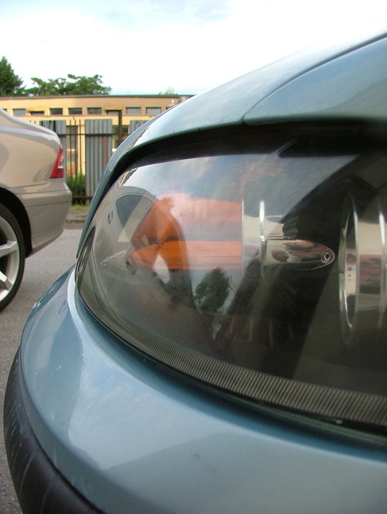

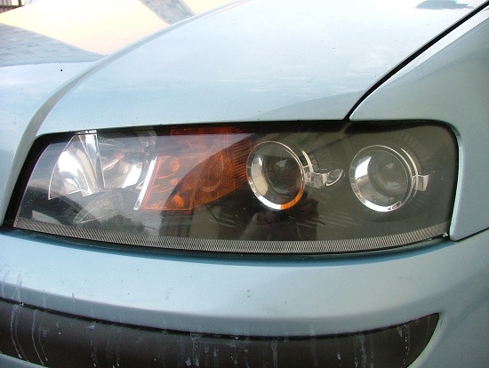

Edit: Dnes som Puntasovi trošku pretrel oči :D nech vodič lepšie vidí :) Pouzite materialy: Xerapol,vodny smirgel 5000,rozprasovac s vodou, elektricka lesticka. Vysledok vyborny,doporucujem kazdemu.
