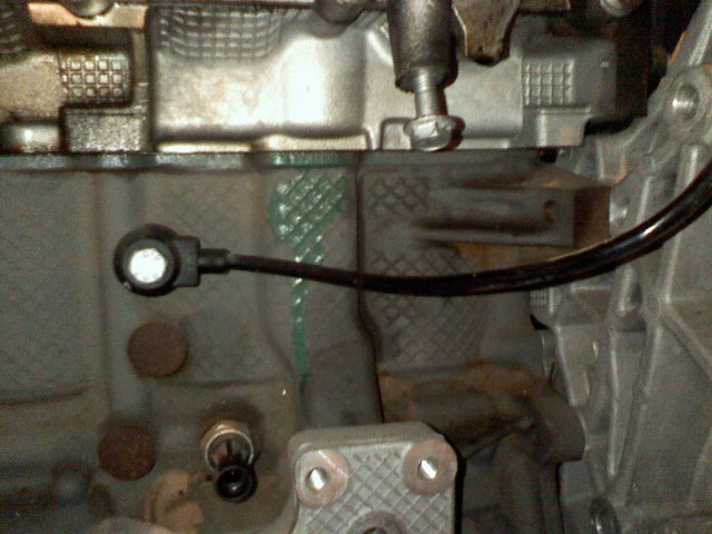

Takhle vypadá v praxi.Pokud chceš fotku,kde přesně je umístěný na motoře,udělám ti ji zítra.Mrknu se ti i na ten ventil par.Odkud jsi??

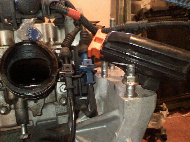

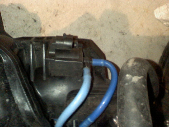

soucis píše:To je mi jasné že ho diagnostikou neopravim. Jde mi o to jestli nekdo nevi kde se tyto soucastky nachazeji a jak je vymenit.
Takže, je to si myslím docela v loji.Snímač klepání se nachází zastrčený za plastovým sáním. S motorem v autě to bude asi docela pakárna se tam dostat. Výměna buď-sundat celý sání (drží na 4 šroubkách, jenže aby jsi povolil jeden šroubek, musíš sundat klínový řemen,altík, čast hliníkovýho kusu aby ses zespod dostal na šroubek. Nebo pak varianta protáhnout ruku mezi blokem motoru a plastovým sání a nějak to povolit. Vývod ze snímače klepání najdeš najdeš u toho podtlakovýho hříbku co ovládá klapky v sání. Jsou tam 2 konetory-černý a modrý.Černý ječidlo klepání a modrý snímač vačky. Ventil, pro palivových par je umístěn taky na sání ze spod.Najdeš ho tak, že tam, kde máš přívod paliva (čelem k motoru a vlevo) do vstřikovací lišty,tak současně s tím potrubím jde modrá plastová trubička, která vede po tom samotným sání až na pravou stranu ke škrtící klapce.Tam je zespod ventil, který je napojen těsně pod klapku. Když mi napíšeš jestli máš model s elektronickým pedálem, nebo klapku s lankem, tak ti řeknu na kterou svorkovnici a pin jednotky jsou vyvedeny kabely a můžeš si to proměřit i s kabeláží přímo u jednotky. Ještě se mrkni, jestli máš dobrou kostru-čelem k motoru a pohled směřovat směrem k rozvodům a nahlídnout ze zadu motoru,jakoby za hříbek co ovládá klapky v sání.Je tam na hlavu válců přišroubovaná kostra

přikládám fotky

Jo diky moc za fotky. Bude to něco se tam dostat...... Ja jsem z Roudnice nad Labem.
