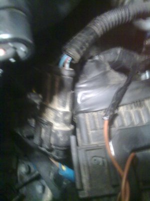

Tak jsem dneska koukal pod ten dekl,ten konektor tam je, a to jsem si ho tam nikdy nevšiml,vedou do něj dva kabliky,myslim že modré,už bylo šero a moc tam toho nešlo vidět. Bylo by fajn kdybys tu napsal jak jsi to celé předělal,rozchodil přístrojovku a jestli to ve finále funguje,hodil fotky třeba,myslim že by to zajímalo více lidí

na ten rychlomer musi to byť 3 pinovi konektor...môžem pozrieť ake tam idu kable... zo snimača mislim že idu (žlty, zeleny a čierny)ale hore netušim nikdy som to nejako nesku mal

tak...zo snimača idu (v modrej bužirke)
modry
hnedy
žlty
a z kabelaže auta
modro hnedy(červeny)
modry
čierny
poradie sedi len neviem z ktorej strany to je čislovanie
modry
hnedy
žlty
a z kabelaže auta
modry
čierny

tak dneska jsem na to koukal pořádně pod ten dekl,do toho konektoru vedou nakonec tři káble modro bílý,modro červený a černý

tak je to ono....
je to na ten elektricky rychlomer..
mne sa už podarilo spojazdniť aj tlak oleja všetko je funkčne...

aha to jsem trošku nechápal kde příjde zapojit ten snímač tzn.místo lanka náhonu z převodovky do přístojovky se dá snímač z převodovky do toho konektoru,a ten snímač si sehnal přímo z punta? a pasuje tam tedy i z bravy jak jsi psal. Ten tlak oleje je mi jasný,u oil filtru jsou dva špunty na imbusy kde se dají dát čidla přes redukci

no vyšrobuješ lanko....daš tam snimač...ten ma akurat taky dlhy kabel že dočiahne hore zacvakneš, nahodiš pristrojovku a funguje to
