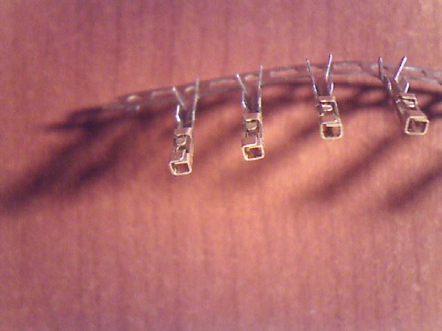

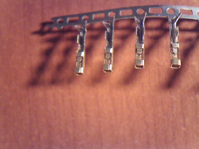

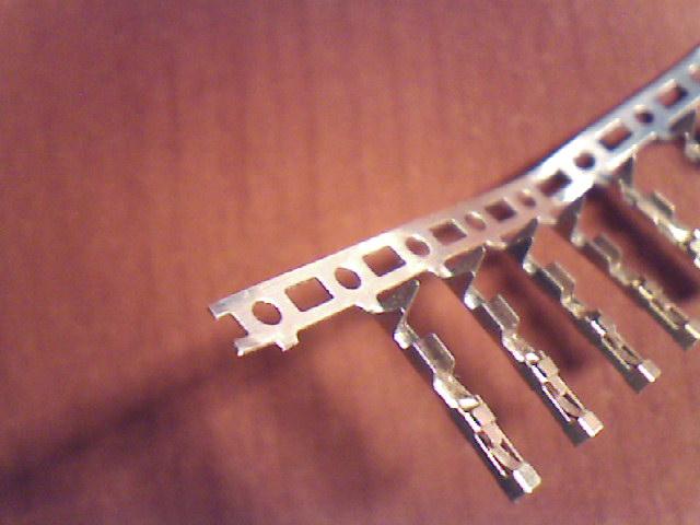

po dlhsej ale marnej snahe zohnat vyssie spominane dutinky TYCO, som sa na talianskom fore docital ze tam pasuju z PC zdroja :lol: , presnejsie z napajania floppymechaniky, ja som to zo svojho vycvakal a konstatujem ze ANO, drzi to na pinoch z ECU uplne vyborne a tesno bez vole, packu na alfu 147 som sa pokusal kupit z buracky, ale za cenu 45,- E si ju mozu nechat, lepsia nova za 50 bez DPH vo fiate/alfe...mimochodom talosi to na svojom vrakaci nakupia za 10-15 E, proste nenazrana bratislava, slovensko, kazdy hnily prd sa tu meni na zlato :shock:

GME predávajú tieto piny, do PC na "oko podobné" používam to na predlžováky ku servam v TME som našiel od TYCO tento typ http://www.tme.eu/sk/details/963726-1/k ... nectivity/#" onclick="window.open(this.href);return false;
Najdem si čas a porovnam to s originalom, pripadne skúsim objednat a tak porovnam. :wink:
