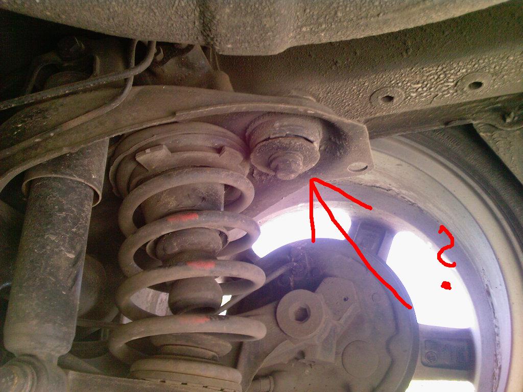

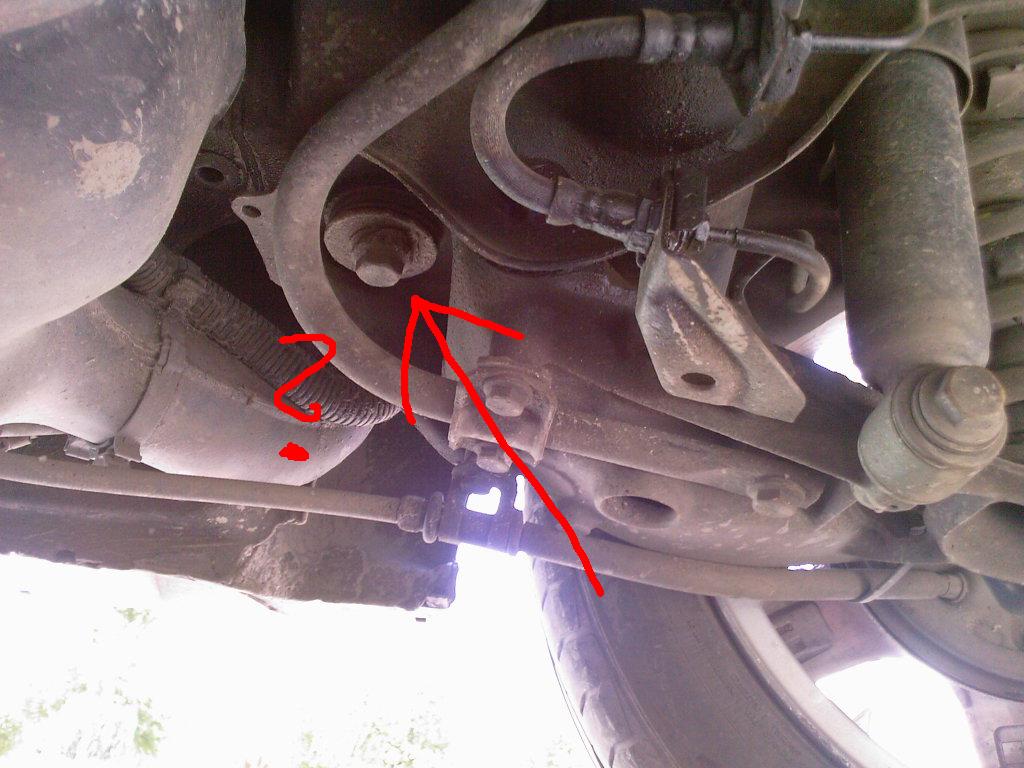

kde se tedy dávají ty "puky"? furt nevim kam s nima,potřebuju to taky poměnit,...a na autokelly.cz mají dva typy puků :roll:

robec
Příspěvky: 110
Registrován: 07 zář 2009, 22:32
Bydliště: Dubnica nad Vahom (SK)
Re: Silentbloky - Zadna naprava
Příspěvek od robec »
druhy obrazok ... tam ide puk

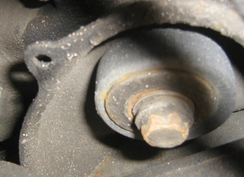

tyhle puky od autokelly....to je drahota :D .....já tam mam ten nejmenší hokejovej puk za 15 korun a nemůžu si stěžovat :D
nilmo
Příspěvky: 101
Příspěvek od nilmo »
tady je moje oprava pomocí hokejového puku 8) :D
