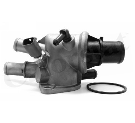

nevim teda jakej tam mas ty, my tam mame tento a ten stoji 800,-
nevim proc chodit nakupvat do fiatu primo.
ale kdyz de do hadice nahrada za 150 tak je to lepsi :D

Tomas-Oaza píše:nevim teda jakej tam mas ty, my tam mame tento a ten stoji 800,-
jo tak přesně tenhle tam mam. Kdes ho za ty prachy sehnal. Já jsem nejlevněji sehnal jen "polskou druhovýrobu" za půlku, tj. asi za 2.000,-. Proto jsem se na výměnu vyprdnul. Osm stovek je sice taky ranec zak hroudu hliníku, kus plastu a drtek mosazi :D , ale už se o tom dá aspoň uvažovat. :?

Tak jsem to nejdřív zkusmo řešil "seškrcením" hadice k chladiči a teploměr vylezl na 4 dílky (občas i na 5, v táhlém krpálu dokonce na 6) a vida už to topilo. Sice žádná sláva, ale už to bylo o něčem jiném.
Termostat jsem nakonec vyřešil "náhradou do hadice" (díky za dobrý nápad) za 142Kč, což sice vyžadovalo silnější hadici (než tam dávat nějakou starou, koupil jsem kvalitní vysokotlakou) za 111Kč a trochu práce a tradá za 253Kč jsem "opravil" termostat, který stojí kolem tisícovky (originál za 4tis). Teplota docela rychle vyleze na provozní 4dílky (dle diagnostiky kolem 80-85°C) a topení je vcelku dostačující. Ikdyž asi jako u Wartbourga - v autě je dostačující teplo, ale saunu neuděláš. Chladič je v podstatě skoro studený, prostě motor více odpadního tepla nemá :) Chladič zůstal i nadále zadeklován a to komplet, s termostatem jsem se přes 5 dílků už nedostal, takže v pohodě. 8)
