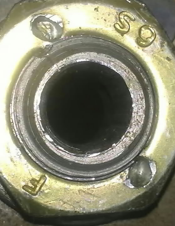

pridavam foto toho zavitu mozno to neni vrtane ale akokeby kle pnute na dvoch bodoch

No to je v poriadku,až na to že sa to zaklepáva v jednom mieste,na toto musíš použiť enormnú silu=moment odkrútenia,tiež som sa s tým mordoval a bál som sa že odlomím
volantovú tyč,ale naozaj treba len hrubú silu!!!Treba golakľúč a páku!

to je kirner/důlčik/ proti samovolnému povolení matice. chce to pořádně zabrat a něgdo ti musí držet volant aby se neotáčel.

To muze byt zajisteni proti uvolneni, ale trochu divne :)

proste to nejdee snaha akakolvek ale skusim urobit este vacsiu paku... pak dam vediet ci som nieco neurval :mrgreen: :mrgreen:
