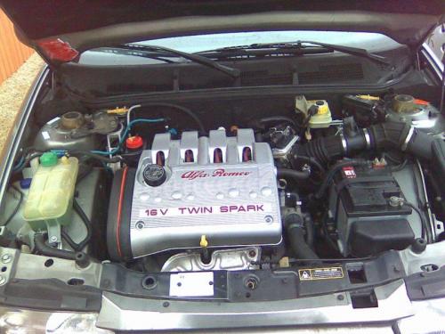

PS : neni to foto mojho motora ale tak aspon priblizne kde su tie 2 veci

na termostat by mala byt napojena ta hadica ktora ide s chladica cize napravo od krytu motora je termostat(ta hruba cierna hadica ide do neho od chladica) a odvzusnovaky najdes bud na chladici jeden alebo na hadiciach na chladiacu zmes k radiatoru topenia,cize ak budes nasledovat hadice na chladiacu zmes tak urcite ich najdes.Amateri odvzdusnuju auto tak ze postavia sa predkom do kopca(BMW,Mercedes,Audi cize motory v pred v smere jazdy umiestene,u teba bud na rovine alebo prava strana vyssie ako lava,skratka tam kde je nadrzka tam to ma byt najvyssie ,otvoria nadrzku na chladiacu kvapalinu,nahaju zohriat motor sem tam popripavaju a malo by to byt odvzdusnene.

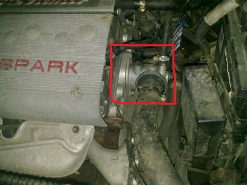

Zdravim , no takze patral som po tej teplote motora skusal som testoval som a dosiel som na par veci , ale najprv otazky
Mal som nastartovane na volnobehu sa mi motor dostal az cez 80 stupnov a cakal som kym sa mi nezapne ventilator chladica a nezapol sa , aj som ho meral a nic , ziadne napetie , takze otazka - PRI KOLKYCH STUPNOCH SA ZAPINA VENTILATOR ? podla mna to je malo cez 80 nie ?
Dalsie otazka , termostat je toto ? nie ? :?

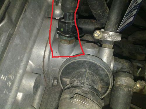

A toto je co ? nemalo by to snimat teplotu alebo zapinat ventilator ?

hello,takze pri kolkych sa zopina ventilator ti presne nepoviem na predposlednej ciare bola uz teplota?a nezopol sa?inak ventilator na chladici ma tiez vlastnu poistku,to co si oznacil je termostat a dalej co si nafotil je snimac na teplotu motora,ale neviem ci pre riadiacu jednotku,alebo budik,ale asi pre budik je to snimac teploty a co ti spina ventilator na chladici je bud ten co si aj nafotil,alebo na chladici je.Inak dnes som sa dopocul ze pri Alfach 156 budik ukazuje menej stupnov ako je realna teplota motora,diagnostika ukaze presnu hodnotu a da sa zistit odchylka,neviem ci aj tvoja Alfa trpy nepresnostou budika tiez...pomalicky uz take otazky davas ze nebude stacit len alfa 146 1.4 TS :lol: budem musiet vediet presny typ motora atd.aby som ti ich zodpovedal :D inak nasiel som dobru stranku http://www.alfisti.cz" onclick="window.open(this.href);return false; presne pre teba :) prezri aj tu stranku :)

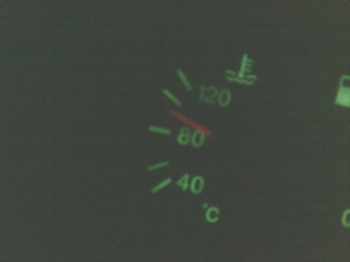

No takze ten ventilator sa nezapol vobec , ale motor si sam pridal jak keby lebo som pocul jak keby si len tukol do pedalu , som myslel ze sa zapol ventilator ked si tak pridal motor ale nie . Ten posledny obrazok co som fotil ten tmavy s teplotou , maximalne tam bola teplota , potom som to uz vypol . A na tu auodiagnustiku mozem ist kam a je to zadara ? ked mi to kuknu ?

Teplotu nahaj az po tu predposlednu ciaru zohriat,vtedy sa pravdepodobne zapne,tych 80 stupnou je len jeho pracovna teplota,necudoval by som sa kebyze dakde pri 110 stupnoch sa zapne,kazdy model to ma individualne riesene,ale urcite po tu predposlednu ciaru nahaj zohriat motor a mal by sa naozaj zapnut ak sa nezapne,tak hladaj poistku bud v motorovom priestore,alebo v poistkovej skriny(dalej ak to ma riesene cez regler,tak regler moze byt zly,alebo samostatny motor ventilatora).Tu diagnostiku bud FIAT a jeho koncern ma,alebo kto sa venuje diagnostike talianskych aut,cize taliana az tak lahke nie je napychnut ako napr .VW group,BMW,PSA.A inak zadarmo to nie je....
