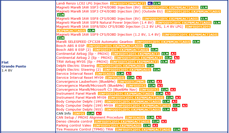

Ktoré redukcie potrebuješ zistíš jednoducho, nainštaluješ si free verziu MES
a daš simulovat pripojenie do kazdej riadiacej jednotky v Grande,
vždy ti vyskoči okno zo žiadostou o pripojenie redukcie .)
na tvoje Grande ti tušim stači žlta redukcia ale ak je sada za 20-28e tak kup celu - využiješ v buducnosti
dalej presny popis ktora redukcia je použita maš v tomto zozname
http://www.multiecuscan.net/SupportedVehiclesList.aspx" onclick="window.open(this.href);return false;
nalistuješ si tvoje Punto a je tam označena redukcia A3 - ADAPTER CABLE 3 - žltý adapter
ja som ti to vybral
maš tam presne napisane kde stači elm a kde musis pridat redukciu žltu redukciu A3

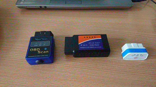

Pozdravujemm Vás,
mam doma tieto tri OBD2 adaptery WIFI a Bluetooth, tiež ich treba upravit aby spravne fungovali vo Fiate? a s MultiEcuScanom
mate s nimi už skusenosť s upravami? demontaž rezistora atd...
jeden je klasicky ELM 327 a tie druhe su Vgate
najviac info je tu, ale sa ešte z toho neviem vysomarit
http://forum.multiecuscan.net/viewtopic.php?f=5&t=1493

Re: Úprava kabelu ELM327
Třeba změřit, jestli není mezi piny 6 a 14 rezistor kolem 100 ohm, pokud ano, je třeba jej najít a vypájet.
