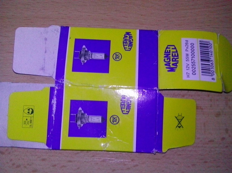

Tak dnes jsem dal ty Magneti Marelli made in India ,vyměna obou žárovek cca 30min tak jsem zvědav co vydrží a kolik km. Teď mám přesně 212 000km 01 srp 2012.
Teď jezdím pouze po městě práce stavba a furt dokola. Dnes my prdla prava H7 najeto 231Tis . Žarovku mohu jen doporučit viz. foto.
