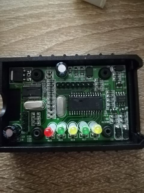

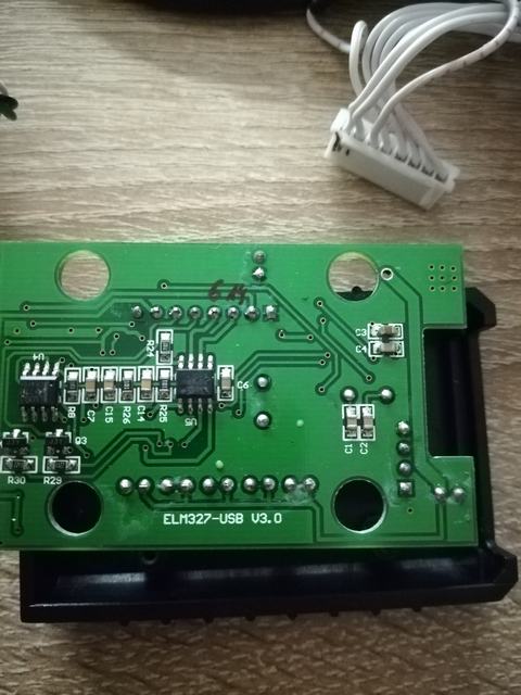

Tady jsou ty fotky plosnaku a toho co mi to pise v multiecuscanu
- IMG_20180819_203135.jpg (51.05 KiB) Zobrazeno 9504 x
- IMG_20180819_203215.jpg (53.06 KiB) Zobrazeno 9504 x
- IMG_20180819_203238.jpg (50.11 KiB) Zobrazeno 9504 x

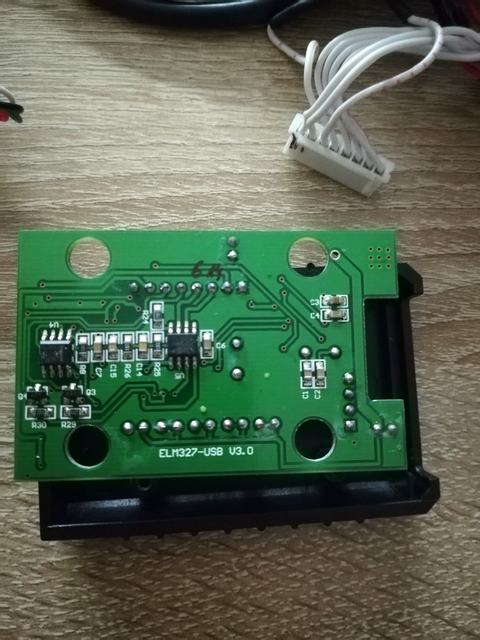

Re: Úprava kabelu ELM327
Tady jeste jedna
- IMG_20180819_160401.jpg (36.97 KiB) Zobrazeno 9505 x

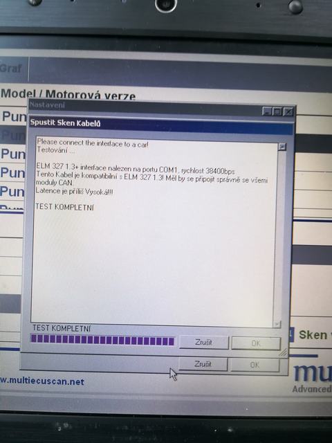

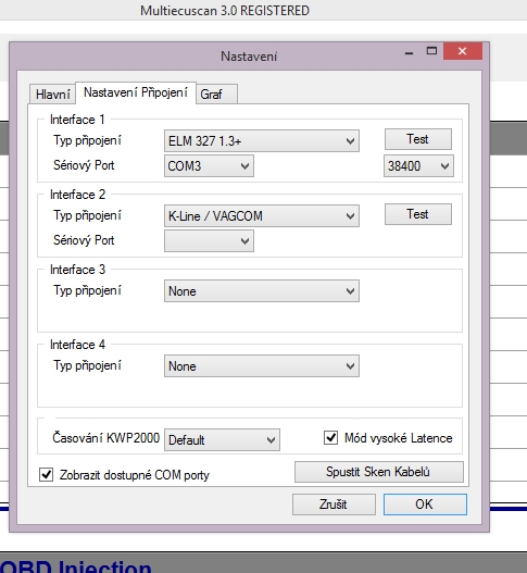

Test kabelu je v pořádku, takto by se měl připojit, až na tu vysokou latenci,
já mám zaplý mod vysoké latence.
- 07.jpg (118.85 KiB) Zobrazeno 9504 x
- 06.jpg (107.94 KiB) Zobrazeno 9504 x
Provedení desky je dobré, vypadá to, že odpor tam nemáš, zkus změřit ohmetrem mezi piny 6 a 14 , pokud tam nebude odpor 100 - 120 R, tak je to v pořádku.
Tak to zkusim zmerit a zapnout ten mod. A jeste mi to pise kdyz se chci pripojit na nejakou jednotku ze musim mit kabel elm327 a zkontrolovat nastaveni pripojeni. Mohlo by to byt tim modem?
To píše vždycky. Co máš za auto?

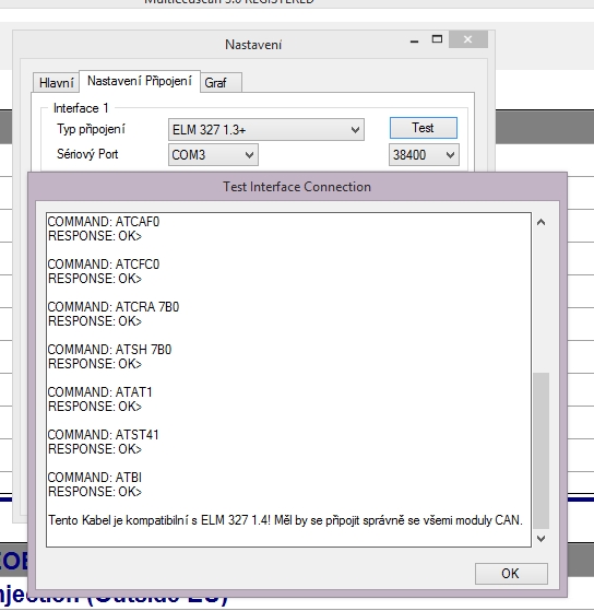

Taky udělej test interface, to je ten nahoře.
Příkazy musí být OK, jak je na obrázku výše.
A pri tom testu mi to pise ze casovy limit operace vyprsel
Máš to nastavené stejně i rychlost?
Potom je špatná verze SW čipu ELM327, prodejce normálně uvádí, jestli je kabel kompatibilní s Fiat / Multiecuscan. Doporučuji hledat ELM327 V1.4 (viz Aukro)
Ještě pro ostatní, Radiasek hledá kabel, na SZ jsem mu napsal:
Je spousta padělků, chce to kontaktovat více prodejců a ptát se na podporu Multiecuscanu. Jinak se na posilovač nedostaneš. V testu interface zkouší Multiecuscan různé příkazy a píše stav (jak jsem dal obrázek výše). Chce to vyzkoušet a když tohle neproběhne v pořádku, tak kabel vrátit. To se dá vyzkoušet bez auta.
PS: Samozdřejmě musí být nainstalován funkční Com, u mě s Profilic ovladačem (PL2303).
