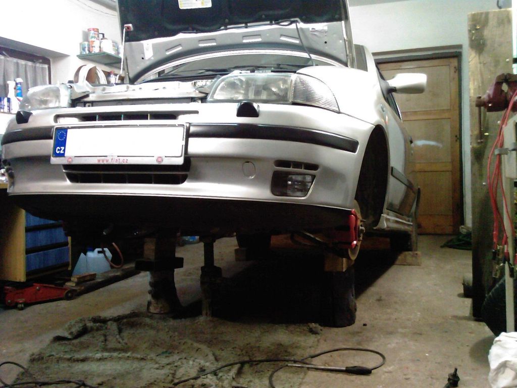

Takže jelikož puntem přes zimu nejezdim,je spousta času s ním něco dělat,pustil jsem se dneska do montáže serva.Ale jak rychle jsem začal tak brzo jsem skončil :( Zvedl jsem auto zvedákem za přední nápravu,sundal kola, povolil a odšrouboval všechno co je nutné abych dostal řízení pryč.Po asi půlhodinovém boji jsem zjistil,že řízení prostě nijak nevytáhnu ven,ani z leva ani zprava,je tam tak málo místa,že bych musel sundat nápravu nebo vyndat motor,takže mě to docela nasralo,a aby toho nebylo málo zjistil jsem,že tisícihran na který se nasazuje volantová tyč má úplně jiné ozubení než mám na svém starém řízení :( Takže pokud už tu někdo z vás dodělával servo budu rád když se semnou podělí o fígle jak to řízení dostat ven aniž bych musel rozebrat půl auta :)

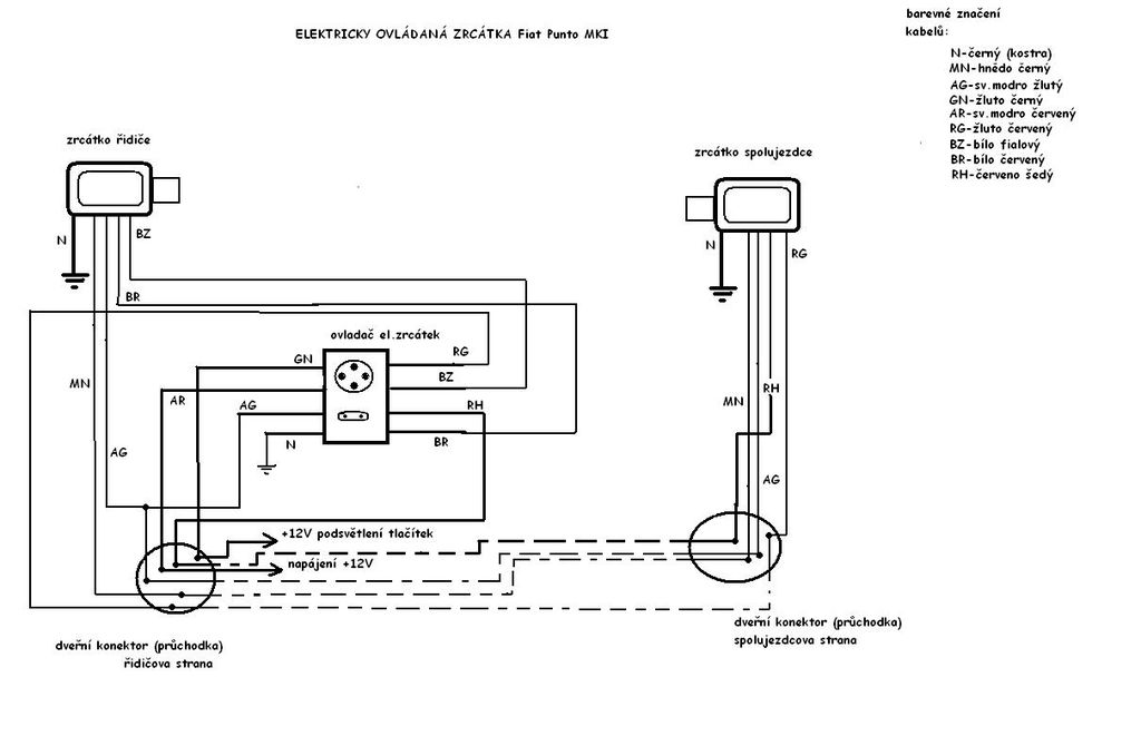

Protože se mi nepodařilo nasoukat do puntíka servořízení a budu muset kvůli tomu nejspíše sundat dolů celou nápravu,nechám to nejspíš až na jaro až bude tepleji a budou venku i v garáži celkově lepší pracovní podmínky.Rozhodl jsem se pro další menší úpravičku do puntíka.Sehnal jsem si el.zrcátka z punta GT včetně dveřního ovladače.Protože mám verzi ELX,myslel jsem si,že bude ve dveřní elektroinstalaci u el.oken i příprava pro el.zrcátka a já to jen připojím a pofrčím. No nebyla...protože je to ital :) Nezbylo mi nic jiného než sehnat dveřní elektriku s konektory z GT.No a protože Italové neudělali ani přípravu do dveřního konektoru (do té gumové průchodky) nemohl jsem ani použít tu GTčkovou elektriku výměnou za tu mojí starou.Tudiž jsem si musel odstřihnout potřebné konektory a zapojení udělat podle sebe.Samozdřejmě v el.schématech pro punto není o el.zrcátkách ani zmínka a na jiné fiaty jsem nic nenašel,nezbylo mi nic jiného než měřit zkoušet měřit zkoušet.Kdyby se do toho někdo někdy pouštěl přikládám funkční finalní schématko zapojení,snad to bude pro každého srozumitelné

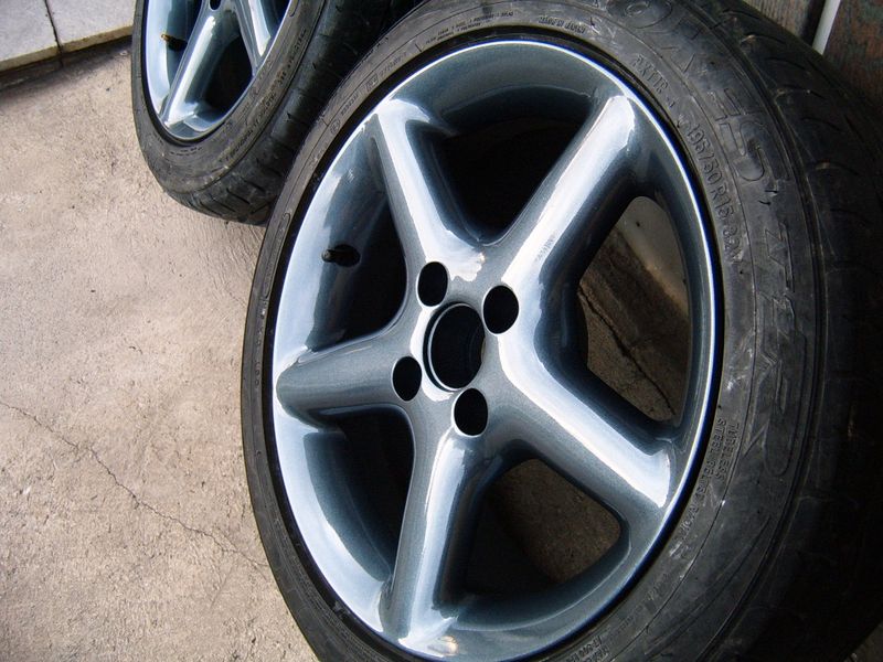

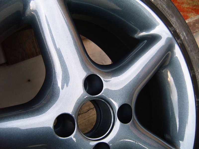

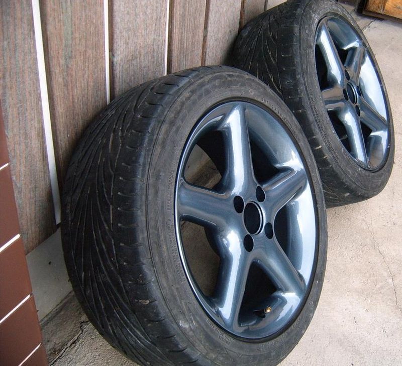

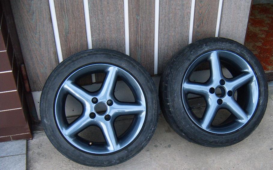

Tak hodil jsem do laku moje ALU kola, dlouho jsem se nemohl rozhodnout do jakého odstínu,aby se hodily ke stříbrné barvě auta https://www.club-fiat.com/viewtopic.php?f=68&t=15575 rozhodl jsem se nakonec pro tu Antracitovou, dávám sem fotky,zatím je ještě nemám na autě,počítám ve středu je nahodím,prosím o zhodnocení mé práce :)

to si sam robil alebo ti to lakovali?
Re: MOJE PUNTO 1 - ukažte ta svoje :-) --liborko--
kovvalsky píše:to si sam robil alebo ti to lakovali?
dělal jsem si to sám tento víkend
a predtym si tie disky aj piekoval ci len si to striekal
vyzerá to super :wink:
