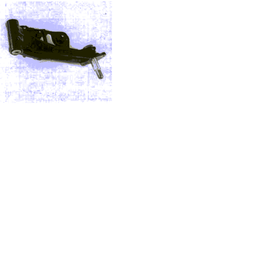

mám problém s pravým zadným kolesom niekedy pri prejazde nerovností tam niečo strašne buchne. niečo ako kov na kov. vrch zadného kolesa je viac vo vnútri blatníku ako na druhej strane. čo s tým?

ne náboj kola ale ložisko nápravy.To je to na čem drží zadní náprava na kasroserii.
Jinak se tomu říká vlečené rameno.toto je z punta na paliu to možná vypadá trochu jinak.
- rameno.gif (23.19 KiB) Zobrazeno 4076 x

u palia je spojená náprava.opravná sada na jednu stranu stojí cca 1000 peněz,jsou to dvě kužel. ložiska,rozpěrná trubka,krytky a šroub.výměna není složitá,ale budeš potřebovat hodně síly

aha už teraz viem čo myslíte. ten k....t v mototechne mi chcel predať komplet rameno za 200 EUR.

Taky sem to měl v háji-sadu sem objednal na netu za necelých 1000Kč na jednu stranu , ale vzdal sem to a nechal si to dělat v servisu.Rameno u ložiska bylo vymletý tak , že tam museli vařit materiál, navíc to bylo všechno strašně zarezlý-no stálo to ranec , ale udělali to a jezdím.Nevím jestli bych doporučil jít do toho svépomocí.Když mi to dělali a informovali o problémech tak sem si vzpoměl na Felču a obyčejnou zadní nápravu H-o ní sem ani nevěděl

opravné sady vymenené + tlmiče. nebolo to nejak extra náročné.kolesá už stoja tak ako majú.
dík za pomoc.
