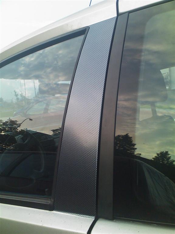

Tak jsem to taky zkusil, moje fólie byla úplně kaput
Sundat to šlo normalně ale zůstala tam tuna lepidla a tu sundat jsem si celkem máknul
No Fólii jsem měl koupenou na zkoušku z Hornbachu obyčejnou s imitací Carbonu za cca 129 Kč/metr, mám ji koupený necelý metr, jen tak na zkoušku, jak to bude vypadat. Lepil jsem to přímo na sucho.
Nevypadá to podle mých představ takže to budu dávat dolů a lepit ještě jednou ( nesedí mi kraje s linií oken ) ale zase to nevypadá tak špatně ten Carbon , jak tu někteří psali
Však koukněte sami
Však koukněte sami

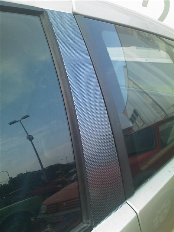

Ja som dnes lepil foli na stlpik, lebo som ju mal na jednej strane uz totalne zvlnenu a popraskanu. No musim povedat ze som nadaval jak svina
Najskor som sa to na odporucanie z obchodu kde mi predali foliu pokusal lepit bez vody, ale to som vzdal za chvilu. Dalsi pokus som skusal s vodou - je to ina praca, da sa tym pohybovat. Ale aj tak - ked to lepite tak je problem to vsunut pod tu gumu pri okne. Neda sa ta okenna guma celkom vytiahnut??? Skusal som to tahat, ale brutalne to neslo, tak celkom nasilu som to nechcel. Druhu stranu som uz nelepil, je sice osuchana, ale nie popraskana a nemal som uz na to nervy
Tak nabuduce, ale keby som vedel ako dat dole tu gumu....

Nalepil som to nakoniec tak ze som to nastriekal jarovou vodou a foliu posunul pod gumu... Je to celkom prijatelna kvalita na to ze najskor som sa pokusal to prilepit na sucho (totalne nemozne asi, jedine ze by bola guma naozaj dole komplet) a potom som mal uz take nervy ze som zobral novy pas folie a ze len tak skusim zo srandy s vodou hociako, ze sa s tym nebudem srat
Na to vsetko ze som to akoze odflakol je vysledok viac nez OK.
Ale je to aj tak prplacka.
