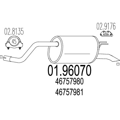

MOHU SEHNAT ITALSKE VYFUKY...SPEEDWAY.GP@LIVE.ITWENCL píše:Ahoj,
mám 1,4 66kw. Teď mám auto něco přes čtyři roky a vypadá to, letos budu měnit zadní díl výfuku. Zajímá mě jedna věc. Máte někdo zkušenosti s neorigo tlumičem? Ve Fiatu stojí zadní díl skoro 7.000,- to se mi moc dávat nechce. Ale rád bych zachoval ten "hezký zvuk" Nevíte jestli ho má i neorigo?
Díky
Naposledy upravil(a) SPEEDWAY dne 20 úno 2016, 10:10, celkem upraveno 1 x.
Re: Fiat bravo - výfuk
Byl by i na Punťu 2 ? A za kolik prostřední, zadní ?
[quote="Vitaml"]Byl by i na Punťu 2 ? A za kolik prostřední, zadní ?
- 650542.jpg (21.49 KiB) Zobrazeno 11792 x
Kupoval jsem celý výfuk od MTS (Ital) za cenu přímo parádní. Za 2667,-kaček mám oba díly i s několika gumovými držáky, objímkou a dopravou
Ale pozor si dejte na střední díl, třeba Bosal ho dodává bez vlnovce. K němu si vlnovec musíte dokoupit a stáhnout ho objímkou.
Vyzkoušený prodejce : http://www.motora.cz/fiat/?KModNr=6242& ... _ID=100004
