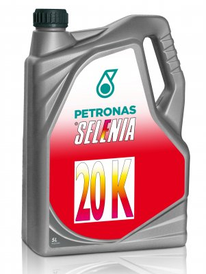

Ahoj, mám pandu 1.1 40kw. Vždy tam byl olej selenia 5w40. Dnes jsem olej měnil po roce( pěkně černý po roce). A dal jsem tam selenia 20k ale 10w40 což jsem si všiml až když bylo hotovo. Vadí to? Nájezd rocne jen kolem 10-13tis. Km. Olej je to přímo :
Motorový olej Selenia 20K 10W-40, 5L olej motorový; balení 5 litrů; specifikace ACEA A3, CCMC G5/PD2, Alfa Romeo, BMW, Fiat, Lancia, Ford, GM, Mercedes, Peugeot-Citroën, Porsche, Renault, Rolls Royce, Rover, SAAB, Volkswagen, Audi, Seat, Volvo, API SL/CF, Fiat 9.55535, VW 500.00, 505.00

Myslím, že to nevadí, já měl tenhle motor v Seicentu, od začátku tam byl předepsaný olej 10W40 a časem to Fiat i u toho mýho Seicenta změnil na 5W40. Jaký k tomu měl důvod nevím. Ale já jsem tam dával stále 10W40. Zvláště když jsi tam dal Selenii, tak bych to neřešil a vyměnil to zase za rok, pokud to budou často krátké jízdy, tak třeba i dříve.

V pohodě... Obecně 5W40 je oproti 10W-40 řidší za studena, za tepla stejný = 5W40 je vhodnější na krátký jízdy.
Mmch. Selenia je úplně běžný olej se značkovým příplatkem = nepřiplácíš za kvalitu ale jen za značku.. Do 1,2/ 8V leju Shell HX7 10W40 litr za ca stovku, filtr dávám Mann taky za stovku..
Mnohem důležitější je olej měnit včas, tj. po 10kkm nebo 1 rok, je tam jen 2,7 litru tak se dost rychle vyčerpává..
Filtr dávat kvalitní. Olej stačí jakýkoliv který splňuje specifikaci pro daný motor (což je pro tenhle motor prakticky jakýkoliv moderní olej 10W40 nebo 5W40) a ještě jednou důležité je měnit ho včas (Fiaťácký interval 20kkm/ dva roky je prasárna, i když tomuhle motoru stačí cokoliv co aspoň trochu připomíná olej
, je to hodně blbovzdorný motor

Díky moc za odpovědi
aspoň vím pro příště, že nemusim kupovat dráhy olej
