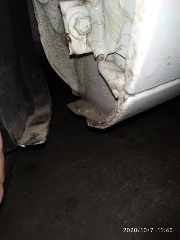

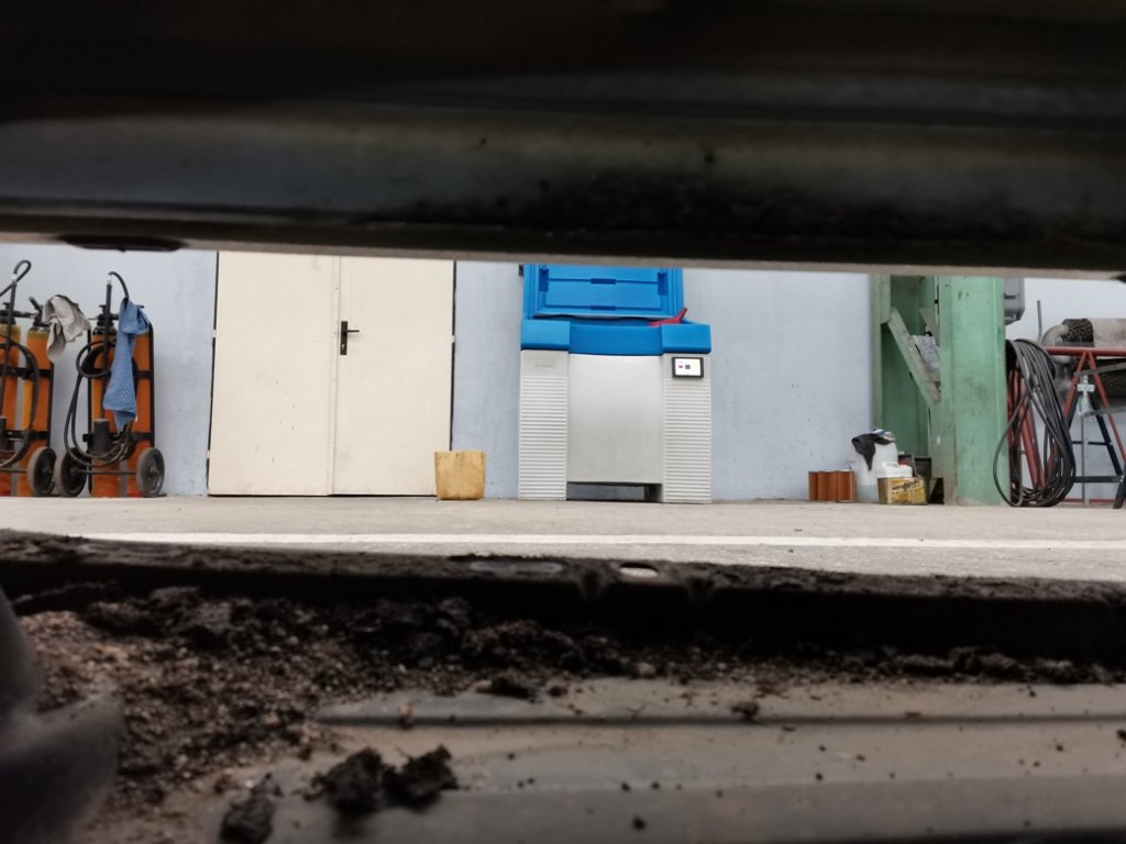

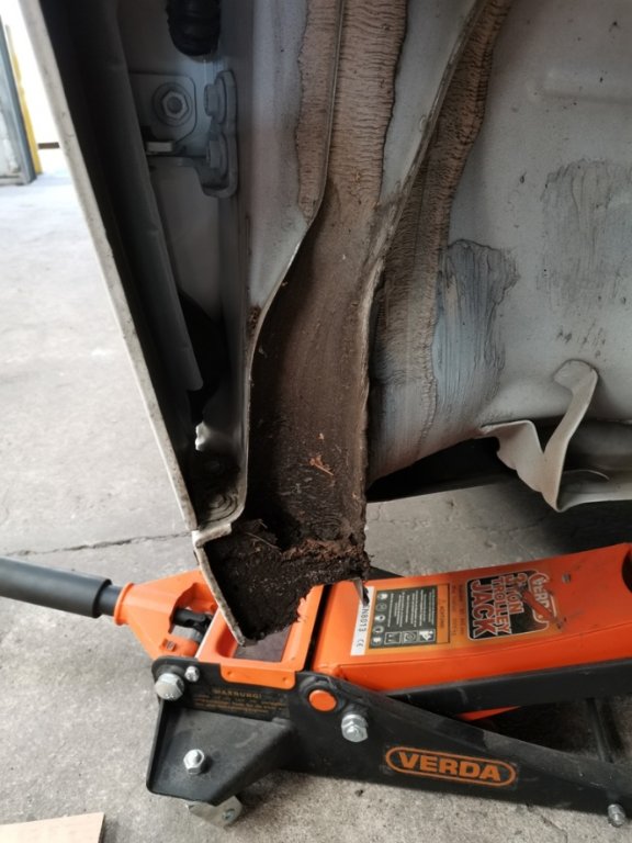

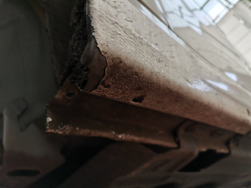

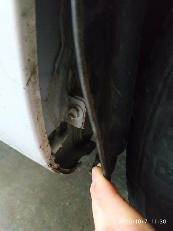

Ahoj. Dávám sem foto z opravy antikorozní ochrany prahů. Ve předu byly prahy už oloupané až na plech. Na fotkách je vidět jak se v té kapse za tím plastovým nadkolím hromadí blátíčko, sundal jsem i ty dva podélné plastové kryty pod podlahou, taky tam bylo strašně bordelu. U zadních kol to tak hrozné nebylo, ale počínající koroze tam byla. Napište prosím jak jste na tom vy, protože v servisu se zase strašně divili, že se s tím ještě nesetkali. Když sem viděl jak se kroutí, tak jsem jim řekl, že si to udělám sám, jestli je to takový problém, ale už sem rozhodnut na servisky jezdit jinam. Tady je odkaz, na více foto v původní velikosti: https://uloz.to/file/7sIMBCzkmcqN/fiat- ... 1596544726

No nekouká se na to moc dobře :( o víkendu se na to taky podívám. Koupil jsem univerzální přední zástěrky a tak je tam po vyčištění kapes plných bláta honem namontuju. I když to nejspíš moc dobře vypadat nebude ....

To budou IMHO předražené univerzály z polska, dle foto nemají vůbec tvar na vyčuhující spoj prahu a blatníku u předních zástěrek.

Taky si myslím, že jsou to jen předražené neoriginální, tzv. univerzální zástěrky. Kdysi jsem to řešil na zánovním Bravo2 (již při malém nájezdu byl chycený lak na prazích), kde se originály dopředu nevyráběly, pouze dozadu. Dopředu jsem dal neoriginální levné zástěrky, které tam šly celkem dobře dopasovat a udělal jsem dobře. Prahy jsou dodnes netknuté a stále stejné. Nyní jsem kupoval nového Renaulta a jako první jsem dopředu namontoval jejich tzv. originál-univerzální zástěrky. Samozřejmě, že to navíc chce alespoň jednou ročně vyčistit bordel v předních podbězích.

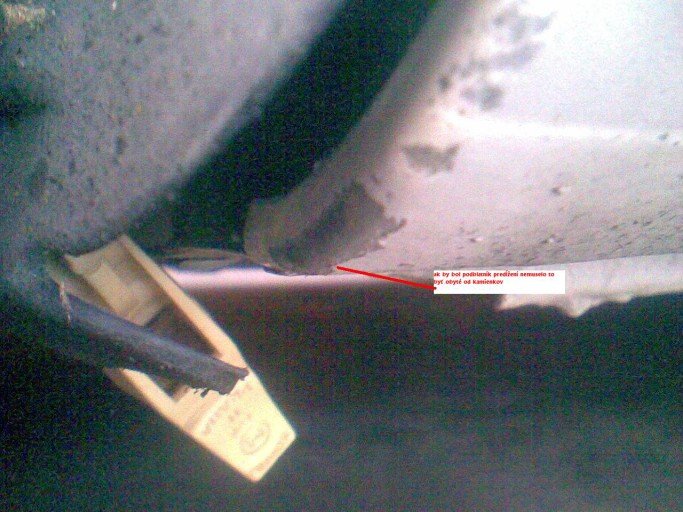

Páni, neviem ako vy, ale keď som vždy po zime umýval plechovicu čo bolo prve kontrola prahov :!: Po roku bola farba za predným kolesom zošupana od kamienkov :!:
Oprava náteru bola v odstraneni odlupujuceho, natriet zakladovkou, potom syntetika a biely akrylovy karosarsky tmel.
Žiadne predne zasterky som neriešil :!:

Celé je to o tom, že jsem si koupil nové auto, abych měl pár let klid. A po 2,5 roku už to bylo otřískané až na plech.

Máme to na Bravu stejně,za podběhama nasbíraný maglajz a prahy zespod obité od kamínků.Taky je to o tom,že by to italové mohli lépe stříkat plastizolem,a né tam nechávat holý plech,přední zástěrky mají dávat už od výroby,holt se musí šetřit asi. A teď si vem,že posledních několit let byly mírné zimy,ani se tak moc nesolilo, kdyby bylo pořádně sněhu a solilo se od listopadu do března tak by to vypadalo hůř. Holt si to musí člověk doma poladit sám.

Tak máš pravdu s tím stříkáním, je to vidět i na těch podrobnějších fotkách. Z kraje je dost slabá vrstva a až po cca 10cm, je silnější. Tomu nerozumím, pokud to není úmysl.
