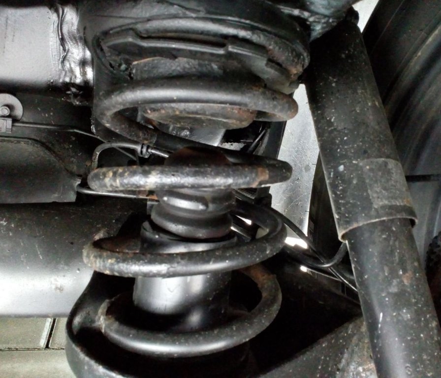

ešte bolo treba vymeniť pružiny - no aj napriek tomu, že sú tam aj nové tlmiče, na väčšej jame to buchne - prakticky všetko tam je nové ...
Na fotkách sú pôvodné pružiny.

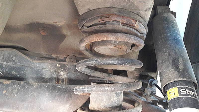

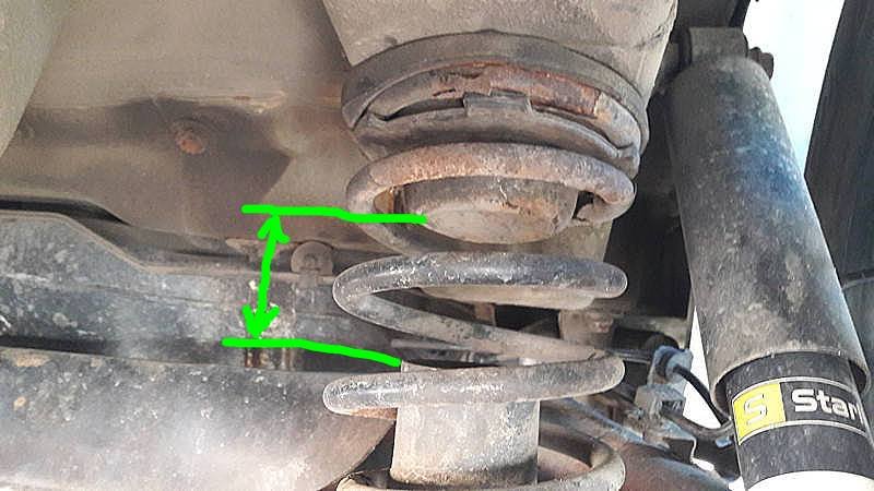

zdá sa mi divné aká je malá medzera tých stredových tŕňov ktoré držia pružinu ... zeleným. Vie niekto odfotiť toto isté ? Pri úplne prázdnom aute - ako som to fotil aj ja - nejako sa mi nezdá - veď tá vzdialenosť je tam od oka cca 8 cm ... to je na pruženie SAKRA MÁLO !!!! To musí buchnúť jasné !

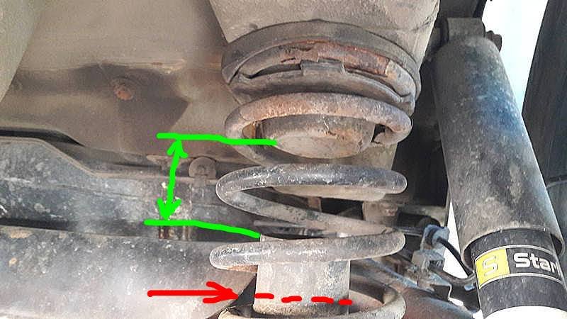

čo by sa stalo keby sa to karbobrúskou zrezalo napr. v mieste kde som to nakreslil červenou ???

Re: Buchot zadnej nápravy (Fiat IDEA)
Hm zajímavé,můžu se na to zítra kouknout a vyfotit to jak to mám ja. Pružiny asi budu taky měnit.
Nejsou v háji ty tlumiče? Starline bych moc nevěřil

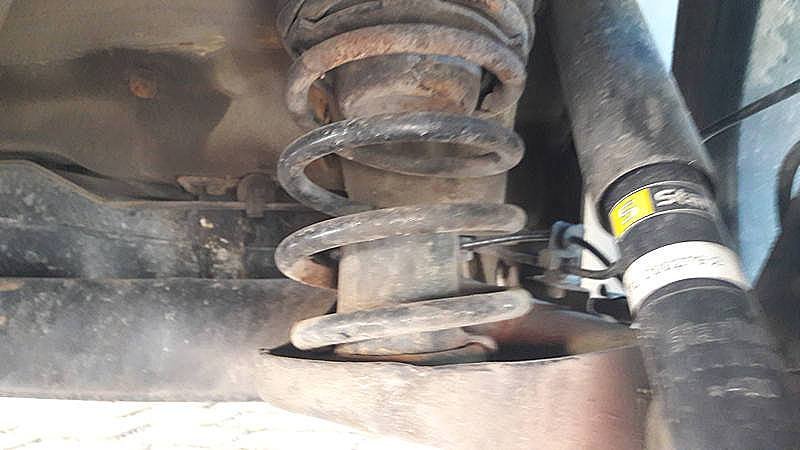

Nejspíš ti to bouchá,protože ti tam chybí ty gumové dorazy viz.moje foto :wink:

Příspěvek od Designer »
vďaka moc - toto som nikde na nete nenašiel keďže máme také pomerne vzácne autíčka - super ... čau :P
